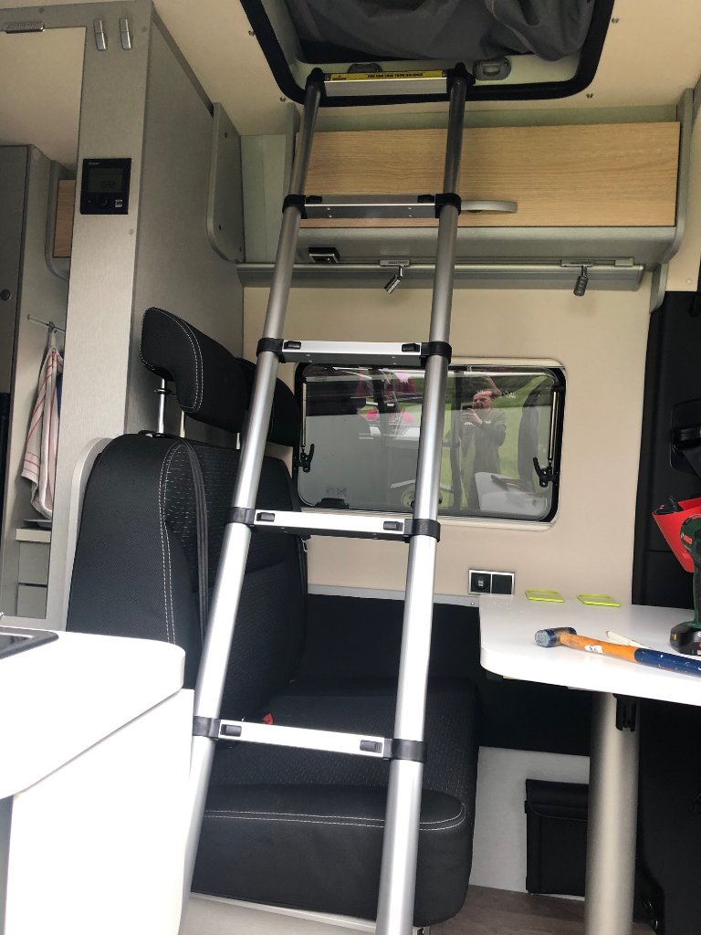

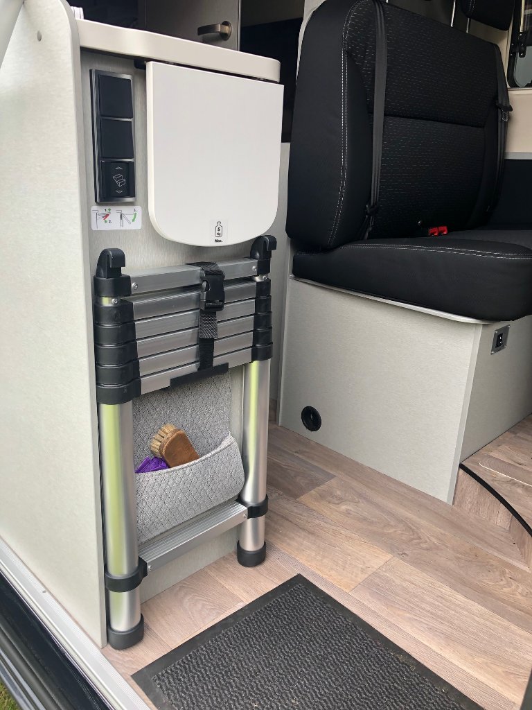

Hallo René,
ich hatte die gleiche Idee. Gut gemacht.
Noch eine Frage. Ist die Leiter die Brunner Teleskopleiter Laddy Alkoven Kompakt mit 6 Stufen und 2 Befestigungshaken? Oder eine 7-stufige?
Die Laddy Alkoven ist 210cm lang und ich glaube, eine Stufe zu kurz für den Free S 600, da der Innenraum ca. 200cm hoch. Wenn ich ne Latte anhalte, stoßen 210cm sowohl an Tisch, als auch an Sitzbank.

Danke René, das hast Du verständlich erklärt. Die Leiter bleibt im obersten Element beweglich und der Rest ist voll ausgefahren, somit wird oben nur die seitliche Kraft aufgenommen und es entsteht keine Strickleiter die die Halterung auf Zug belastet.
Die Verwendung der bestehenden Löcher ist eine feine Sache.
Richtig sauber gemacht!

Bi Martin,
ich habe diese hier:
http://www.brunner.it/de/fahrzeugzubeho ... 69715.html
Der Free S600 hat Frontantrieb. Oder?
Wenn ja, ist der Innenraum höher, da die nicht vorhandene Kardanwelle zur Hinterachse keinen Platz braucht. Hab ich zumindest mal gelesen.
Das heisst, die 2,10 m könnten knapp werden….

Genau 👍🏽.
Danke für das Lob.
Wenn ich was mache, soll es gescheit funktionieren, stabil sein und auch vernünftig aussehen.
Manchmal dauert es dann halt etwas :roll:
René
PS: ein Poste weiter oben hab ich meine Leiter verlinkt - aber Vorsicht, Martin hat mich draufgebracht, der Free S ist glaube ich im Innenraum höher als der GCS. Bitte beim Kauf der Leiter beachten!

Ich habe die Brunner Laddy Alcove im Free S 600 und das passt! Zusammen geschoben, steht sie bei mir übrigens mit einem Gurt gesichert vor dem Küchenblock.

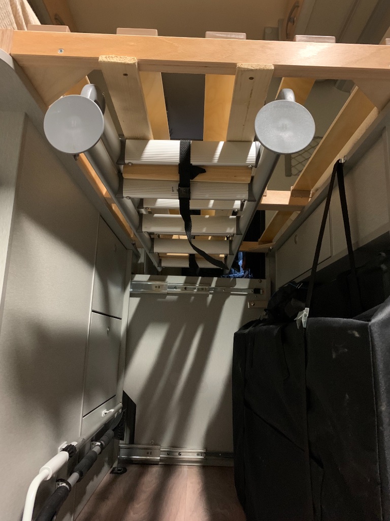

Hallo ich habe es mit der Orginal Leiter gelöst
[attachment=2]502F945F-AE59-4B65-82AC
