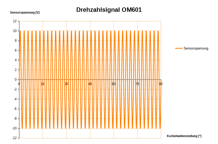

Re: 901/2/3/4: Drehzahlsignal OM601
Das Drehzahlsignal am Stecker 1 Pin 6 des Kombiistruments (ohne Tachograph) kann je nach Motorversion verschiedene Signalbilder aufweisen. Beim OM601 ist dies eine Sinus-Spannung von 144 Schwingungen je Motorumdrehung. Bei abgestecktem Kombiinstrument kann man zwischen Stecker 1 Pin 6 und Masse mit einem Multimeter, eingestellt auf Wechselspannung, bei Motor-Leerlauf ein Spannung von ca. 5,5V messen. Die Messung mit einem Oszilloskop ist jedoch genauer, es sollen sich, je nach gewählter Zeitbasis, folgende Signalbilder ergeben:
OM601 Drehzahlsignal 0° bis 90° KW
OM601 Drehzahlsignal 0° bis 15° KW
Mittels eines Signalgenerators lässt sich dieses Signal auch auf dem Werktisch zur Prüfung des Drehzahlmessers in das Kombiinstrument einspeisen. Es genügt, das Kombiinstrument zusätzlich an die Versorgungsspannungen Masse Kl.31 an St.1Pin4, +12V Kl.30 an St.1Pin5 und +12V an St.1Pin7 Kl.15 anzuschließen.
