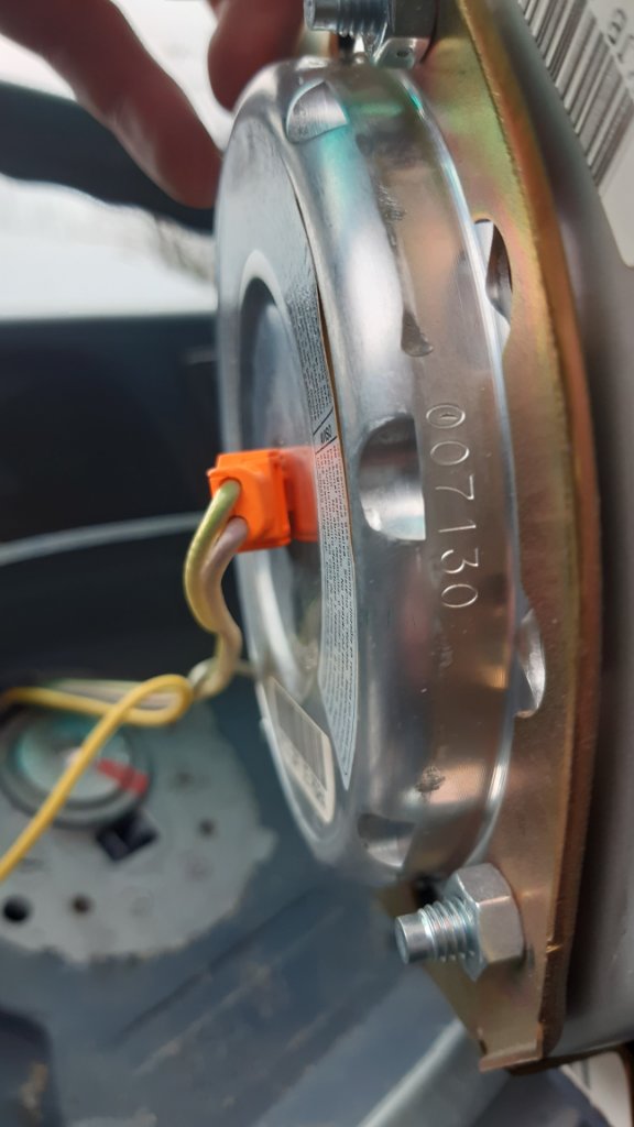

wie entferne ich diesen Airbag Kontakt ?

Hallo, siehe Foto
Wie kriege ich den runter ??
Airbagschein liegt selbstverständlich vor
Habe nur vergessen wie der orangene clip runtergeht
Danke

Rechtwinkelig vom Airbag abziehen. Nicht am Kabelende, da er sonst verkantet, sondern neben den Kontakten. :)

der.harleyman hat geschrieben: 26 Nov 2021 12:13 Rechtwinkelig vom Airbag abziehen. Nicht am Kabelende, da er sonst verkantet, sondern neben den Kontakten. :)
Du meinst einfach ganz gerade nach oben weg vom Airbag ziehen ?

Jo! Sitzt straff. Daher mit dem mix aus Kraft und Gefühl arbeiten und nix verkanten! Und natürlich nix Schraubendreher oder so!

Ok war einfach
