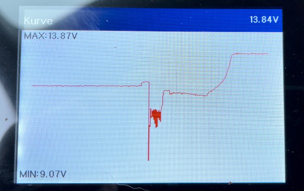

Da bei mir bis jetzt nirgends Diesel gefunden wurde, würde ich das erstmal ausschließen. Maximal die Injektoren noch beachten bei dem Thema.
Habe jetzt kurzfristig vom Nachbar eine kleine 50Ah Batterie bekommen und hab diese angeschlossen. Der Sprinter war allerdings warm. Kalt lässt sich erst Freitag das ganze testen.
Allerdings war auch im warmen Zustand schon eine Veränderung sichtbar. Und das obwohl die kleine Batterie schon paar Jahre alt ist und nichtmal komplett voll war. Die normale Batterie bringt beim starten bis 8,56V, zusammen mit der externen habe ich einen Wert von 10,69V erreicht.
Ich habe einmal die Kurven als Bilder angehangen. Zündung ein und einmal Startvorgang, ohne externe Batterie.
Wenn sich Freitag im Kaltstart Zustand das gleiche zeigt, dann werde ich wohl ne neue Batterie brauchen. Wobei die halt erst nen halbes Jahr alt ist. Oder gibt es evtl. Baugruppen oder Steuergeräte, die die Batterie schädigen, wenn sie selbst nicht richtig funktionieren?

So kurze Rückmeldung. Habe heute beim Kaltstart die kleine Batterie mit überbrückt. Es ging etwas schneller und gefühlt powervoller, aber noch nicht wirklich gut. Tatsächlich glaube ich, liegt es aber auch an der kleinen Batterie, die ist auch schon recht alt und mit 60Ah knapp auch nicht so stark.
Morgen habe ich eine AGM Batterie, voll und funktionsfähig zur Verfügung. Damit teste ich nochmal. Heute war die Volt Kurve aber schon etwas besser, wenn auch noch nicht so gut, für mein Empfinden.
Ruhestrom konnte ich noch nicht messen. Erst übers Wochenende.
Da er aber auch etwas komisch roch beim starten, aus dem Bereich Motorraum würde ich sagen, und die leichten Abgase ab und zu im Innenraum dazu kommen, ist das Thema Injektoren noch nicht vom Tisch. Montag geht er zur Überprüfung zu Mercedes, da wird nochmal alles gecheckt. Vielleicht ist er da tatsächlich leicht undicht oder defekt. Wobei am Deckel keine Austritte festzustellen waren, zumindest oberflächlich nicht.

Es liegt nicht an der Batterie!
Ich habe vom Passat überbrückt, mit 13,4 V beim Start. Er ist beim Start auf 9,47V runter, aber das ist denke ich mal völlig okay für das Fahrzeugalter. Er sprang zwar etwas besser an als sonst, trotzdem mit Orgeln.
Dafür riecht er immer mehr nach Diesel/Öl aus dem Motorraum und im Innenraum. Die Injektoren sind alle trocken und dicht, Pulver wird nicht verpustet.

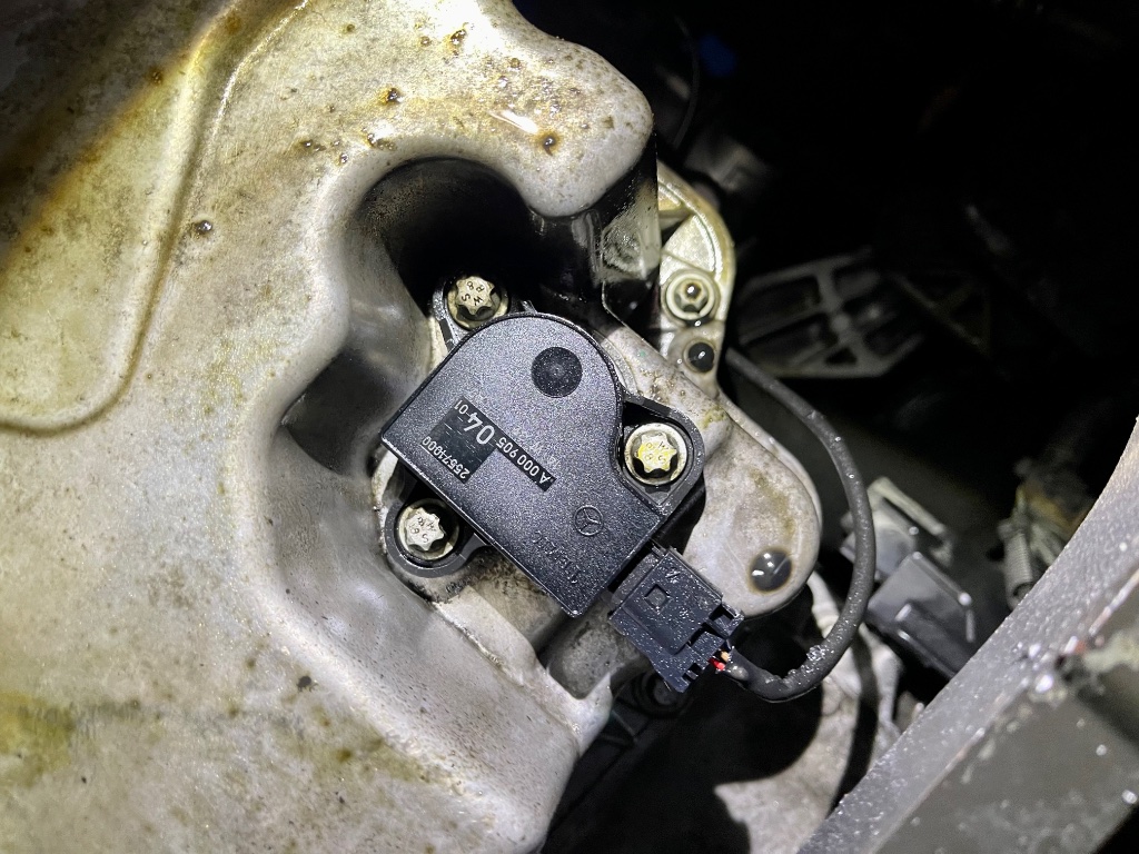

Ich hab von unten nochmal geschaut. Und siehe da, es ist wieder nass bei der Ölwanne. Allerdings nicht von der Ölwanne, es läuft von oben auf die Ölwanne. Es ist keine Öl Konsistenz, sondern flüssig und ein Geruch von Diesel und Öl.
Wenn man von oben am Dieselfilter vorbeischaut, kann man es auch deutlich feucht erkennen, Ölwanne von oben? Sieht leicht schwarz/braun aus.
Ich hab mal Fotos angehangen. Vielleicht kann man das Problem ja eingrenzen oder die grobe Richtung, was undicht sein könnte in der Gegend bzw mit dem Gemisch? Es riecht auch so; als ob es verbrannt wird, wenn der Motor an ist. Ganz komischer Duft, unangenehm auf jeden Fall.
Vor allem in Betracht dessen, dass bei Wärme der Sprinter normal problemlos anspringt, deutet das ja weniger auf eine defekte Leitung hin sondern eher auf eine Dichtung etc? Oder ein Bauteil an sich. Weiß leider nur nicht, welches Bauteil für so einen Austritt verantwortlich sein könnte…
