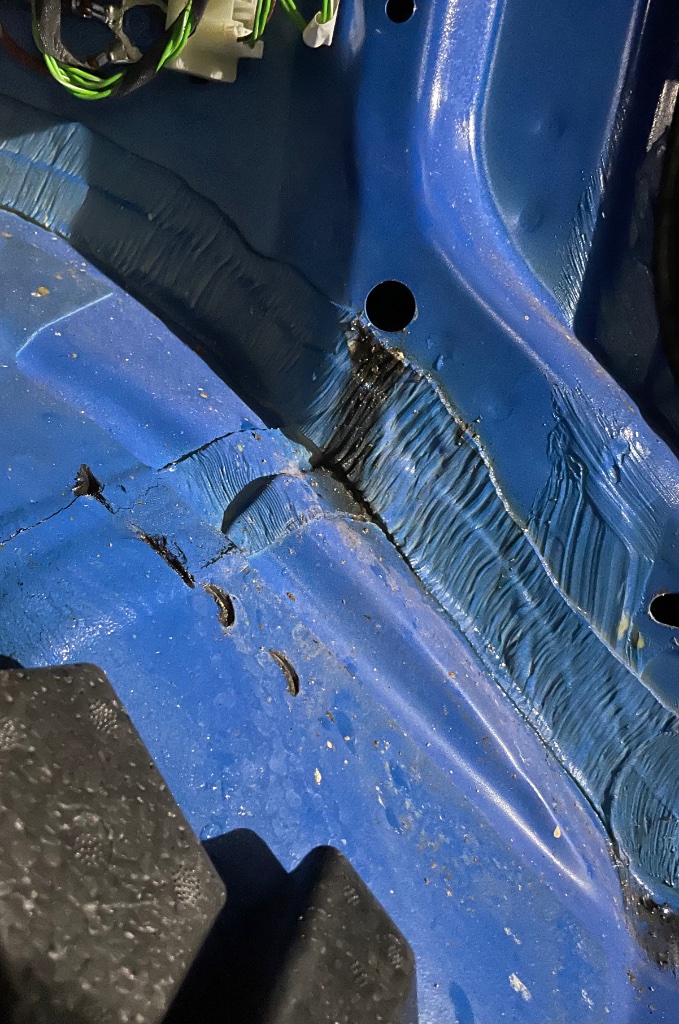

beim Umbau habe ich Wasser auf der Trittstufe der Beifahrertür festgestellt. Bei der Suche nach der Ursache habe ich unter der seitlichen Verkleidung im Fußraum den Austritt entdeckt. Es kommt aus einem Loch im unteren Bereich der A-Säule, welches einen Clips der Verkleidung aufnimmt. Hier steht das Wasser bis Unterkante Loch und läuft nicht ab. Ich habe unter dem Fahrzeug keinen Auslauf finden können. In anderen Beiträgen ist das Problem Wasser in der A-Säule schon mal thematisiert worden, aber ich bin nicht sicher, ob es sich hier um das gleiche Phänomen handelt.

Moin Moin,
ja, das Problem hatte ich auch.
Bei mir war es die Plastiktülle, die zwischen Tür und A-Säule ist, woe die Elektrokabel durchgehen.
An der Stelle, wo die Tülle in die A Säule geht, lief Wasser in die A Säule.
Ich habe die Tülle aufgeklebt. Seitdem ist Ruhe.
Trotzdem irgendwie ein konstruktionsfehler, dass da kein Ablaufloch ist.

Ah, okay. Danke für den Tipp. Das schaue ich mir heute gleich an. Wenn sich dort Wasser sammeln und nicht ablaufen kann, ist das sicherlich nicht deutsche Ingenieursgenauigkeit...
An welcher Stelle könnte man denn da zur Absicherung ein Ablaufloch setzen?

Ich habe einen Test gemacht und Wasser an der Frontscheibe direkt am Übergang zur A-Säule herunter laufen lassen. Und siehe da: Der Hohlraum füllt sich wieder. Es scheint also eine Undichtheit der Scheibendichtung zu sein. Hat jemand Erfahrungen damit, ob man das zumindest provisorisch dichten kann, ohne die die Scheibe zu tauschen?

Moin, habe auch Wasservorrat an der gleichen Stelle, nasse Fußbodenbeläge vorne bis hinter die Sitzkästen, einschl. Einstiege. Nach Gartenschlauch-Test kommt Wasser eindeutig über die Klebedichtung der Frontscheibe. Dies wurde vor 5 Jahren schon mal nach einem Scheiben-Tausch durch eine große Lackierfachwerkstatt auf dem Kieler Ostufer nachgebessert, anscheinend nicht sach- und fachgerecht. Ich versuche es jetzt mal bei einem Fachbetrieb für Frontscheiben. Werde berichten.

Ich hatte das leider schon bei meinem Passat.
Fußraum großflächig nass.
Abhilfe könnte am Ende nur das neue Einkleben der Scheibe schaffen. Zu bedenken ist auch, dass eine korrekte Verklebung der Frontscheibe eine Menge an Stabilität ins Auto bringt.

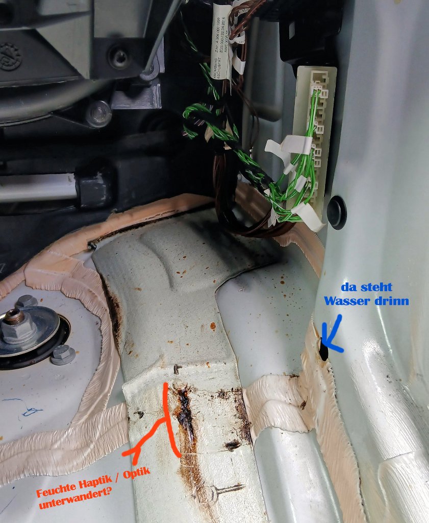

jetzt bin ich auch auf der Suche wegen Feuchtigkeit
Hatte die Einstiege mal wieder geprüft und überarbeitet; stellte dabei ein paar Tropfen fest; aber auch unter dem Gummiboden feucht.
Antenne trocken und in Hohlraum A-Säule fühlte sich auch alles staubtrocken an. Also auf Kondensat vom Wetterwechsel gehofft.
ABER nun nach dem letzten Kärchern um die Fliegen nach 1.000km Tour zu entfernen heute festgestellt, dass die positionierten Zeitungen unterm Gummiboden
klamm sind. Also irgendwo kommt Wasser. Werde wohl mal einiges demontieren; kärchen und hoffen dass sich eine Feuchtstelle blicken lässt.
Falls wer einen heissen Ortungstip hat ....

So, heute weiter auf der Suche und mal einiges demontiert.
In der Tat, ich habe auch WASSER in genau dem Loch.
Gummiboden von innen schon leicht feucht, da es sich unten wohl sammelt
und "Haut" beschädigt durch Schraubkopf.
Wo der Himmel ab ist, die Antenne kontrolliert > trocken.
Aber da die Dichtung aussen schon bröselt wird das auch gemacht, wenn schon alles ab ist.
Holme seitlich auch von innen staubtrocken, kann man ja rein fühle
und dieser Schaumstoff da oben drinn auch trocken. Ebenso unter der Verkleidung zwischen Fenster und Holm nix....
Unter der Frontscheiben Dichtlippe steht bei mir Wasser,
aber ich werde ma die Tipps abarbeiten:
> Nupsies Spiegelverkleidung
> Tülle Tür > Holm
> Scheiben Ecken Ablauf
> und untern Koti prüfen
Muss die Frau morgen mal mit Wasser spielen

Heute mal leer gesaugt und den Schaumstoff oben aus dem Holm....
Also wenn man das LOCH betrachtet, kann dass ja eigentlich nur da aus dem Bereich vom Holm (Dreieck oder Kabeltülle) kommen.
Wenn aus dem Scheibenbereich müsste es auch woanders feucht sein/werden.
Heute Feiertag, morgen mieses Wetter..... geht am WE weiter
