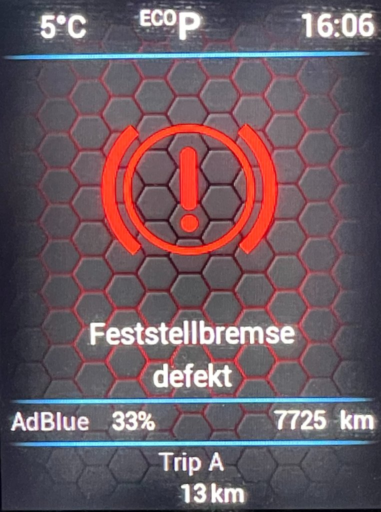

Beiträge: 6014
elektrische Feststellbremse defekt
Die elektrische Feststellbremse in einem NiBi Flair auf IVECO 7,5t für 271T€ ist nach einem Jahr mit <8tkm scheinbar defekt :!: :shock: :o
Der "moderne" Autofahrer stellt den Mangel des Herstellers inzwischen selbst ab: Zündung aus + wieder an = Meldung weg. :lol:
