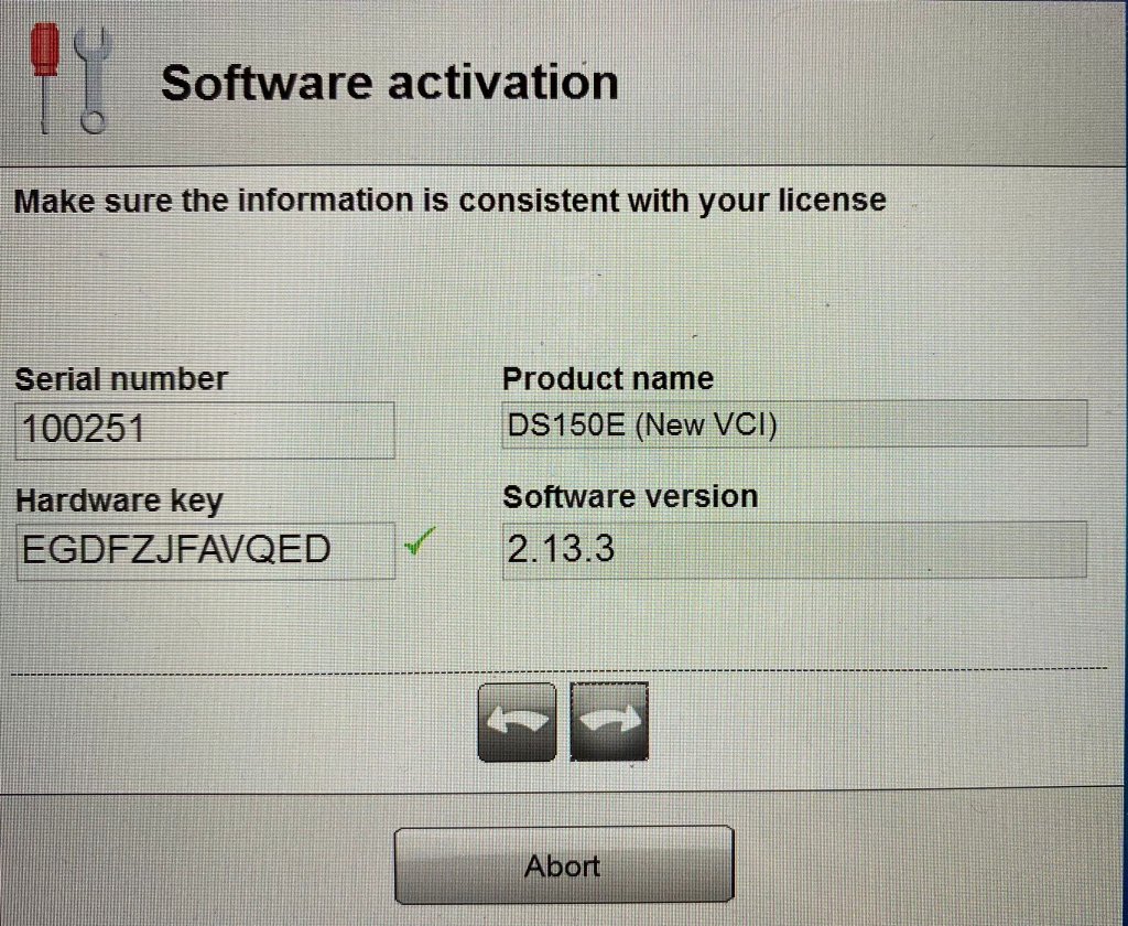

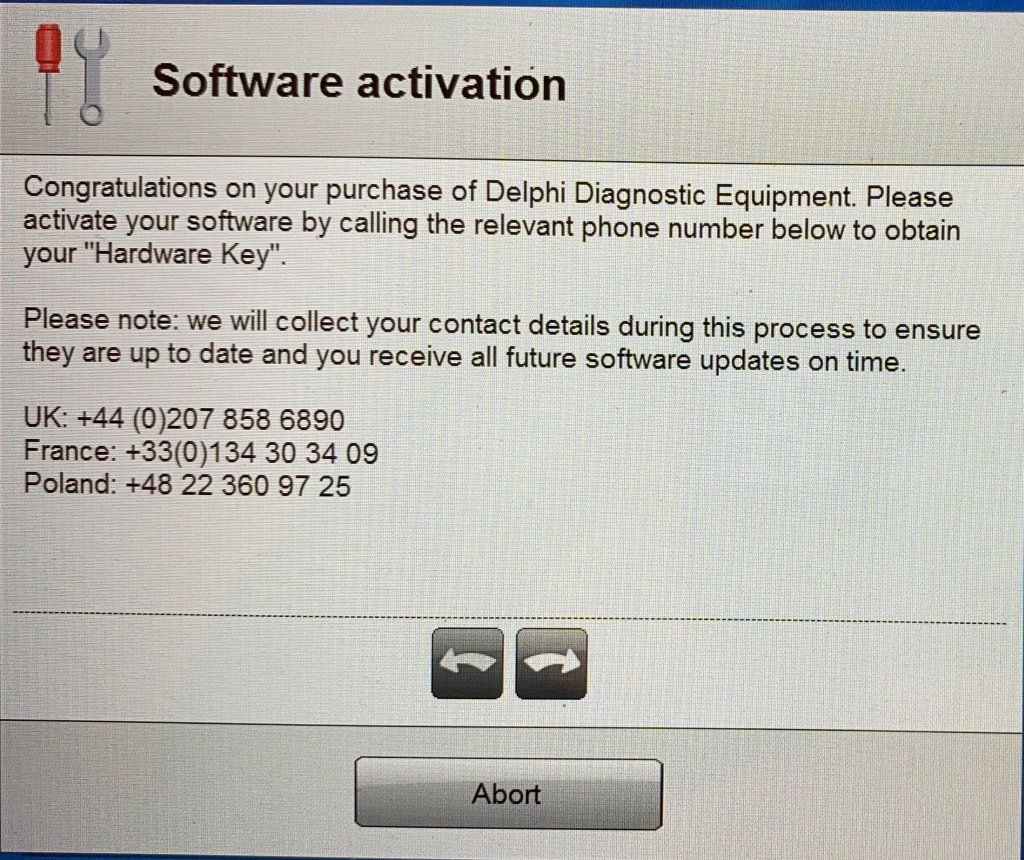

Ich könnte/würde nicht behaupten, es zu verstehen, jedoch interessiert es mich, um z.B. das elektrische Schiebedach, oder die hinteren elektrischen Seitenscheiben im Fahrgastraum bei Regen via Regensensor zu schließen ./. Hitze im Auto >40°C zumindest das Schiebedach zu öffnen + dafür die Innenraumüberwachung der Alarmanlage zu deaktivieren; oder z.B. die elektrische Schiebetür nur halb bis zu einer Zwischenposition zu öffnen ... es gäbe viele nützliche Ideen.
Derzeit scheitere ich bereits an der Aktivierung von DELPHI 2015.3 für einen Freund, der seinerzeit "vergaß", es aktivieren zu lassen, heuer jedoch für dessen Multicar mit VW-Technik braucht (der olle mit DDR-Technik läuft problemlos :wink:
Vielleicht kann mir ein Experte mit dem DELPHI helfen :?:

Mit Delphi kenne ich mich leider nicht aus, da gibts aber bestimmt andere, die noch was dazu sagen können.
Zu dem was du vor hast musst Du bedenken, dass Du eventuell in ein Ruhestromproblem läufst.
Die Daten vom Regensensor und außentemp sind bei schlafendem CAN-bus nicht verfügbar. Du müsstest also zyklisch den Steuergeräteverbund wecken und Deime Randbedingungen prüfen und danach wieder schlafen lassen. Das sllltest du mal testweise implementieren und dann messen, wie sich der Stromverbrauch verhält. Denke, da könnte es eventuell Probleme geben.
Rosi hat geschrieben: 12 Jan 2022 08:18
greyhound hat geschrieben: 12 Jan 2022 00:58 kleiner Zwischenruf: Ich verstehe nur Bahnhof.
Vielleicht kann mir ein Experte mit dem DELPHI helfen :?: DELPHI license.jpgDELPHI Tel.jpg
