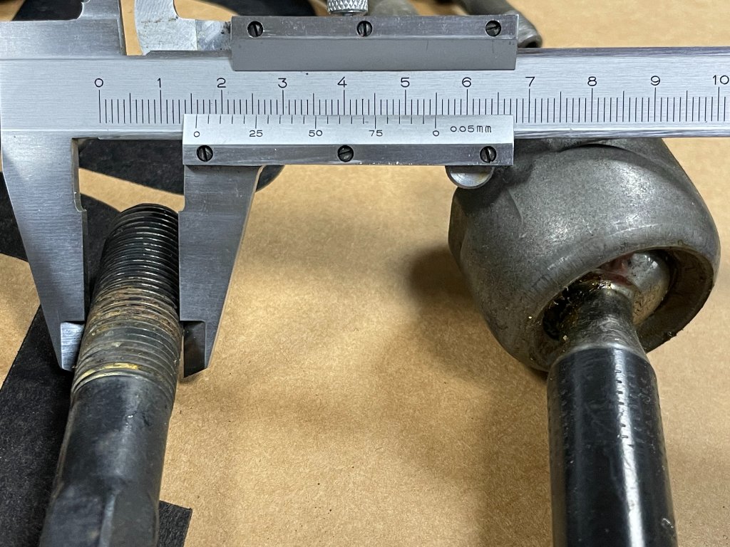

Guten Abend
Ich wollte aus gg. Anlass endlich die Ersatzteile bestellen.

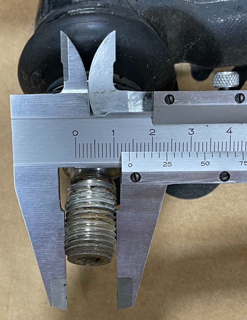

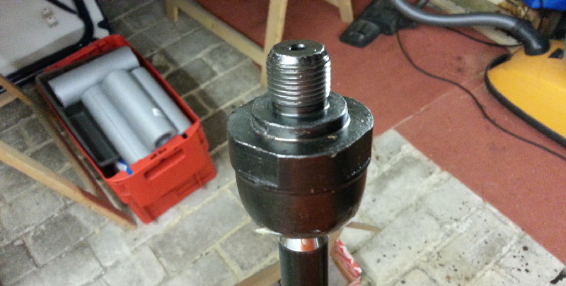

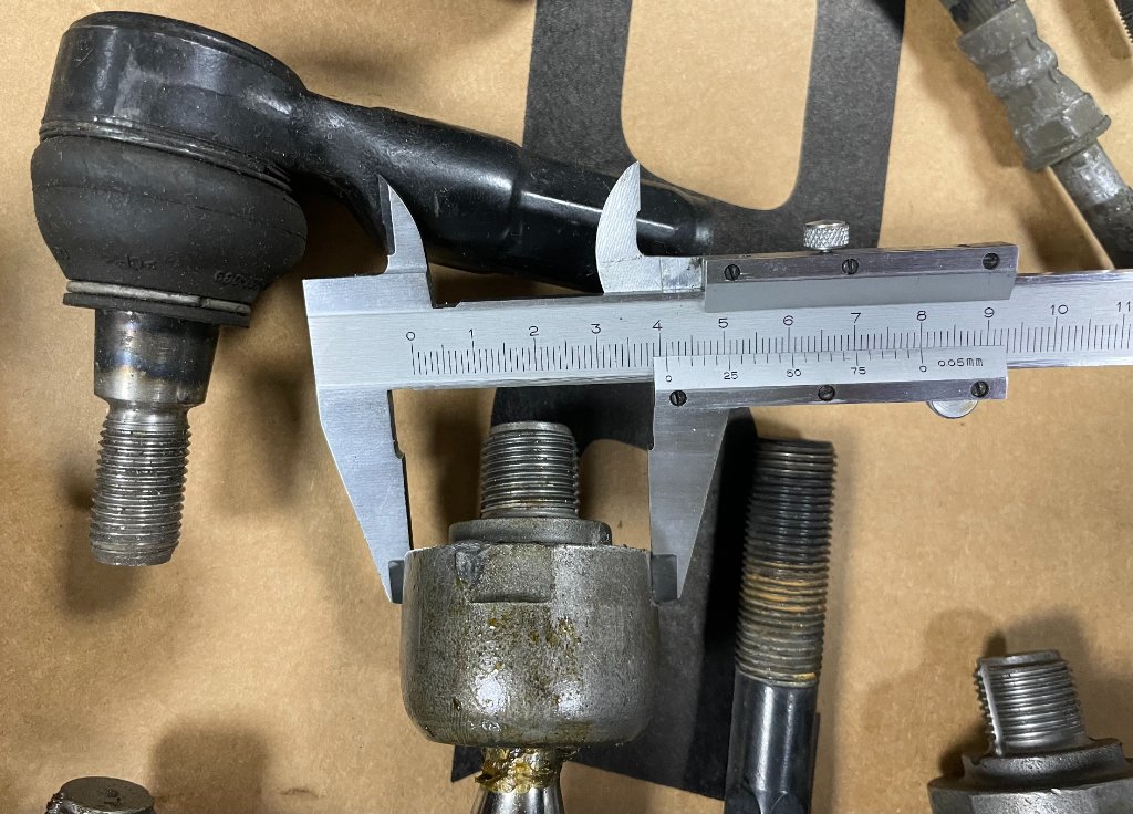

Nun kam aber die Frage nach dem Gewinde der Spurstangen ... ?
Gewindemaß 1: M18x1,5
Gewindemaß 2: M16x1,5
Welches ist nun richtig ?
Baujahr Juli 2010 / WDB906613.....
Gruß und vielen Dank

Re: Welche Spurstangen W906 sind gut, von wem ?
Moin Rosi

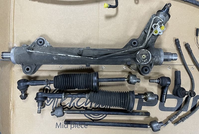

Das hilft mir erstmal nicht weiter, ich weiß ja nicht von was für ein Fzg. deine Teile sind ? Und ich muss immer noch wissen, welches Gewinde haben meine Spurstangen ?
Das was ich gefunden habe kostet 30 € je Seite, und die sind schon teuer.
Trotzdem Danke für dein Angebot

- Beiträge: 6024
Meine Spurstangen sind von meinem 2007er W906 324.
