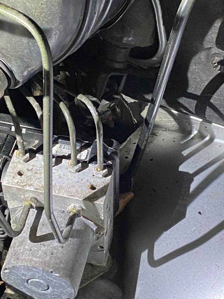

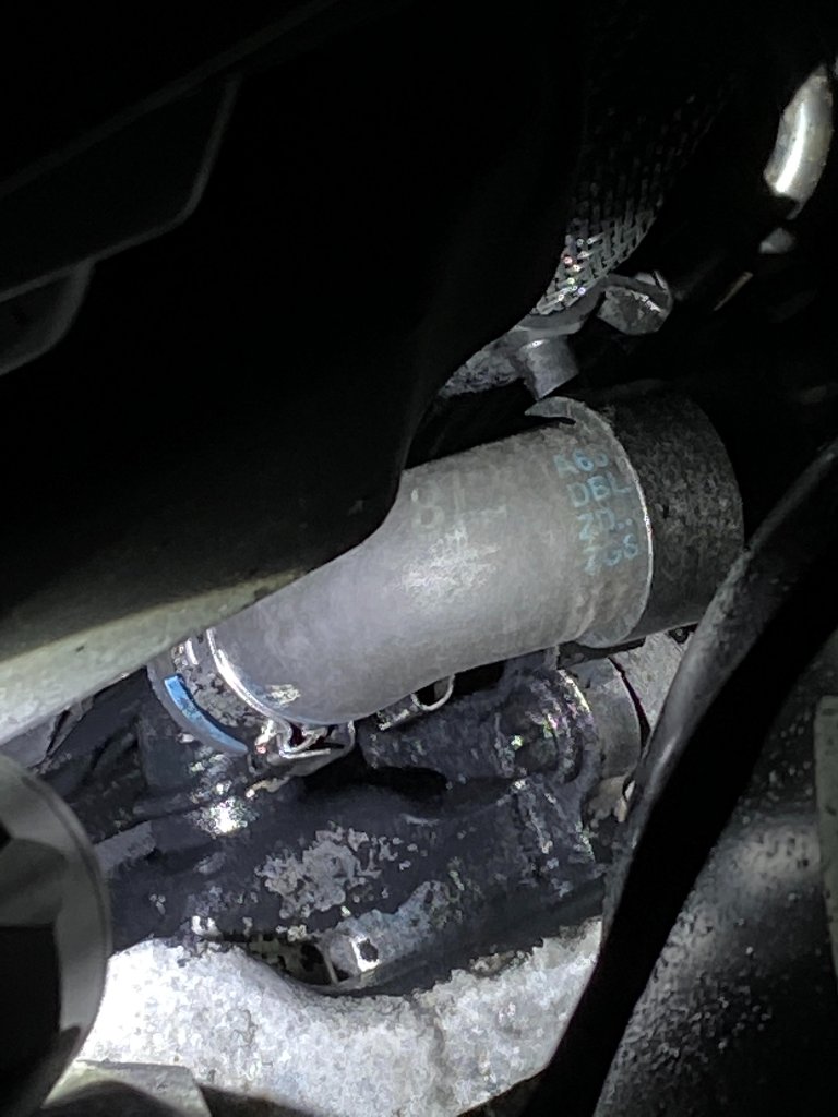

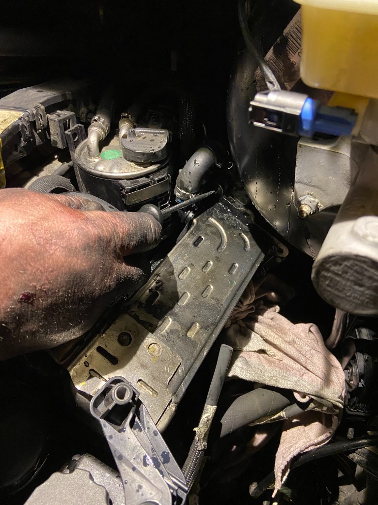

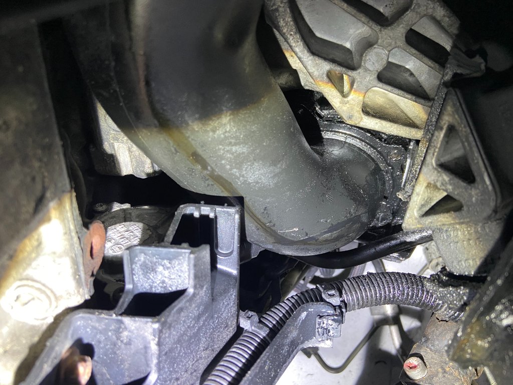

Vor der Probefahrt habe ich den gesamten Motorraum sauber gemacht. Im Bereich Öl, Ölkühler, AGR Ventil war alles verölt, nach Reinigung von Ölspritzern am Radkasten Motorraum Fahrerseite ist nach der Probefahrt der Radkasten im Motorraum Fahrerseite wieder vollgespritzt mit klebrigem, schwarzem Öl.
Anbei ein paar Bilder aus dem (verölten) Motorraum.
