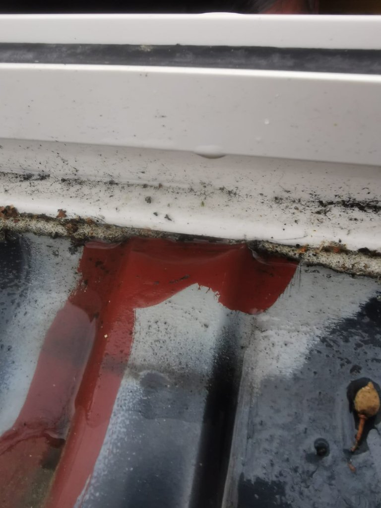

Wir hatten leider am WE ein Wassereinbruch am Austellfenster, es hat sich etwas Dekaseal gelöst durch Schnee/Eis.
Ich bin ehrlichgesagt von der "Festigkeit" von Dekaseal etwas enttäuscht und haben das Fenster heute mit
https://deu.sika.com/de/industrie/gerae ... r-710.html
neu verbaut, hoffe das hält besser ....
ich kann aber nicht ausschliessen das wir das Dekaseal falsch angewendet haben (Temperatur, Doofheit, usw.).
Gibt halt immer was zum basteln.

Oh, gelöst? Hast du davon Fotos?
Bei mir hat sich in den letzten 2,5 Jahren nicht abgelöst o.Ä., daher interessiert es mich, wie es dazu kommen kann.

So sah die Eintrittstelle aus, wir hatten auch das Problem mit dem Blindstopfen hinten Mitte welcher undicht geworden ist, wir haben das versucht mit Dekseal zu dichten, leider ohne Erfolg. Dort klebt jetzt ein Butyl Dachpflaster drauf.
Der Umbau ist erst mal fertig, haben 1.5 Tuben für das Midi Heki verbraucht. Der Sprinter ist gerade noch abgedeckt, Bilder dann später.

Für mich sieht es einfach nach etwas zu wenig Dekaseal aus undzwar an der Stelle, wo der rote lack (?) zu sehen ist.
An der Stelle scheint ja auch eine Sicke zu sein.
Ist der Lack vielleicht dort, weil die Sicke zusammengeknüppelt wurde? :)
Dass der Stopfen (ich glaube, für die werksseitige Hackkamera) undicht wird, habe ich nun oft gelesen.
Ich drücke weiterhin die Daumen!

Ist der Blindstopfen davor, zusammen mit der Dichtung der 3. Bremsleuchte hat das auch für ordentlich Wasser im Innenraum gesorgt.
Der rote Lack ist Zinkspray :)

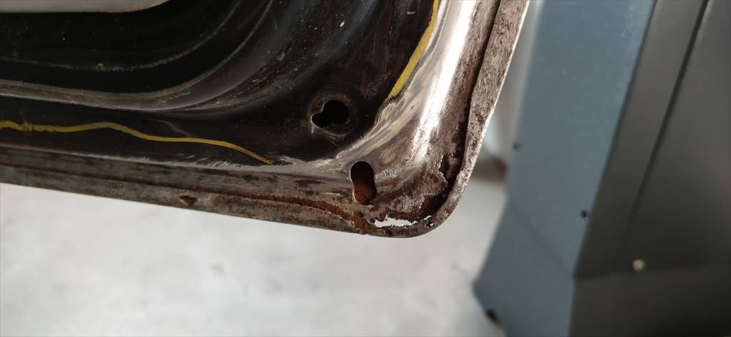

Ein paar Impressionen von der Rostkur
