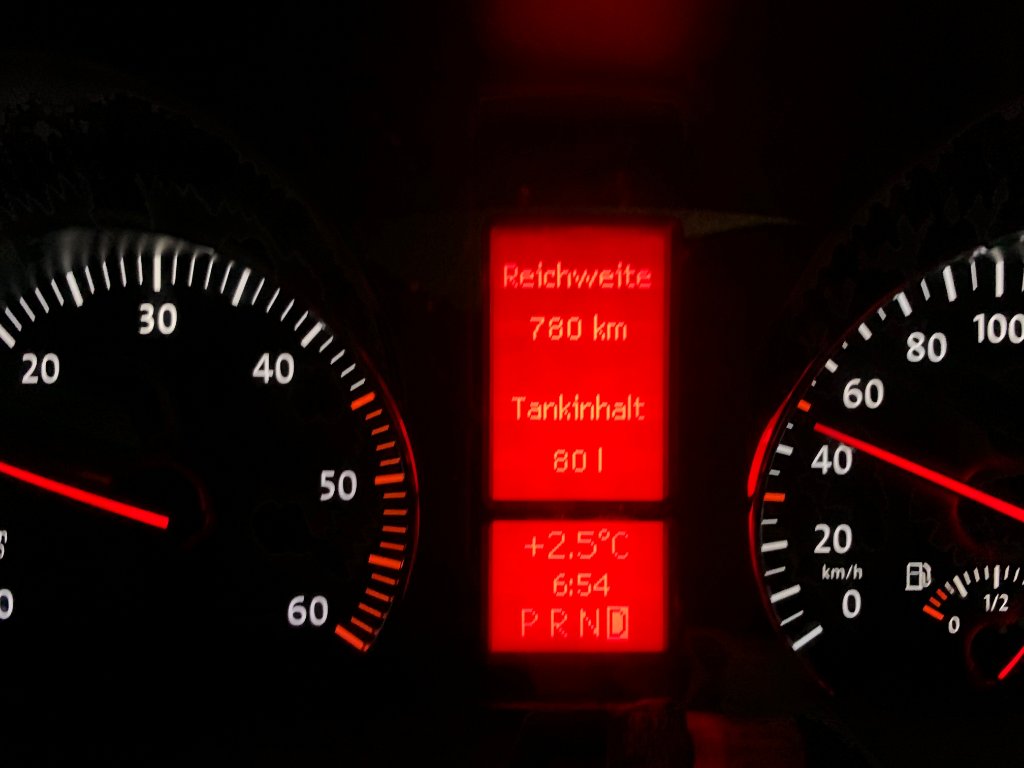

was ist denn das für ein Tacho? Weiße Ziffern und Rote Warnstriche?
Meiner ist gelb….
Beiträge: 3340
Re: Umbau auf Highline-Tacho?
#160
arvid hat geschrieben: 12 Mai 2022 19:09 was ist denn das für ein Tacho? Weiße Ziffern und Rote Warnstriche?
Meiner ist gelb….
wie hier schon diskutiert, der HL KI stammt von VW aus einem Crafter 1...daher alles in Rot, bei MB ist alles in Gelb

Schade, dass MB keine 30 und 50 Warnstriche wie VW hat :roll: Die fehlen mir.
