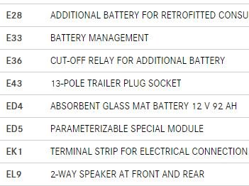

Hier mal ein Auszug aus meiner Datenkarte:
reicht das?
VG
J.

kann man auch auf deutsch anzeigen. alles wichtige ist an bord. trennrelais trennt die zusatzbatterie von der starter wenn die maschine nicht läuft. verbaut ist dann eine 92ah agm. wie die starter. klemmleiste ek1 ist dann dein freund für das anschliessen der verbraucher.
interessanter ist was an heizungen verbaut ist. stell einfach das ganze ergebnis ein. fin muss ja keiner sehen.

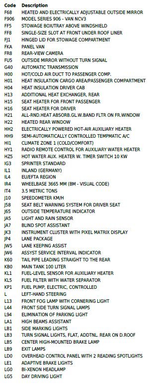

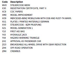

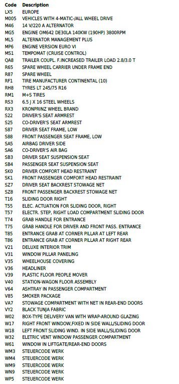

Da haste :D
f54
Beiträge: 1225
Re: mal eine andere Elektroinstallation (906 Mixto)
Beitrag von f54 »
ein sehr interessantes fahrzeug. schöne farbe.
du hast die 10kw wasserzusatzheizung. bestehend aus zwei 5kw wasserheizgeräten die hinter der linken schweller auf höhe der tür bzw der linken b säule sitzen. das sind aber beides eberspächer geräte. aber keine luftheizung. ergo: zusatzbatterie dürfte frei sein. da liegt ab werk nichts drauf.

f54 hat geschrieben: 26 Apr 2022 16:25 ein sehr interessantes fahrzeug. schöne farbe.
Also ich lese das etwas anders:
HH2 ELECTRICALLY POWERED HOT-AIR AUXILIARY HEATER
... das dürfte eine Luftheizung sein, oder?
HY1 RADIO REMOTE CONTROL FOR AUXILIARY WATER HEATER
HZ5 HOT WATER AUX. HEATER W. TIMER SWITCH 10 KW
das dürfte die vom Werk verbaute Webasto sein... zumindest ist die Fernbedienung klar als Webasto zu identifizieren.
die weitere Eberspächer sitzt auf der rechten Seite unter der B-Säule... könnte auch nachträglich verbaut worden sein. Auslass ist unter dem Beifahrersitz.
... ich frage mich langsam, wozu die Aufbaubatterie denn überhaupt verbaut wurde, wenn da nix dran sein soll...
