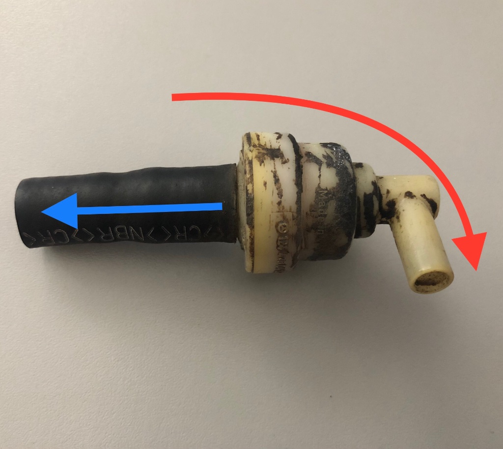

Also, über bzw. Unterdruckventil ist ab.
Ohne den Übeltäter läuft es problemlos.
Meine Frage ist, soll der Ventil in beide Richtungen arbeiten oder?
Wenn ja habe es getestet und folgendes kam raus:
•Bei Überdruck (rot) hält Ventil problemlos 8Bar Luftdruck und lässt es durch.
•Bei Unterdruck (blau) lässt der ganz leicht zwar Luft raus, aber sehr schwach. Habe dann versucht von der anderen Seite mit Überdruck zu prüfen, zwischen 1-2 Bar schließt es wieder.
Ist das normal?
Warum ist da nicht einfach ein Luftfilter drin?
Wollte da nämlich einen rein tun bis der Neue Ersatzventil kommt.
Ist das normal?

Ok danke, dann hast du mir schon eine meiner Fragen beantwortet. Würde ein Luftfilter reichen? Bis das Ersatzteil kommt?v-dulli hat geschrieben: 21 Apr 2022 20:19
Das defekte Ventil muss aber ersetzt werden, mit offener Belüftung darfst Du nicht fahren weil dort Kraftstoff austreten könnte.
Offen würde ich auch nicht fahren wollen, einer der Gründe ist dass dort Schmutz rein kommen kann.
Theoretisch könnte ja eine Leitung entlang der Kraftstoffleitung zum Motor führen und dort in sicherer Höhe mit einem Luftfilter versehen? Oder gibt es da anderen Hintergrund, weshalb ein Ventil?
Will es nur verstehen.
