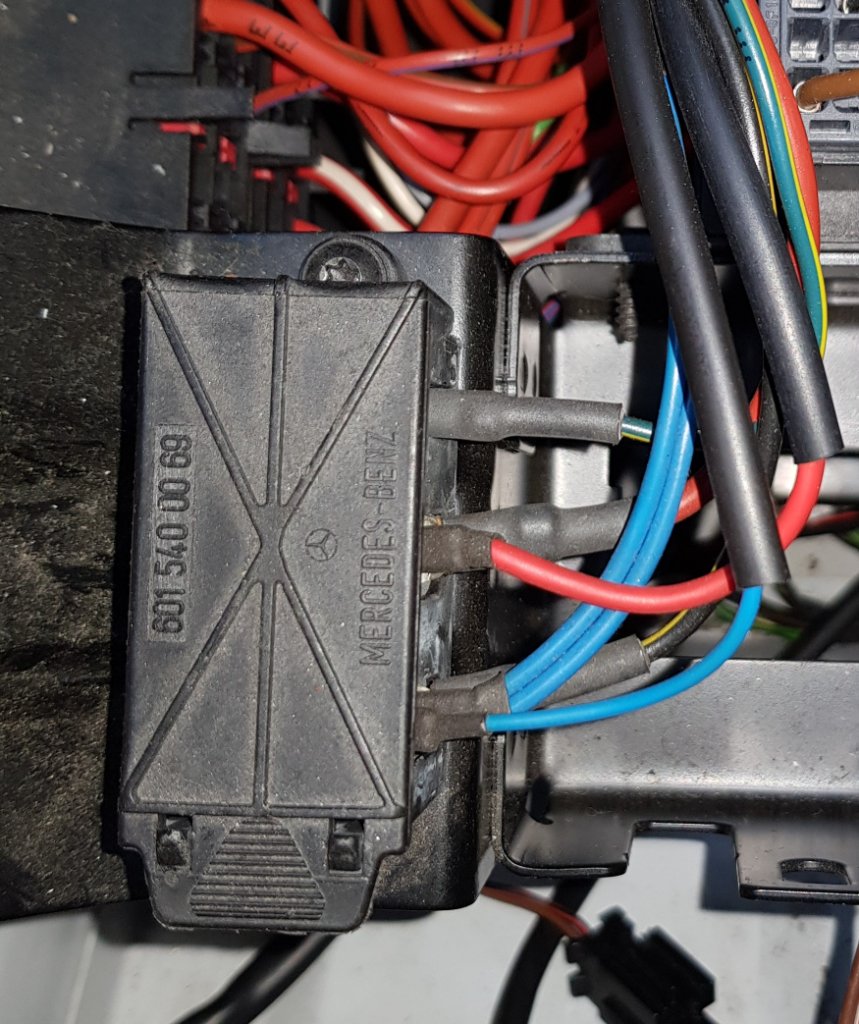

So schaut die Schnittstelle unter dem Fahrersitz aus:
