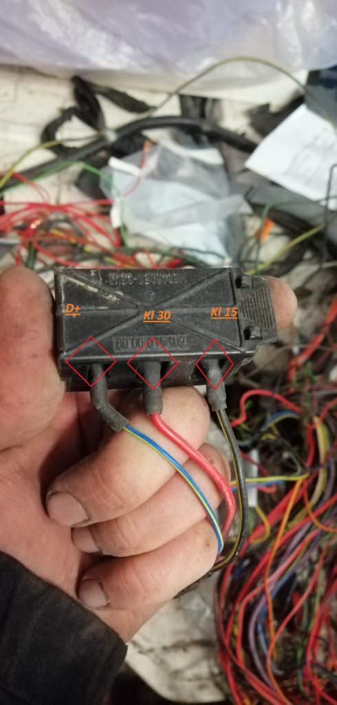

ich habe in meinem Sprinter den Kabelbaum gewechselt.
Jetzt habe ich die Aufbauhersteller Relais für Klemme 15 und D+ angeschlossen
und die Anschlussklemmen im Sicherungskasten angebracht.
Die Anschlussklemme für geschaltetes Plus funktioniert leider nicht stattdessen habe ich das Luftfahrwerk aktuell auf Klemme 30 .
Links im Bild ist der Anschluss für D+Relais und Rechts für geschaltenes Plus. (Foto vom alten Kabelbaum)
Bild vom alten Kabelbaum

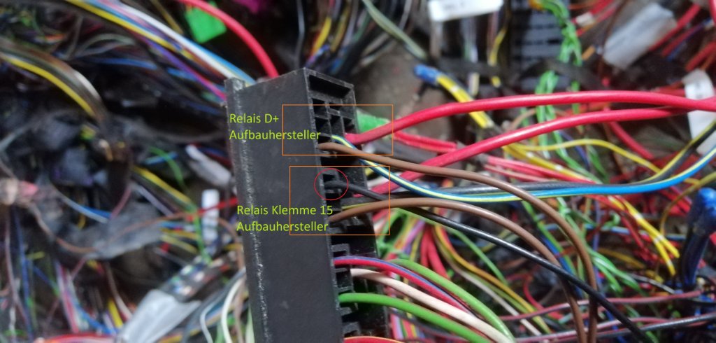

Relais im Sicherungskasten
Anschlussklemmen
Anschlussklemmen
Bei meinem alten Kabelbaum ist , aufgrund eines Kabelbrandes, leider nicht mehr nachvollziehbar wo genau dieses schwarze Kabel hingeht.
Alle andere Kabel im Sicherungskasten konnte ich analog dem alten Kabelbaum anschließen.
An der Klemme 15 soll mein Luftfahrwerk angeschlossen werden, damit es nur bei aktiver Zündung angeht.
Weiß zufälligerweise wo das schwarze Kabel angeschlossen werden müsste ?

Der neue und alte Kabelbaum haben fast die gleiche Ausstattung bis auf die im Bild mit den Bezeichnungen eingekreisten Dioden/Relais .
Die restlichen Steuergeräte haben den Kabelbrand überstanden , das Auto fährt und Fehler wurden auch schon ausgelesen/behoben.
Jetzt hatte ich ja schon gesagt dass ich die Verkabelung im Sitzkasten alles nachvollziehen konnte.
Nur dieses schwarze Kabel was ich im Bild eingekreist habe erschließt sich mir nicht ganz!?

So ganz bin ich doch nicht ans Ziel gekommen, hab jedoch einen passenden Schaltplan.
Das schwarze Kabel geht an Endhülse Kl. 15 gesichert. (J18)
Jetzt wäre meine Frage wo die Endhülse ist oder ob ich bei einer/m anderen Sicherung / Relais (Relais Kl 15) das entsprechend Kabel mit "anzapfen" kann=?
