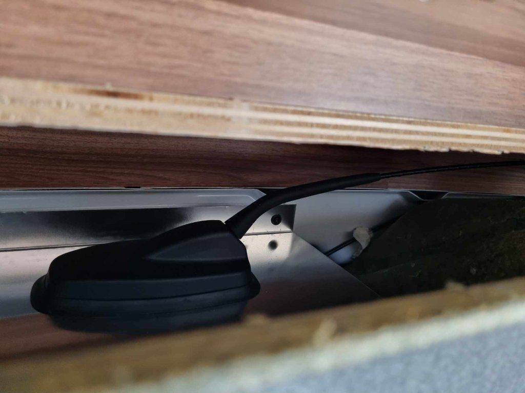

Die , ich glaube original DB Antenne ist aber wirklich kreativ eingebaut. Optimal ist sicher anders.
Da ich hier mal damit angefangen hab, es ist so wie ich befürchtet habe, da macht keiner was bei uns. Wenn dieses hochintelligente MBUX wenigstens nen Suchlauf hätte wie jedes 30€ Radio..... :oops:

So sieht es bei der Antenne aus. Vorschläge was ich überprüfen kann bevor es zum Händler geht?

Re: Schlechter DAB Empfang
Ich würde die Antenne tauschen lassen. Dieser Typ Antenne funktioniert nur gut, wenn das Blech darunter genügende Fläche bietet, und der Antennenstab dazu möglichst senkrecht steht.
Besser du benutzt eine Dipolantenne für DAB wie sie als Scheibenklebeantenne angeboten wird. Die klebst du möglichst weit entfernt von allen Blechteilen senkrecht unter dein GFK-Dach. Das sollte schon eine gute Verbesserung des Empfangs bringen.
Ich habe zwei Kandidaten herausgesucht, die vielversprechend aussehen. Die Links sind nicht als Wertung zu verstehen, sie sollen nur das Prinzip der Antennen verdeutlichen.Das Design der Antennen ist keine moderne Kunst, sondern da hat sich jemand richtig Gedanken zu guten Empfangsergebnissen gemacht.
Edit 14.02.2024: Die DAB-Sender benutzen fast durchgehend vertikale Polarisation. eine Dipolantenne muss daher senkrecht ausgerichtet werden.
