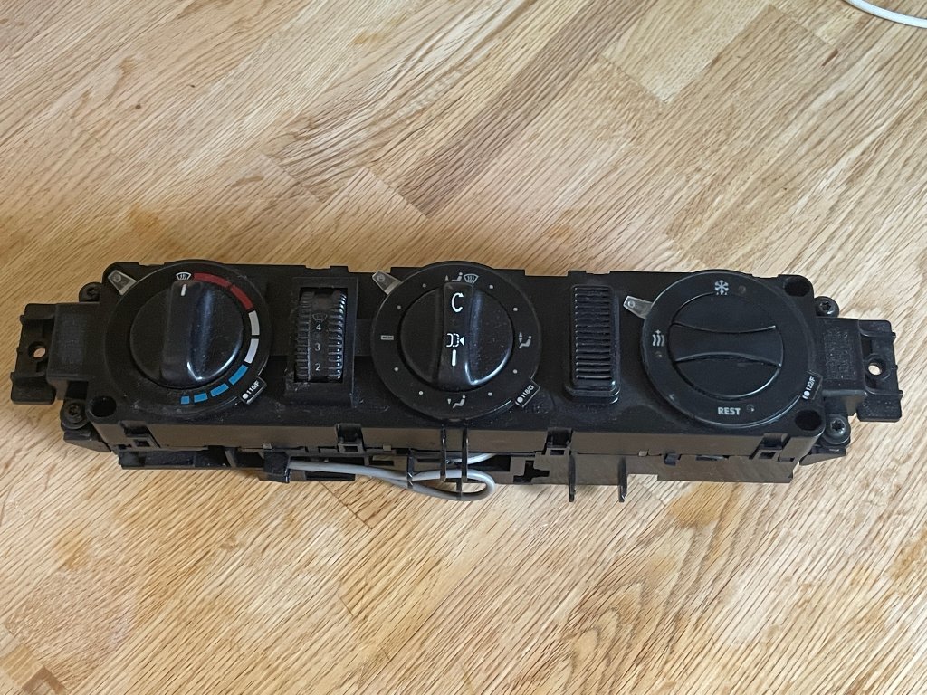

JA, DAS HABE ICH. (Klima, Rest und Zuheizer sind verbaut und das rote lämpchen leuchtet wenn ich die Tasten drücke. (Restwärme hab ich allerdings nie signifikant wahrnehmen können.) Hinten war ein Schild dran mit der Aufschrift Tempmatic. Zusätzlich habe ich allerdings noch eine Eberspächer Standheizung eingebaut.
Gerade eben habe ich ein exaktes Ersatzteil mit der gleichen Bauteilenummer a0004463628KZ eingebaut, woraufhin meine Standheizung permanent angesprungen ist. Muss man das Klimabedienteil auf die Standheizung umprogrammieren?

Hier Bilder meines alten Bedienteils. Ich sende gleich noch eines von meinem Standheizungs-Bedienteil.

Also bei meinem 316er ging das plug and play.
Es gab aber jeweils zwei Teilenummern. Dazu müßte man wissen ob die Standheizung Serie (also Warmwasser ) ist . Leider ist das bei mir schon ewig her und ich weiß nicht mehr genau was ich vorher Kontrolliert habe , sorry
