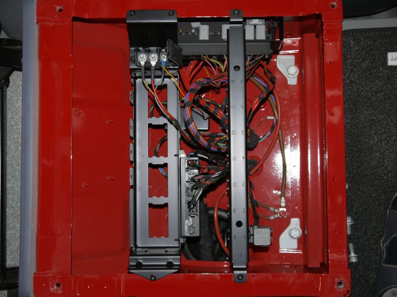

Liebe Freunde,
nochmals vielen Dank für Eure Hinweise.
Ich habe dann heute den Sitz demontiert, um nachzusehen, wie die Anschlüsse nun tatsächlich ausgeführt sind. Für künftige Suchen im Forum anbei ein Bild der Sitzkiste. Man erkennt, daß die Anschlüsse für Aufbauhersteller auf Schraubanschlüsse gelegt sind, sodaß man über Ringkabelschuhe einen sicheren und problemlosen Anschluß vornehmen kann.
Anm.: Falls man die abgangsseitigen Leitungen mit reduziertem Leiterquerschnitt ausführt, ist der Sicherungswert entsprechend zu reduzieren.
Die Anschlüsse befinden sich im Bild links oben:
Linke Schraube = Klemme 15 für Aufbauhersteller
mittlere Schraube = Klemme 30 für Aufbauhersteller
rechte Schraube = Klemme D+ für Aufbauhersteller
Die Sicherungen befinden sich im Sicherungsblock F55/4 in der Sitzkiste. Der Sicherungsplan des Sprinter zeigt die genaue Lage.
Weiterhin viel Spaß beim sprintern ...
Marcus

Re: Klemmen 30 und 15 in Sitzkiste
Hy Markus
Danke für das Bild ! Möchte nur drauf hinweisen das diese "Stromquelle" nicht Serie ist ! Hab nur nicht den SA Code
