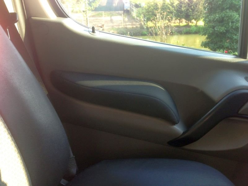

Von VW gab es mal Armauflagen mit deren Teilenummer(n) 2E0 867 165 A + ... 166 A (links + rechts)

Rosi kennt sich aus. :) Danke Dir! Mit den Teilenummern wird man derzeit sogar im Netz fündig und kann die Teile für ~120€ pro Stück / Seite erwerben.
Das ganze natürlich nur für den 906er, somit schon fast etwas o.t.. Ob die Dinger auxh beim neuen Sprinter passen, käme auf einen (teuren) Versuch an...
Beiträge: 6109
der.harleyman hat geschrieben: 07 Jun 2022 09:57 ... Mit den Teilenummern wird man derzeit sogar im Netz fündig und kann die Teile für ~120€ pro Stück / Seite erwerben.
Das ganze natürlich nur für den 906er ...
Ich bezahlte 2017 für beide Seiten zusammen 120€ brutto :!:

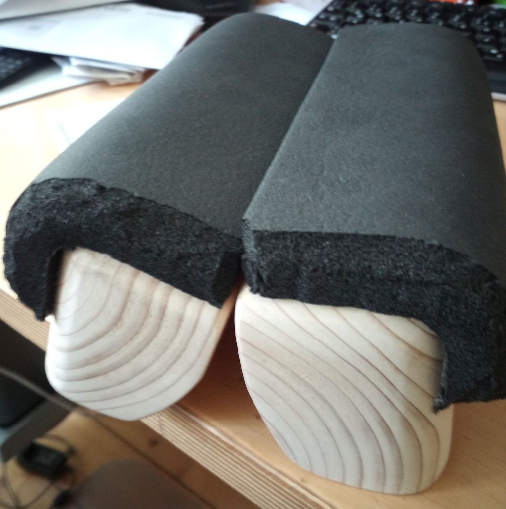

So hab ich es gerade gemacht (für meinen 906):
Kantholz 6x8x21cm mit der Kreissäge gemäß an die Verkleidung angepasster Pappschablone im richtigen Winkel abgeschrägt...
...und mit dem Kantenschleifer die oberen Kanten abgerundet...
...dann die Oberseite und das obere vordere Drittel mit 19mm Armaflex beklebt...

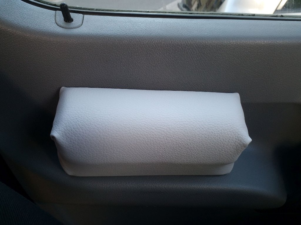

...und mit Kunstleder bezogen. Die fertigen Armstützen sind mit je einem Streifen 3M VHB an den Unter- und den oberen Rückseiten an die vorher mit Alkohol abgeriebenen Türverkleidungen geklebt, und lassen sich ggf. rückstandsfrei wieder ablösen - und bequem sind sie auch. Allerdings ist das "hellgrau" des Kunstleders leider etwas zu hell für das deutlich dunklere hellgrau der Türverkleidungen...;-)
Kosten: etwa 11€ Material (inkl. Versandkosten und einem Kunstlederrest, mit dem man locker noch vier weitere Armstützen beziehen könnte) und eine gute Stunde Arbeit :D
