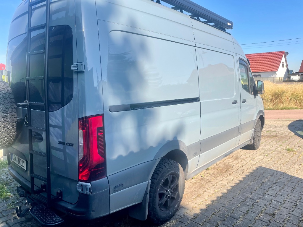

Hallo, ich habe an meinem Grand Canyon hiten rechts eine kurze Trittstufe nachgerüstet, jetzt meckern die Parksensoren da sie die Trittsufe als Hinderniss erkennnen. Laut Mercedes kann man das nich seperat rausprogrammieren. Gibt es bei euch andere Erfahrungen?.

Muß da auch ne andere Lösung geben. Hab den gleichen Tritt verbaut (ab Werk) und die Sensoren meckern nicht. Jetzt hab ich ne Leiter drüber (also zwei Röhrchen) und Dinger meckern… :?:
Sieht auf dem Foto bissl blöd aus, aber es gehen wirklich nur die seitlichen Rohre bis kurz über den Stoßfänger - der erste Tritt ist weiter oben.

Ich habe die Trittstufe nachträglich angebaut und seitdem meckert die Parktronic. Eine selbstgebaute Leiter habe ich mittlerweile auch auf den Grundträger angebaut, die wird jedoch nicht erfasst.

Ich würde die Werkstatt wechseln. Wenn nicht mal die wissen dass die Trittstufe codiert werden MUSS obwohl das in der Anleitung steht.
Nachtrag Code QA9 in die Datenkarte und SCN Codierung am Steuergerät Parksystem durchführen.
