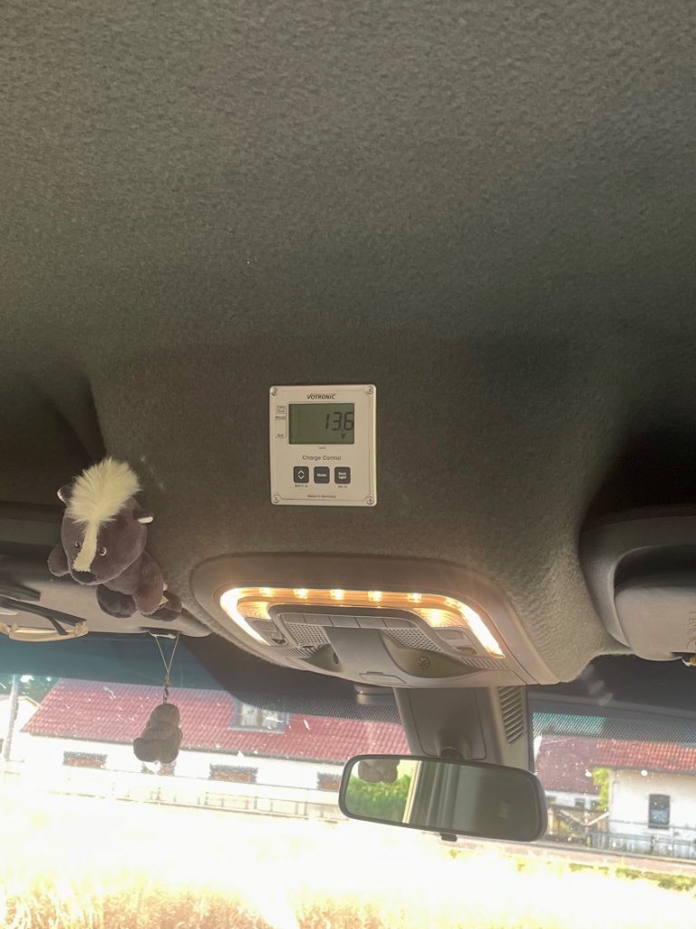

Bordbatterie aus dem Motorraum verbannt, Kabel entsprechend tot gelegt, 2x 100Ah LiFePo4, mit 50A Ladebooster in Beifahrersitzkiste verstaut und Testlauf erfolgreich abgeschlossen :D
Ach ja, passende Anzeige in Dachablage eingebaut :wink:

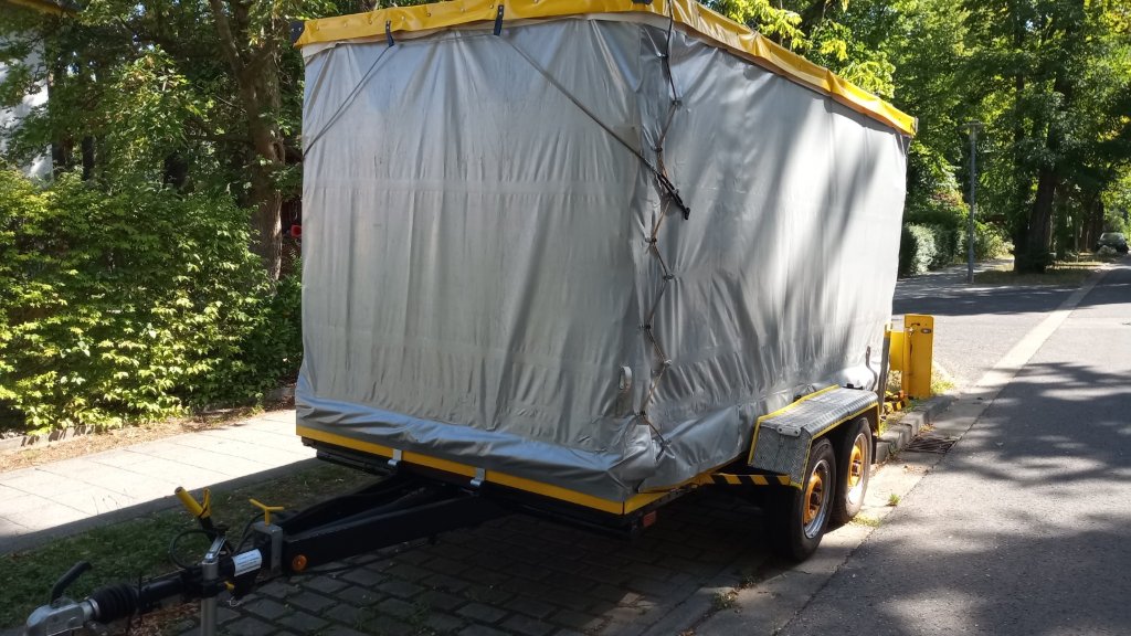

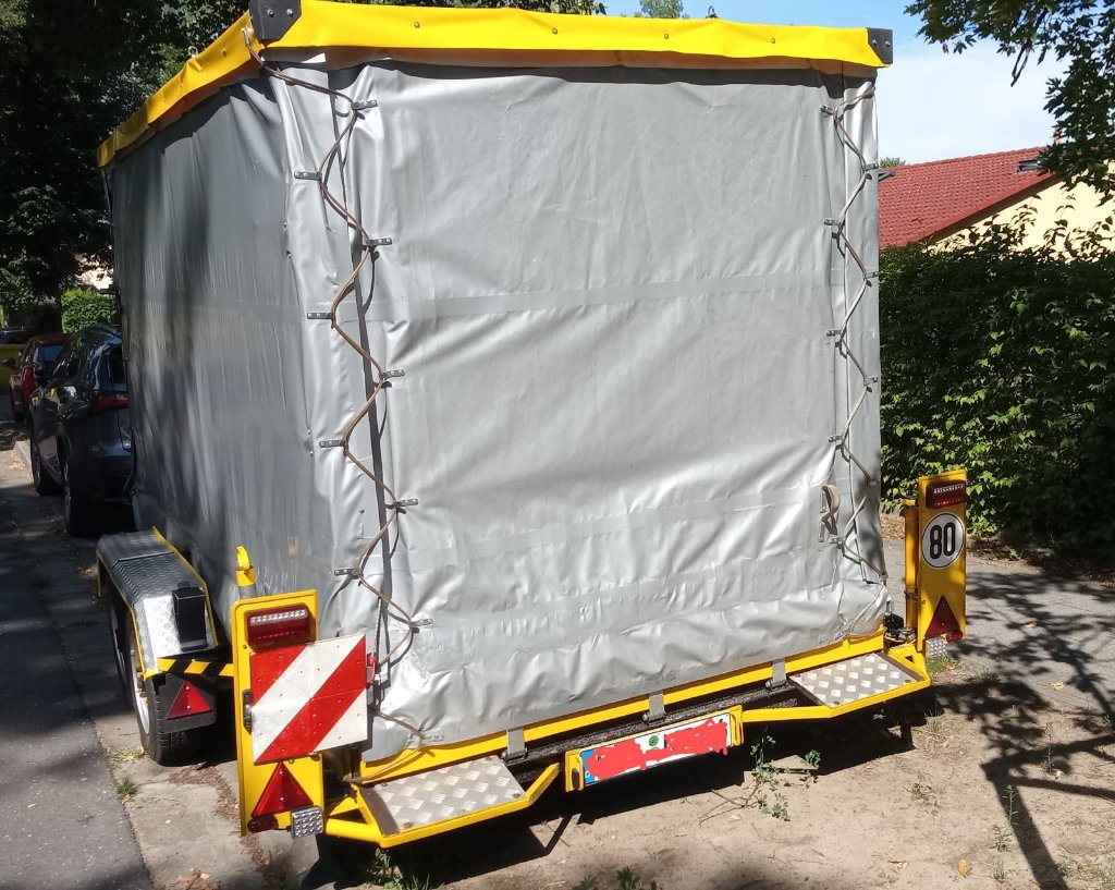

Einmal klarmachen für die anstehende HU...
Westfalia Aototransporter Baujahr 1970, Einzelradaufhängung mit Federbeinen. Keine Rückfahrautomatik!
Vor dem Zurücksetzen bitte aussteigen und Auflaufeinrichtung am Teleskoprohr mit der Aufschlagsicherung blockieren.
In den 70ern hatte man eben noch mehr Zeit beim Fahren... :D
Unsere heutige Make Up Farben: schwarz und gelb...
Einige Stunden später, die meisten davon unter dem Fzg. liegend...
...schaut das mit frischem Annstrich doch gar nicht sooo schlecht aus.
Zur Feier des Tages gab es noch einige neue LED-Lampen. Und nach mehr als 50 Jahren sogar erstmals Nebelschluss- und Rückfahrleuchte! :D
Ergebnis der HU: ohne Mängel, Plakette zugeteilt!
Das gute Stück kam vor gut 20 Jahren per Zufall zu mir und wird seitdem am Leben erhalten. Da geht nach so langer Zeit aber auch nicht mehr viel kaputt... :)

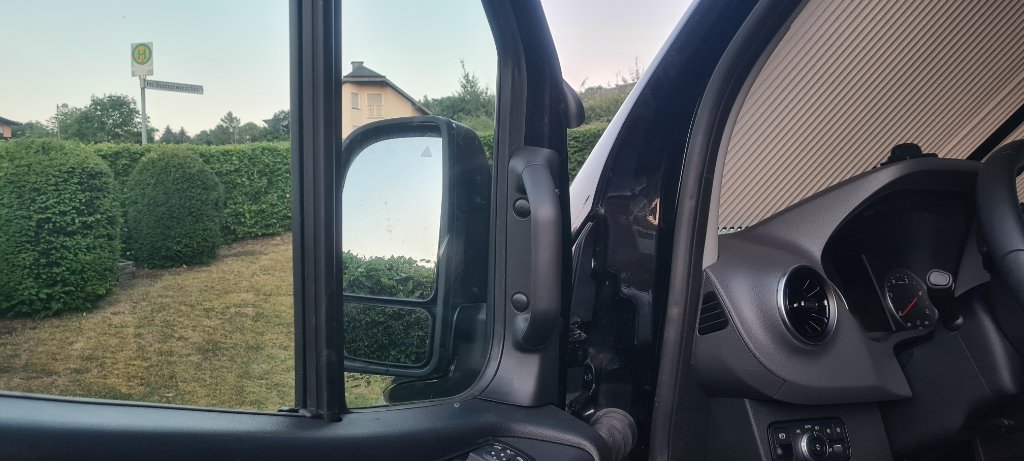

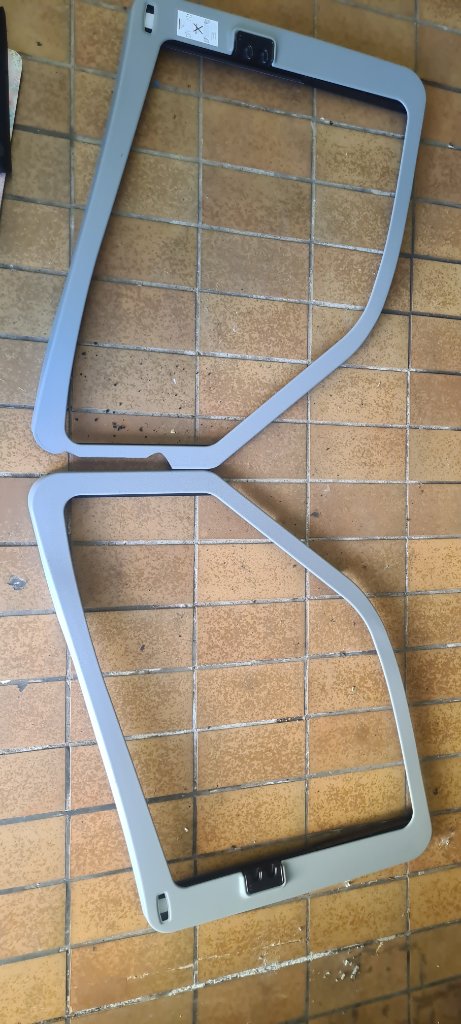

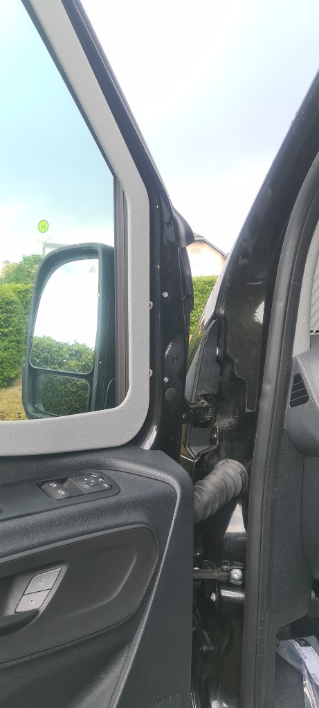

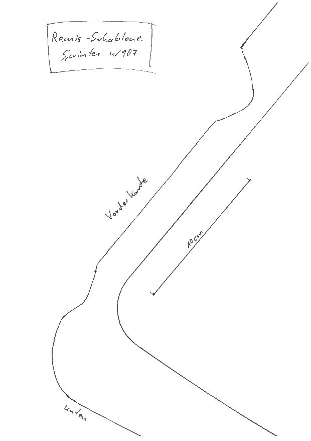

Innenraumleuchte 1:1 getauscht gegen die Version mit Brillenfach
und die werksseitigen Haltegriffe an der Tür / A-Säule montiert, weil Hymer die blödsinnigerweise demontiert hat...
Die meiste Zeit ging drauf die Seiten-Remis anzupassen :roll:

Hallo Stefan, genau das wäre mein Problem. Hast du davon Bilder?
Links brauche ich den Griff nicht, ich ziehe mich am Lenkrad hoch. Meine Beifahrerin wäre dafür empfänglich... :wink:

Ich habe erst die Fahrerseite gemacht und danach die Beifahrerseite zum abzeichnen draufgelegt, da ja genau spiegelverkehrt.
Ich kann morgen aber nochmal ein paar Detailbilder machen.
PS: Schablone (beim Drucken auswählen "in Originalgröße", ich habe mal einen Maßstab mit eingefügt zu Kontrolle)
Ein bisschen Feinarbeit wird wahrscheinlich immer notwendig sein, aber man sieht ja wo die Verkleidung ggf. noch anstößt und muß dann halt noch etwas anpassen...
