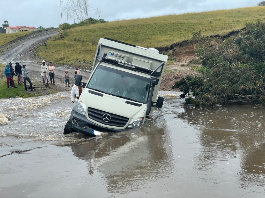

hoffe Ihr habt nen Tipp. Bin jetzt das zweite mal innerhalb eines Monats mit meinem Sprinter kurz liegen geblieben. Während der Fahrt ging die Motorwarnlampe an und der Motor aus. Moment gewartet, wieder angemacht.
Beim ersten Mal lief er dann wieder, zuerst etwas zäh. Heute lief er wieder, die Motorwarnlampe war erst noch an und er hatte wenig Leistung (vermute Notlauf?) noch mal angehalten. Ausgemacht, neu gestartet tut wieder.
Beide Male keine Fehlermeldung / Mitteilung im Bordcomputer / in der Anzeige Mitteilungen im Display im Armaturenbrett.
Macht mich etwas nervös, sind auf dem Weg von Südafrika nach Botswana. Da ruft man nicht mal eben dan ADAC…
Vor gut zwei Monaten hatte ich das Teil etwas im Fluss „versenkt“. Links von der Rampe gerutscht. Festgehangen und er Fluss hat den Dieseltank mit Wasser gefüllt….
Fahrzeug stand sehr schräg, links war das Wasser bis zur Unterkante vom Fahrersitzkasten, aber nur knapp an der Kante.
Fahrzeug war danach bei Mercedes in der Werkstatt. Einzige Elektronikfehler zu den Zeit waren Radio ging nicht mehr (vermute Lautsprecher in der Fahrertür nass geworden (hab ich nicht machen lassen) und Arbeitsscheinwerfer auf dem Dach ging nicht. Da war die Sicherung unter dem Fahrersitz (Unterste Reihe, ganz vorne) nass geworden.) Werkstatt hat keine weiteren Fehler gefunden.

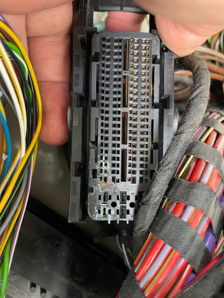

So, nachdem der Sitz draußen war war zu sehen, dass da etwas Wasser am Boden gewesen ist.
Hab das Steuergerät dann mal ausgebaut. Stecker vom Kabel sieht an einer Ecke „vergammelt“ aus.
Wie macht man das am besten wieder gängig? Stecker hab ich mit kratzen und QTip gemacht, Buchse nur mit mehrmaligen anstecken…
Welches Steuergerät ist dass, das da betroffen ist?
Habt Ihr noch Tipps für mich, was ich noch sinnvoll machen sollte?

Das Problem sind nicht die Kontakte, wenn die schon so aussehen, wird die Platine innen auch so ähnlich aussehen.
Ohne den Schmarn springt das Auto irgendwann mal nicht mehr an.
Und das ist durchaus möglich dass es den ganzen CAN runterzieht, deswegen die ganzen Fehler.
P.s. Ich befürchte aber das du noch mehr solche versteckte Überraschungen findest.

Unter dem Fahrersitz hat man sehr gut gesehen, wo Wasser war, war halt recht schmutziges Wasser. Da war nichts weiter betroffen.
Das mit dem „Teppich“ und der Batterie muss ich mal gucken.
„Teppich“ in Anführungszeichen, da ich einen festen Boden im Fahrerhaus habe, vermute, das meint Ihr mit Teppich. Und ja, die Batterie ist im Fußraum im Fahrerhaus.

Hast evtl. destiliertes Wasser da oder reinen Alkohol? Damit sollte es sich gut reinigen lassen, Salze lösen und nichts beschädigen.
Re: Sprinter geht aus und läuft dann wieder ??
Nein, bloß kein destilliertes Wasser! Das ist stark korrosivStresskind hat geschrieben: 19 Jul 2022 20:25 Hast evtl. destiliertes Wasser da oder reinen Alkohol? Damit sollte es sich gut reinigen lassen, Salze lösen und nichts beschädigen.
(ginge theoretisch auch mit Aqua, aber die Bauteile müssten dann sofort komplett durchgetrocknet werden, das wird kaum möglich sein)
Reines Ethanol oder besser Isopropanol geht, notfalls Aceton (Nagellackentferner).
Als ich noch Motorroller gefahren bin habe ich mit bestem Erfolg Abus PS88 als Kontaktspray verwendet. Dürfte aber für den TE gerade kaum erhältlich sein. Ist quasi WD-40, verharzt nur weniger und zieht mE weniger Schmutz an.
Viel Erfolg, Daumen gedrückt!
Viele Grüße, Michael

Hab heut früh mal den Teppich auf der Fahrerseite rausgenommen und in das Batteriefach geguckt. Da ist es sauber und trocken.
Hab jetzt doch für morgen früh noch einen Termin bei Mercedes in Südafrika gemacht. Die scheinen deutlich besser aufgestellt zu sein als die in Botswana.
Hab ja immer noch Hoffnung, das es nicht viel mehr ist als das AdBlue Steuergeröt. Standen zwar tief, aber sehr schräg im Wasser.
So richtig viel Elektronik hab ich da nicht gefunden. Fußraum Fahrerhaus war nur ganz links feucht, ist aber nur knapp über dem Boden gewesen.
Steuergerät im Motorraum auf dem Kotflügel sieht von außen gut aus. Lass ich morgen nachgucken.
