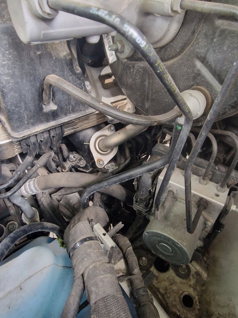

Ich hoffe hier findet sich jemand mit Wissen und Erfahrung. Seit ca. 6 Monaten pfeift mein Sprinter (216i, BJ2016) ab ca. 2000 Umdrehungen und nur unter Last. Im 4ten Gang und ca. 2800 Umdrehungen geht dann die Motorkontrollleuchte an und er springt in den Notlauf.
Das pfeifen ist definitiv auf der Fahrerseite. Er war deswegen jetzt 5x in der Werkstatt und das Problem besteht immer noch. (Irgendwie befürchte ich die denken ich bilde mir das Pfeifen nur ein)
Bisher wurden NOX Sensor getauscht und der Partikelfilter gereinigt...ansonsten nur Fehlerspeicher gelöscht gelöscht gelöscht.
Als Heizungsbauer hält sich mein Wissen über Motoren in Grenzen, was eigentlich nur folgenden Diagnosen zulässt: Motor da, Motor weg, Motor brennt :lol:

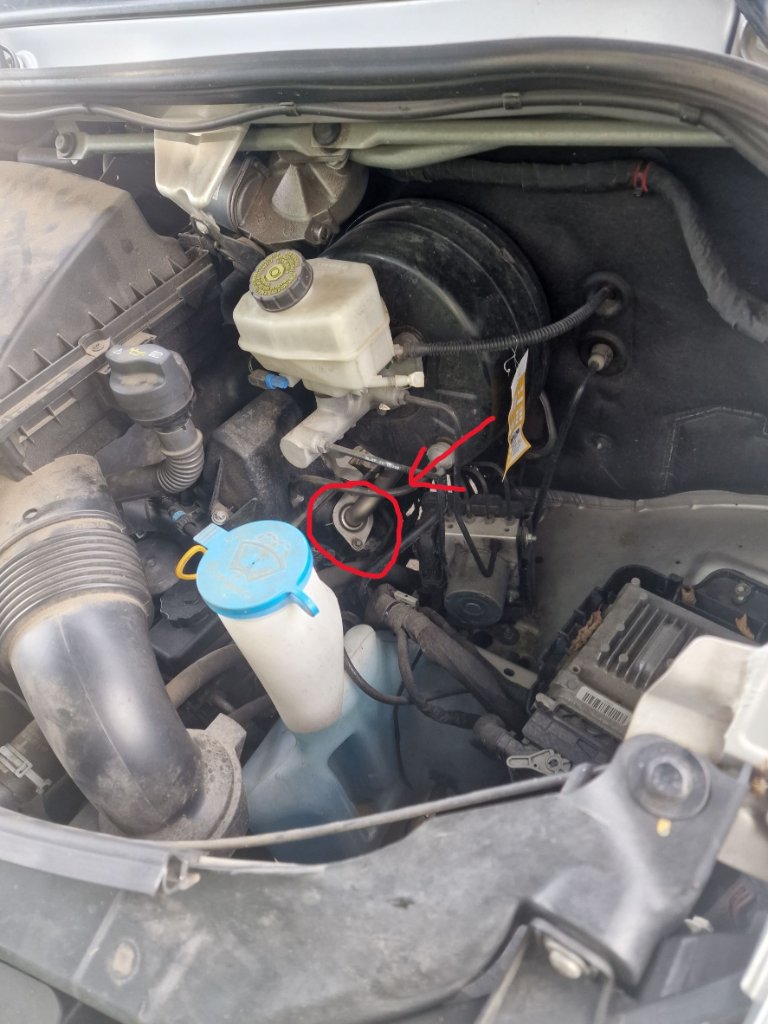

Trotzdem hab ich mich mal im Motorraum umgesehen und folgendes gefunden:

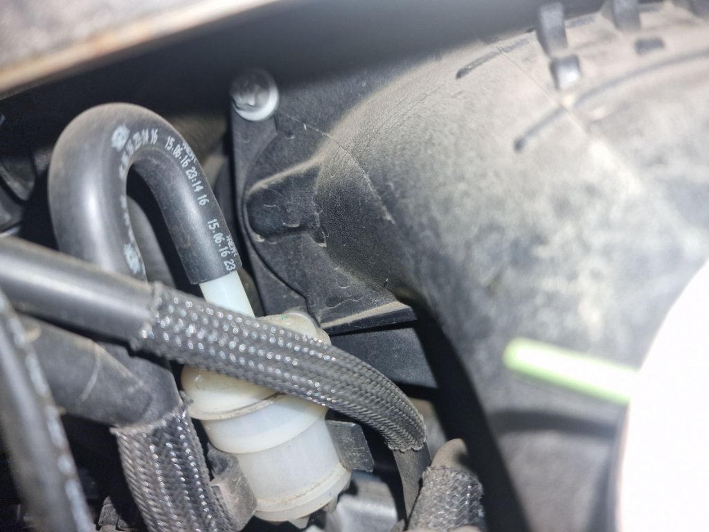

Auf den Bilder ist ein Kunststoffbogen?! zu sehen der Tastbar eine seltsame Kante hat und sich irgendwie gebrochen anfühlt.
Was ist das für ein Teil und kann es die Wurzel des Übels sein?
Schonmal Danke für eure Hilfe
Gruss Robert

Hallo Robert,
hast Du von Deiner Werkstatt je ein Fehlerprotokoll vor dem Löschen bekommen? Bei meiner bekomme ich immer einen Xentry-Ausdruck der Diagnose.
Zu wenig Ladedruck wegen Undichtigkeit hinter dem Turbolader wäre mein erster (auch ziemlich unbedarfter) Verdacht. Ob das zu Deinen Bildern passt -- keine Ahnung. Nächster Schritt: Mit dem Fehler bei jemandem vorbei kommen, der ein brauchbares Diagnosegerät hat. Und/oder Werkstatt wechseln.
Falls Du in der Stuttgarter Gegend zuhause bist, kannst gern bei mir vorbei kommen, dann lesen wir Deinen Dicken mal mit meinem iCarSoft aus ...

Im Motorraum Beifahrersitz wurde auch schon eine dichtung erneuert. Das Teil sieht aus wie ein siphon, hat gewackelt und am Anschluss lief ein wenig Öl aus. Wurde aber auch erst gesehen als ich darauf hin gewiesen habe.
Ich bin ein wenig ratlos...

Mercedes hat trotz meiner Beschreibung wegen dem Pfeifen, Leistungsverlust, etc. 2 Lambdasonden erneuert und sich gewundert das das Problem weiter bestand. Beim letzten bzw. Vorletzten wenn man die Abholung berücksichtigt, hab ich dem Mitarbeiter nochmal mit Nachdruck gesagt das das Auto pfeift. Der ist dann direkt ne Runde gefahren und sagte 200m nach dem losfahrer schon, dass er wüsste was es ist.
Es war das Teil was auf den Bildern zu sehen ist, jedoch nicht an der Stelle. Das Teil muss wohl irgendwo mit einem Flansch befestigt sein und diese Befestigung scheint an den Schrauben zu reissen. Ein bei Mercedes bekanntes Problem.
