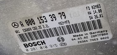

ich habe bei mir im Sprinter 208CDI von 2002 mal auf blauen Dunst den GRA Hebel nach gerüstet.
Nach dem ich mir das Steuerangesehen habe ist mir auf gefallen das da nichts mit MSA15 oder 52 draufsteht.
Die Nummer vom Steuergerät lautet A 000 153 39 79 kann mir jemand sagen ob damit der Tempomat überhat zu codieren geht?
Ich denke die Varianten Config ist in MQ3+MF8 versteckt.
Im weiteren wie kann man den VCDS codieren?
Ich hoffe ihr könnt mir helfen.

Heribert199 hat geschrieben: 08 Sep 2022 07:50 Nach dem ich mir das Steuerangesehen habe ist mir auf gefallen das da nichts mit MSA15 oder 52 draufsteht.
Dein Steuergerät ist entsprechend der Teilenummer ein EDC15C6 (CDI2) von Bosch.
Heribert199 hat geschrieben: 08 Sep 2022 07:50Im weiteren wie kann man den VCDS codieren?
Die Kodierung kann nur mit Hilfe der für Mercedesfahrzeuge geeigneten Diagnosewerkzeuge erfolgen. VCDS ist hier nutzlos.

Den 208 CDI von 2002 kann jeder Freundliche mit jeder Stardiagnose ohne Code von Daimler in paar Minuten freischalten. Muß nur einer da sein der noch weiß wie das bei "so ollen Karren" geht. :mrgreen:

Vielen Dank euch beiden für die Infos, dann werden ich mal beim freundlichen nach horchen ob das noch jemand kann.
