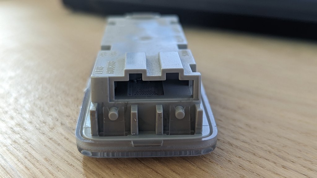

Die passenden Stecker sind dreipolig wobei nur 2 Pins belegt sind. Diese Stecker suche ich. Siehe Anhang. Hat jemand eine Bezugsquelle/Teilenummer? Habe bei Ebay leider nur einen chinesischen Händler gefunden: https://www.ebay.de/itm/133758170876?ha ... BMmqDS9-Jg

Da ich ja relativ viel an VAG-Fahrzeugen schraube finde ich folgende Seite für sowas ganz hilfreich, auch wenn die Preise vielleicht nicht mehr aktuell sind:
http://www.passatplus.de/umbauteile/stecker/stecker.htm
Dein Stecker sollte der 1J0 972 924 sein.
Die passenden Kabelschuhe mit Kabel sind obendrüber abgebildet und mit Nummern versehen.

Hallo Stefan,
vielen Dank für den Link. Die Seite ist ja mal super hilfreich. Ich stimme dir zu es sollte der 1J0 972 924 sein. Ich habe allerdings nicht erwartet für die Stecker nochmal fast so viel kosten wie wie die Leuchten selbst. Naja, eben alles vergoldet bei den dt. Autobauern ;)

Yoa, die Pins sind mir zu tief im Leuchtmittel versteckt. Ich gehe evtl. den Mittelweg und bestelle erstmal nur die Buchsenkontakte. Die Stecker sind ohnehin unkonfektioniert.

Erratus: Der 1J0 972 924 ist es nicht (leider erst mal falsch bestellt). Die richtige Teilenummer für die Steckergehäuse der Laderaumbeleuchtung lautet: 1T0972703
Dies ist allerdings nur das Steckergehäuse. Man muss die Pins (weiblich) noch zustätzlich bestellen. Das Steckergehäuse kann 3-Polig belegt werden. Für die Innenleuchten am Crafter ist er lediglich 2-polig belegt.
