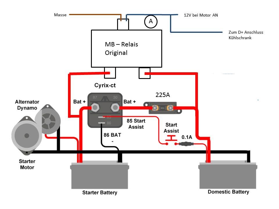

So nun ist das Ding drin. Funktioniert auch. Aber ich habe jetzt eine andere Baustelle.
Beim Ausbau brauchte ich für den Kühlschrank ja ein Signal, damit dessen Automatic funktioniert. Ich habe dann gesucht, wo ich das herbekommen kann. Es gibt ein Relais, wenn man die Zusatzbatterie mitbestellt hat. Damit werden die Starter- und Zweitbatterie zusammen geschaltet, wenn der Motor läuft. An diesem Relais habe ich das Steuerkabel gestrennt und mir dort einfach per Lüsterklemme das "Signal" geholt. Das hat bisher einwandfrei funktioniert.
Seit der Batterie-Verbinder eingebaut ist, habe ich an dieser Stelle dauerhaft 12V!
Eigentlich habe ich ja mit dem Einbau des Gerätes keinen wesentlichen Eingriff in die Fahrzeugelektrik gemacht. Es wurde ja nur das Kabel zwischen Starterbatterie und dem Gerät an der Batterie angeschlossen.
Hat jemand bitte einen Verdacht, was da los sein könnte?
So jedenfalls kann ich das Cyrix-Gerät gleich wieder ausbauen, weil die beiden Batterien nun dauerhaft über das Originalrelais verbunden sind, was damit ja auch keine Funktion hat.
Ich habe da möglicherweise was kaputt gemacht. Kann mir aber beim besten Willen nicht vorstellen was und wo...
Warum bekommt man kein Schaltbild von der Karre? Vom 903 hatte ich noch einen, der mir von meiner MB-Vertretung mal gegeben wurde. Wahrscheinlich hätten die das damals gar nicht dürfen... Aus einem Schaltbild ginge ja vielleicht hervor, wo der blaue, dünnne Draht überhaupt her kommt.
Im Bild: Der blaue, dünne Draht ist die Steuerleitung für das Relais. Der rote, etwas dickere (links) ist die abgehende "Steuerleitung" für den Kühlschrank.

Heute morgen war wieder das selbe. Spannung am Punkt A (siehe meine Zeichnung). Woher kommt die? da sollte nur Spannung auftreten, wenn der Motor läuft!
Abgesehen davon, dass das Relais dauerhaft geschaltet ist auch ohne das der Motorläuft, "denkt" aber eben auch mein Kühlschrank, dass der Motor läuft. Und das ist Mist, weil der dann nie automatisch auf Gasbetrieb im Stand umschaltet. Das hat ja ohne das parallel geschaltete Cyrix jetzt X Monate prima funktioniert.
Hat bitte irgendjemand eine Idee, wo man an anderer Stelle dieses "Generator-läuft"-Signal her bekommt. Ich habe leider keine EK1 verbaut, dann wäre es ja einfach.
Noch einfacher wäre es, wenn es - wie früher beim 903 - schlicht einen Kontakt gäbe. Aber jibbett nich
Grüßle
Markus
