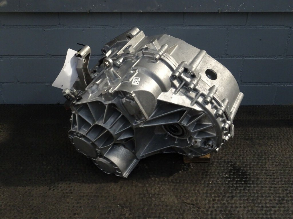

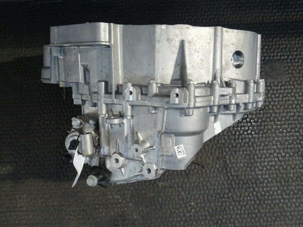

Re: Crafter II Getriebeöl Wechsel
es ist so eine ähnliche Schraube drine ist durch die vertiefung Sepzial Werkzeug notwendig?
habe mal paar Getriebe Bilder gefunden.
Ich hätte mal gesagt das ist "Ribe"
Gruß Stefan
Gruß Stefan
"Ribe" ist der Hersteller der Schraube. Das ist kein Torx sondern ein Innenvielzahn. Ob du aber überhaupt an der richtigen Schraube rumwerkelst weiß ich leider nicht.
