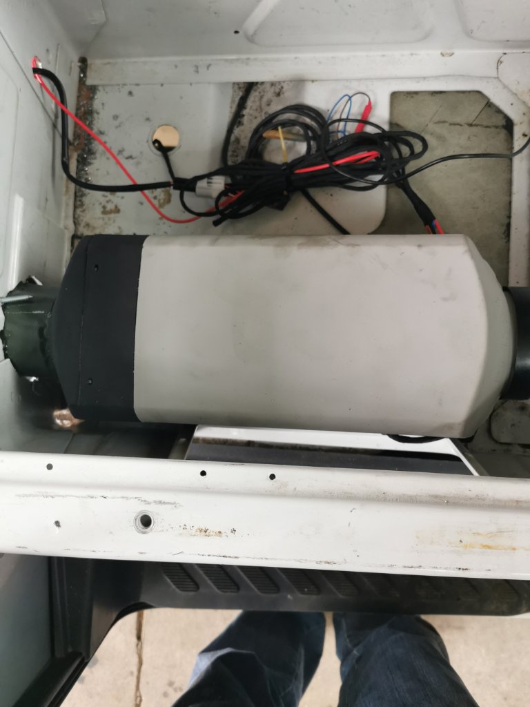

213cdi hat geschrieben: 14 Sep 2022 17:58
UweSch hat geschrieben: 14 Sep 2022 17:29
OK, hast Du auf der Beifahrerseite einen Doppelsitz oder Einzelsitz?
Wenn Einzelsitz könntest Du bitte mal ein Bild hier einstellen, nur von oben würde mir reichen.
Danke
Das klappt gerade leider nicht, da ich erstmal nicht beim Auto bin.
Die 2kW hat ja ein kleineres Gehäuse.
Vielleicht hast du eine größere?
Habe Einzelsitzkonsole.
Die Heizung sitzt dort in Fahrtrichtung ganz rechts mit 3 mm Luft zur Konsole (Kante der Öffnung).
Der Einströmer hat 3 bis 4 cm Luft nach vorne.
Die unteren Anschlüsse und Stehbolzen sitzen unten nahezu mittig zwischen Stehblech Einstieg und Längsträger.
Passt perfekt, aber viel Luft ist nicht.
OK danke dann schau ich mir das mal genauer an und bohre von unten mal ein paar Minilöcher um zu sehen wo ich genau bin. In der Breite sind unsere Heizungen gleich das hab ich schon angesehen.
