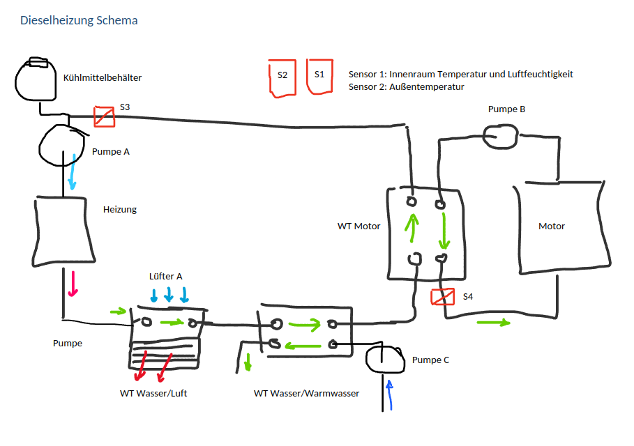

Hey Binsurfen,
der Boiler ist mittlerweile verbaut und funktioniert seit 4 Monaten perfekt. Die zusätzliche Pumpe hätte ich mir aber sparen können. Die muss ich nie anschalten, da ich auch ohne Pumpe heißes Wasser im Boiler bekomme.
Ich hab mir letztendlich aber doch eine eigene Lösung einfallen lassen, da die Lösung von Eberspächer für mich irgendwie nicht simpel genug war. Ich habe die beiden Hauptschläuche zum Kühler neu gekauft und von dort dann mittels Silikon-T-Stücken und Aluminium Schlauchtüllen aus dem Autotuning einen Zu- und Abgang im großen Kühlkreislauf zum Boiler gelegt.
Wenn du eine Teileliste haben möchtest, muss ich mal in meine Unterlagen schauen und das noch mal zusammensuchen. Das waren diverse Anbieter im Internet, wo ich mir meine Lösung zusammengestellt habe.
Ich bin auf jeden Fall mit den Teilen und meinem Plan zur Werkstatt meines Vertrauens gefahren und die haben das dann für mich eingebaut. Am Kühlsystem des Fahrzeugs derart intensiv zu fummeln, hab ich mir dann doch nicht zugetraut. Das MUSS ja richtig dicht sein und auch unter Druck und Temperatur perfekt funktionieren. Sonst besteht meiner Meinung nach ein echtes Risiko für einen hitzeindizierten Motorschaden.
Das Ergebnis ist super geworden und war die Mühe, den Aufwand und das Geld wert.

Ich habe einen Wärmetauscher von Hrale eingebaut, und zwar direkt am Kühler, wo der kleine Heizkreis zurückkommt. Daneben sitzt die Binar 5S mit 5kW und hat einen eigenen Kreislauf für die Luft- und Wasserheizung hinten. Ich kann also mit Motorwärme hinten heizen und warmes Wasser machen, oder mit der Binar heizen und Wasser machen und/oder den Motor vorwärmen.
Läuft seit anderthalb Jahren perfekt und hat uns in mancher kalten Nacht den A***h gerettet :-)

mannebk hat geschrieben: 28 Sep 2022 09:46 Hast du Bilder? Welchen Hrale WT hast du verwendet? und ist er Kupfer, Nickel oder Edelstahl verlötet?
Diesen hier: [einfach mal bei der Online-Bucht nach Artikel 322290845222 suchen]
Bild entfernt, Forumsregeln beim Hochladen von Bildern wurden nicht beachtet.
12-20 heißen die Dinger. Der Farbe nach würde ich auf Kupfer tippen.
Einen WT habe ich vorne im Motorraum in den Kühlkreis vom Auto, Gegenstrom in den Kreis der Standheizung gehängt, damit heizt entweder der Motor den Heizkreis oder andersrum.
Einen zweiten, baugleichen WT habe ich in Reihe mit dem Wasser-Luft-WT hinter dem Beifahrersitz verbaut, der Hrale macht dort warmes Duschwasser bei Bedarf, der Luft-Tauscher bläst die Bude warm.
