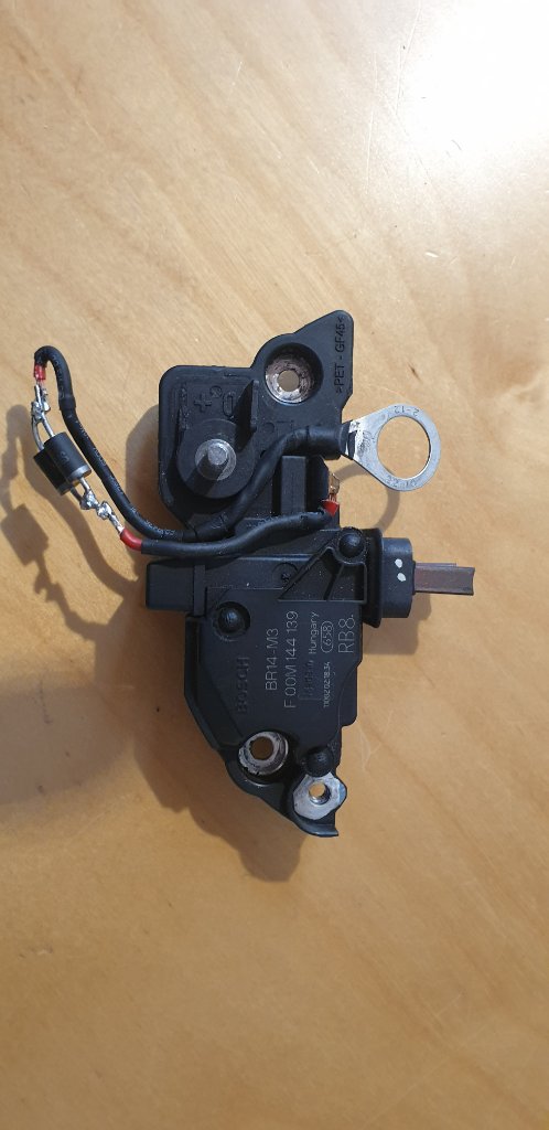

Teil 1: Austausch des Lima-Reglers
Der Regler kann recht einfach bei eingebauter Lima gewechselt werden (416 CDI).
Im ersten Versuch hatte ich mir einen Regler mit der Angabe "14,5 V" besorgt und diesen Eingebaut. Das Ergebnis war ernüchternd, denn die Spannung sackte bei hohen Außentemperaturen schnell auf unter 13,5 V ab. Die Standard-Regler scheinen anhand der Temperatur zu regeln.
Daher im zweiten Durchgang eine in diversen Foren diskutierte Variante ausprobiert und eine Diode so eingelötet, dass dem Regler eine niedrigere Spannung vorgegaukelt wird. Eine normale Diode sorgt für einen Spannungsabfall von 0,7 V, dadurch regelt der Regler dann entsprechend höher. Natürlich waren beim Einbau die Dioden/Kabel durch Schrumpfschläuche geschützt. Es sind übrigens zwei Dioden verbaut, da eine nur 5 A konnte (die Dinger hatte ich halt da), also zwei verwendet, da der Reglerstrom auch mal 10 A erreichen kann. Das sah dann schonmal besser aus, allerdings würde sich dadurch bei geladenen Batterien die Spannung auf mehr als 14,5 V aufbauen können, dies kann dann die Batterie kochen.

Wieso sucht man nicht einfach mal warum der Spannungsabfall da ist? Behebt den Fehler und gut ist?
Re: Lichtmaschine Spannung erhöhen
Kein besonders hoher Spannungsabfall auf den Kabeln, sondern Eigenschaften der Lima!

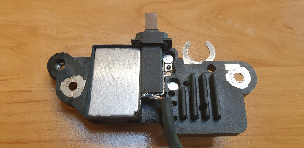

Ich hätte gerne mehr Bilder vom Umbau auf den Hitachi-Regler ( Link ? ) gesehen - Danke.
Noch eine Frage zum löten an dem Regler.
So ein Lot schmilzt ja schon ab 200°C. Kann sich bei den Temperaturen an der Lima ( Sommer, Dauerbetrieb, Last, etc. ) diese Lötstelle lösen?
Vielen Dank - Holger

Habe bei warmem Wetter gemessen ca 90°C an der Lima. 200°C sollte die nicht erreichen, sonst raucht sie vermutlich einfach ab. In der Lima sind ja u.a. Dioden verbaut, die dürften auch gelötet sein. Die zusätzliche Lötstelle ist außerhalb der Lima und dadurch am ehesten gekühlt.Sprinter_213_CDI hat geschrieben: 05 Okt 2022 05:35 Noch eine Frage zum löten an dem Regler.
Bilder kommen noch bei Gelegenheit!
So wie im Bericht beschrieben, angefangen mit Parallelschaltung von zwei Dioden um deren Leistung zu verdoppeln (was eigentlich nicht funktioniert), ist das alles nicht optimal!?
Wenn von zusätzlichen Hitachi Regler die Rede ist, den kann man nur verwenden um Ladespannung im allgemein zu erhöhen. Was eigentlich benötigt wird, sind zwei verschiedene Spannungen die separat geregelt werden, um Starter- bzw. Bordbatterien gleichzeitig laden zu können. Hier ist das nicht gegeben!?
Im beschriebenem Fall, Hitachi Regler misst die Spannung an die Bordbatterie, der in diesem Moment wesentlich tiefer liegt als Spannung an der Starterbatterie. Spannung wird dadurch erhöht um Spannungsbedarf der LiFeYPO4 zu befriedigen, aber gleichzeitig leidet die Starterbatterie!? Die wird weiter voll mit 14,3V geladen, trotz dass die schon längst voll geladen ist. Wie gesund das für die Batterie ist, wird sich schon mit der Zeit zeigen!?
Wenn der Hitachi Regler aber Spannung an die Starterbatterie messen würde, Starterbatterie wird damit geschont, aber gleichzeitig Ladespannung an die LiFeYPO4 wird nicht ausreichend um die voll laden zu können!? So läuft alles im Kreis.
Man kann das bißchen ausgleichen in dem eine AGM Batterie als Starterbatterie einsetzt, da die höhere Ladespannungen braucht und verträgt, aber auch nicht unbegrenzt lange.
Problem liegt einfach daran, dass sich die Starterbatterie nach dem Start ganz schnell wieder erholt. Spannung steigt und Laderegler drosselt die Spannung runter, unabhängig von momentane Temperatur. Ergebnis ist, dass die LiFeYPO4 nicht geladen wird, weil Ladespannung für die zu niedrig ist.
Egal wie man dreht, es gibt immer ein Problem und zwar, dass die Starterbatterie überladen wird, oder die LiFeYPO4 Zellen nicht voll geladen werden!?

Der Regler: HITACHI 130580Sprinter_213_CDI hat geschrieben: 05 Okt 2022 05:35 Ich hätte gerne mehr Bilder vom Umbau auf den Hitachi-Regler ( Link ? ) gesehen - Danke.
