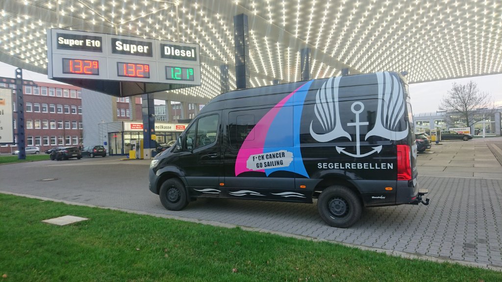

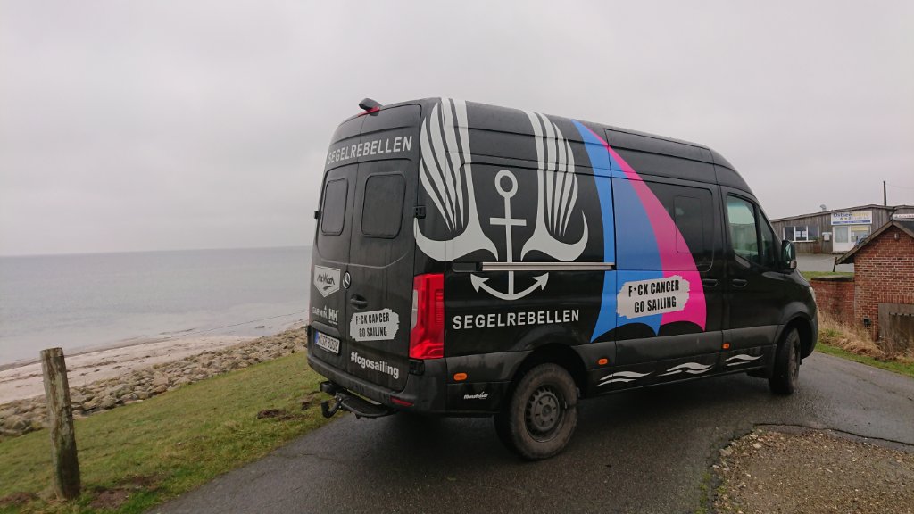

Anbei unser rebellischer Sprinter, damit man auch weiß, mit wem man es zu tun hat ;-)
