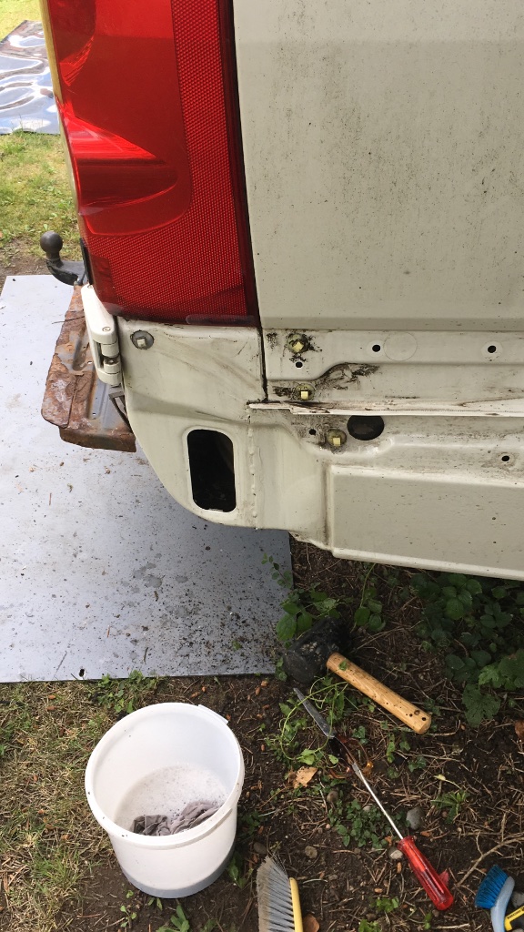

Re: Frischluftansaugung für Heizung
Die sitzen hinten rechts und links an dieser Stelle.
