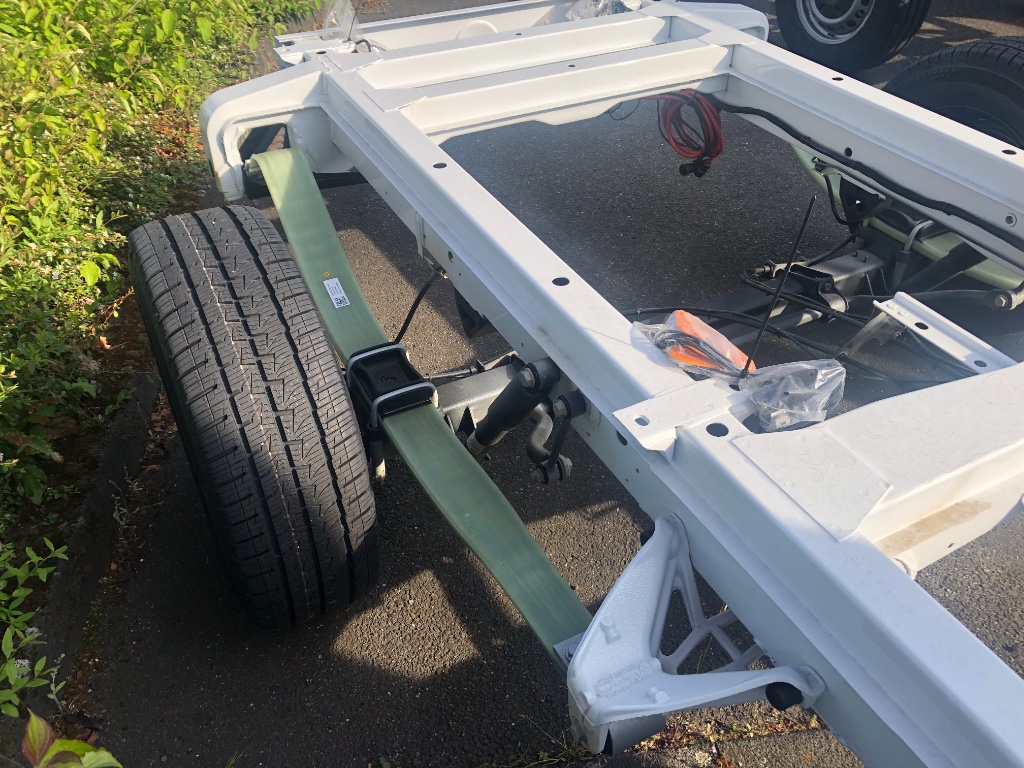

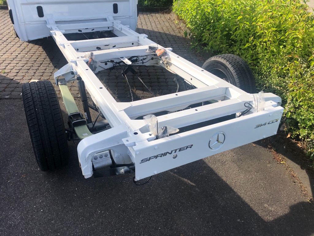

Re: GFK-Blattfedern HA, nutzbar aus NCV3?
Nur mal als Bild für den Frontantrieb:
