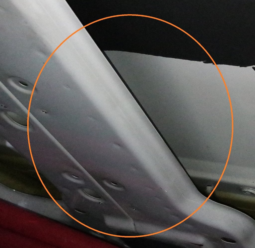

Kann ich diese Verstärkungsbleche wegschneiden ..
wird in ein Womo für 2 Leute

nein, sind Teil der tragenden Karosseriestruktur

Da bin ich anderer Meinung.
Das rechte ist nur, dass die Außenhaut sich nicht bewegt. Denn zwischen dem Blechteil und der Außenwand ist bei mir eine Art Schaum wie von einem Sitzkissen. Das hat keine strategische Funktion.
Beim linken Bereich wäre ich vorsichtig. Wieviel willst Du da wegschneiden und warum?
Lässt sich vielleicht das weggeschnittene ersetzen um dem Teil wieder stabilität zu geben?

In wieweit die Bleche statische Relevanz haben wird wohl niemand von uns beurteilen können. Auch wenn ich in vielen Punkten "schmerzfrei" bin würde ich die beiden Profile auf gar keinen Fall komplett entfernen. Ein schlauer Mensch hat mir mal gesagt: An Fahrzeugen bei deren Produktion der Hersteller um Bruchteile von Pfennigen feilscht ist grundsätzlich nichts was zu viel dran ist. :)

martin.k hat geschrieben: 08 Nov 2022 21:52 Wieviel willst Du da wegschneiden und warum?
Ich will einen Warmwasser Durchlauferhitzer einbauen, der braucht 32 cm x 32 cm, daher will ich keine Senkrecht Streben entfernen sondern nur etwas Blech welche die Öffnung nach innen verkleinert ...
Speziell die Verbindungen zwischen Außenwand und Innenstreben sollten immer OK bleiben. Aus statischer Sicht ist das ganz einfach. Die Kiste verwindet sich und wird der Abstandhalter zwischen der Außenwand und der Innenwand nicht fix und so oft wie möglich gehalten verwindet sich die Kiste einfach mehr.
Das größere Problem jedoch ist das die Außenwand ohne Verbindungen zur Innenwand durch Schwingungen vom Fahrwerk und schlimmer noch durch den Fahrtwind zum Schwingen oder Flattern angeregt wird. Das wird dann richtig laut im Sprinter.
Kann auch einfach probiert werden in dem man mit dem Finger leicht von Innen gegen die Außenwand drückt...im Stand und beim Fahren.
Ein Hauptgrund warum Sprinter so scheppern ist übrigens das die angesprochenen Verklebungen nicht dauerhaft halten. Hat man eine lose Klebeverbindung gefunden kann man sich auch ansehen bzw. fühlen an der Klebestelle wie sich die Kiste verwindet bei unebenen Untergrund.

Frrroschi hat geschrieben: 09 Nov 2022 10:34 Speziell die Verbindungen zwischen Außenwand und Innenstreben sollten immer OK bleiben.
genau und diese will ich auch nicht anfassen, sondern nur die Bleche an die normalerweise die Innenverkleidung befestigt wird ...

asap hat geschrieben: 09 Nov 2022 13:10
genau und diese will ich auch nicht anfassen (…)
Aber im 1. Bild hast du doch rechts genau so eine Strebe markiert?

Alkahest hat geschrieben: 09 Nov 2022 13:27 Aber im 1. Bild hast du doch rechts genau so eine Strebe markiert?
genau, ich habe den Bereich nochmal hervor gehoben um deutlich zu machen um welches Blech es mir geht ... ich hatte den Eindruck dass diese nicht richtig rüber gekommen ist.

Ich habe in irgendeinem Video-Rundgang durch die Fertigung eines namhaften amerikanischen Ausbauers gesehen, dass dieses Blech etwas ausgeschnitten wurde, geschätzt 3-4cm und ein anderes mit einer dicken Wapu kurzerhand nach hinten weggebogen wird, um Platz für irgendeine Installation zu schaffen. Also ganz so verbissen würde ich das jetzt nicht ablehnen.

Erlaubt von MB ist das bestimmt nicht. Persönlich wäre ich da trotzdem recht schmerzfrei. Wobei ich eher rechts als links was wegnehmen würde. Das Links ist klar eine tragende Struktur über die gesamte Fahrzeughöhe. Man könnte mit einem großzügig eingeklebten, massiven Alu-Winkel vielleicht auch einen gewissen Ausgleich schaffen.
Die eigentliche Gefahr droht von einem (über)korrekten Prüfer. Die möglicherweise verlangten Nachweise wird man nicht erbringen können.

An dem linken Blech siehst du anhand der senkrechten Schweisspunkte alle paar Zentimeter, dass da noch eine zweite Verstärkung hinterschweisst ist. Also würde ich persönlich da nur versuchen, diese gebogene Aussenkante mit einer großen Zange im nötigen Bereich nach hinten wegzubiegen und so 1-max 3cm gewinnen.
An der rechten Verstrebung jedoch würde ich wegsägen. Allerdings siehst du den geklebten Winkel an die Aussenhaut. Das verhindert das Wabbern / Vibrieren des Aussenblechs. Wenn du den Winkel wieder etwas weiter rechts einklebst, dann sollte das zusammen mit einer aufgeklebten Alubutylplatte auch gut sein. Ist also das Gleiche wie bei den Verstärkungen an den Fensterverblechungen.
.....ist jedem selbst überlassen, irgend wann klappert die Kiste noch mehr und der TÜV ist auch nicht glücklich.

Philipp-313 hat geschrieben: 09 Nov 2022 18:39
Nur in der Schweiz :mrgreen:
Ich würde da einfach was wegschneiden und nötigenfalls eben verstärken wie schon vorgeschlagen
Ich vergleiche so etwas ganz gerne mit dem einschweißen von neuen einstiegsblechen da verlangt der auch niemand eine Fachkundeprüfung wenn man das selber macht
