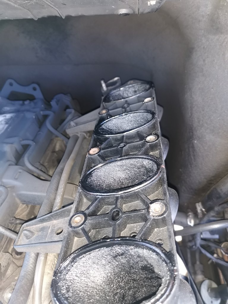

Wollte nur die einzelnen Einspritzdüsen prüfen aber dann ist mir hinten bei Zylinder Nr 4 aufgefallen das alle komplett verrust ist.
Die Ansaugbrücke war schnell unten, leider war der Anblick zum heulen! Eine ölig feste pampe die überall grauf liegt...

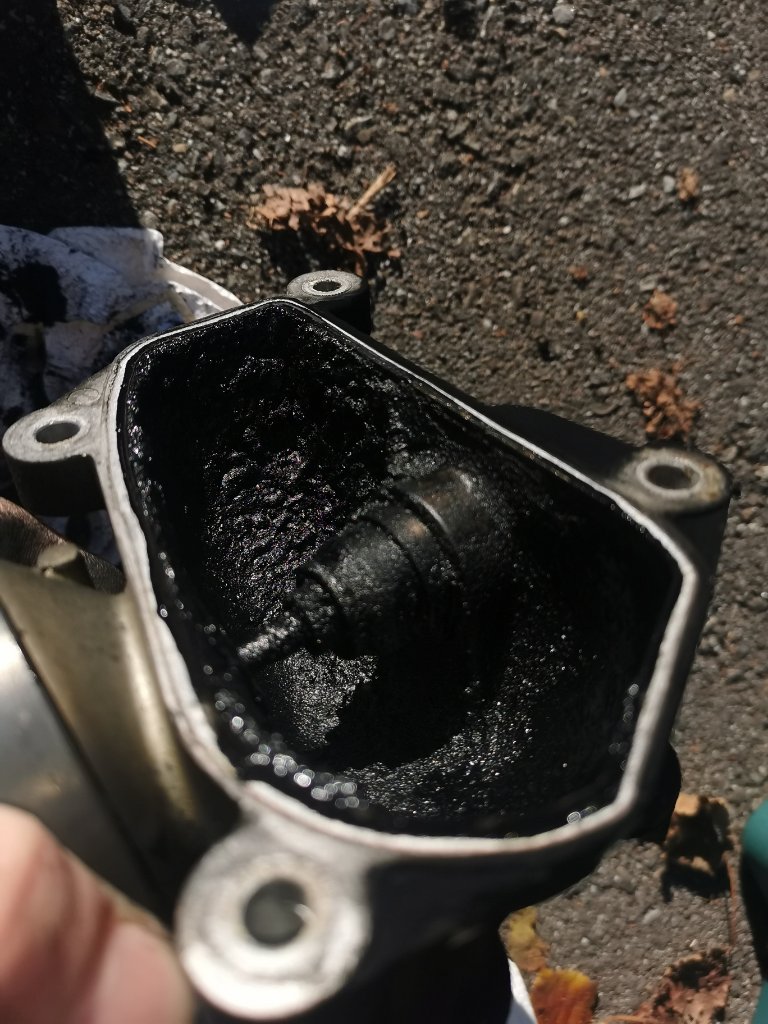

Warum ist im AGR Öl drin?

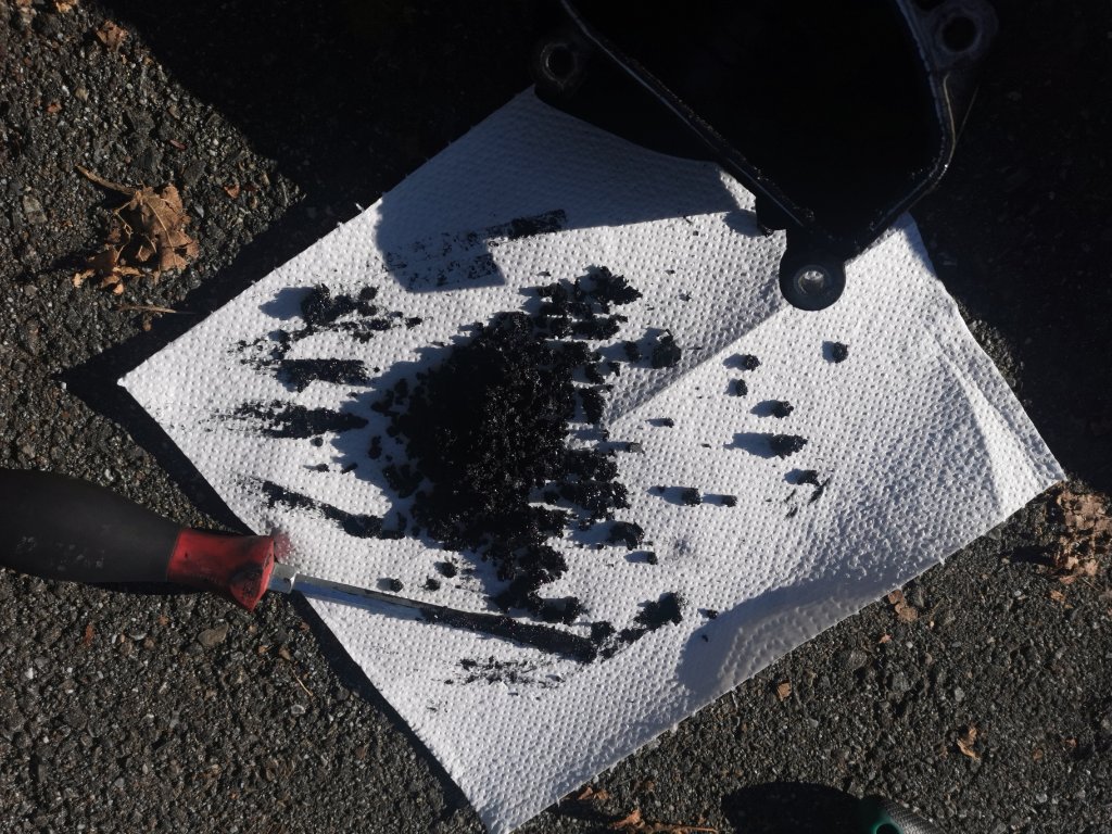

Das ist quasi die Idee hinter der AGR: rußiges Abgas wird an Stelle von Frischluft angesaugt und sorgt durch Luftmangel bei der Verbrennung für weniger Stickoxide und noch mehr Ruß. Dann wird es mit Ölnebel aus der Kurbelgehäuseentlüftung vermixt und sorgt dafür, dass alles stromabwärts vom AGR-Verntil mit der Zeit schön versottet. Sieh es positiv: die Erfindung der AGR sorgt dafür, dass wir alle schön brav nach spätstens 100 oder 200kkm unsere Autos wegwerfen und neue kaufen. Das nächste hat dann noch mehr von der tollen Technik an Bord und geht noch schneller kaputt. Industrie und sogenannte Umweltverbände haben mit vereinten Kräften lange dafür gekämpft. Die einen freuen sich, dass die alten Möhren verschwinden, die anderen darüber, neue verkaufen zu können.rotoliver1 hat geschrieben: 13 Nov 2022 13:16 Eine ölig feste pampe die überall grauf liegt...

Der undichte AGR könnte durchaus für den Fehler sorgen da auch mit LLM überwacht. Das Ansaugrohr sieht absolut normal für diesen Motor aus. Da würde ich gar nichts machen.

Fakt ist, dass sich die Rußpartikel der AGR im Ansaugbereich mit den Gasen der Kurbelgehäuseentlüftung, die auch eine geringe Menge Ölnebel enthalten, vermischen können. Dann entsteht diese schwarze Kruste. Tut aber erstmal nicht weh. Wenn Du an diesem System etwas ändern möchtest, wird die Deaktivierung Deiner AGR auch Deine Betriebserlaubnis deaktivieren. Solltest Du die Ölnebel herausholen wollen, kannst Du über einen Ölabscheider nachdenken.

OH man ich konnte den Anblick dieser Sauerei nicht ertragen und hab den Krümmer mit viel Mühe endlich raus bekommen. Da hat ein lieber Mensch eine ganze Kabelfabrik durchgelegt...
Nun hab ich das mal ordentlich saubergemacht.

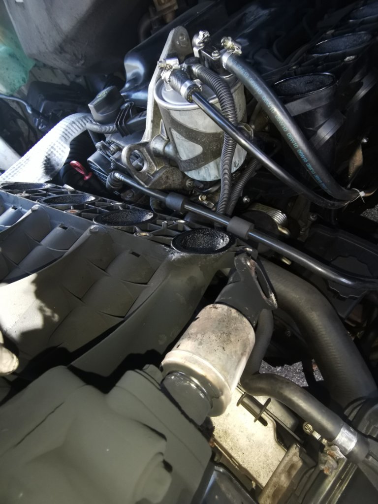

Das alte AGR ist an diesem "endTopf" abgebrochen.

Wenn ich das auf dem Bild richtig erkenne, ist das das Abgasrohr der AGR und das bricht fast nur wenn die Stütze am AGR fehlt.
