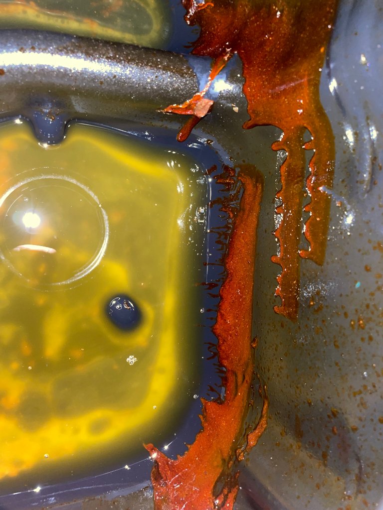

Guten Abend zusammen, ich hatte das "Glück" einen günstigen 100L Kraftstofftank für meine Sprinter zu erwerben, nach Lieferung hat sich jetzt raus gestellt das der Tank anscheinend längere Zeit stand und mit Dieselpest befallen ist. Das Zeug klebt im ganzen Tank - so brauch man den Tank natürlich nicht einbauen, da in kürzerster Zeit die Leitungen und der Dieselfilter dicht ist. Der Verkäufer hat nätürlich nichts von der Verschmutzung geschrieben. Den Tank möchte ich eigenlich wenns irgendwie geht behalten, da das Netz ziemlich raar gesäht ist, was die 100L Tanks angeht.
Hat jemand eine praktikable Idee, wie ich den Schmodder im Tank gelöst bekomme ? Mit dem Kärcher kommt man ziemlich schlecht in den langen Tank rein .. Löst evtl Zitronensäure das Elend ? Viele Grüße

Tank mit Zitronensäure reinigen
Mit Zitronensäure reinigten wir heuer den Tank eines W116
geht einwandfrei

Normalerweise mit Grotamar. Darf aber normalerweise heutzutage nicht mehr an Endverbraucher verkauft werden.
Siehe im Link die Informationen zur Behebung...

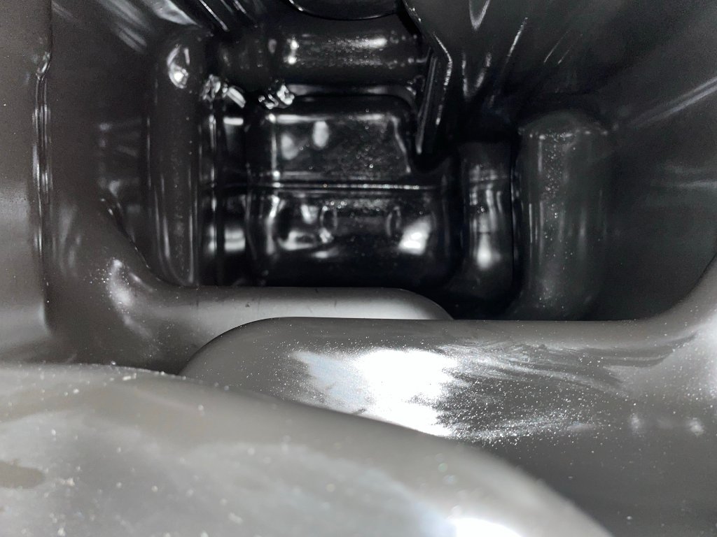

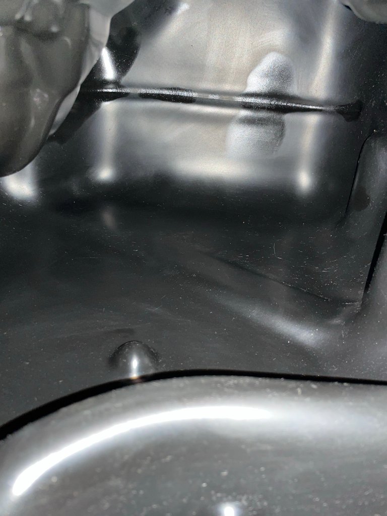

Servus zusammen, danke für die vielen Tipps.
Hab den Tank grob gereinigt und dann mit Benzin gefüllt und ein paar Tage stehen lassen bzw. immer wieder hin und her geschwankt, der Sprit löst den ganzen Schmodder super, dann alles wieder raus und mit der Hand sauber raus wischen. Tank ist jetzt verbaut, ich denke ich schütt noch zusätzlich was von dem Liqui Moly Anti-Bakterien-Diesel-Additiv mit rein und das sollte die Geschichte safe sein.

würde es mit Bremsenreiniger versuchen den Tank zu reinigen. Danach gibt es bei Luiqi Moli Anti-Bakterien-Diesel-Additiv
