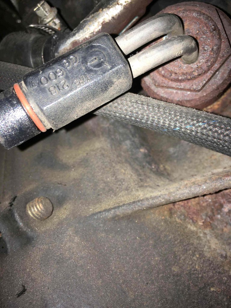

Mein Sprinter war vorher als Krankenwagen unterwegs und hatte jede Menge zusätzliche Kabel für alles mögliche was man im Krankenwagen so braucht.
Das habe ich alles ausgebaut, aber nicht jedes einzelne Kabel verfolgt.

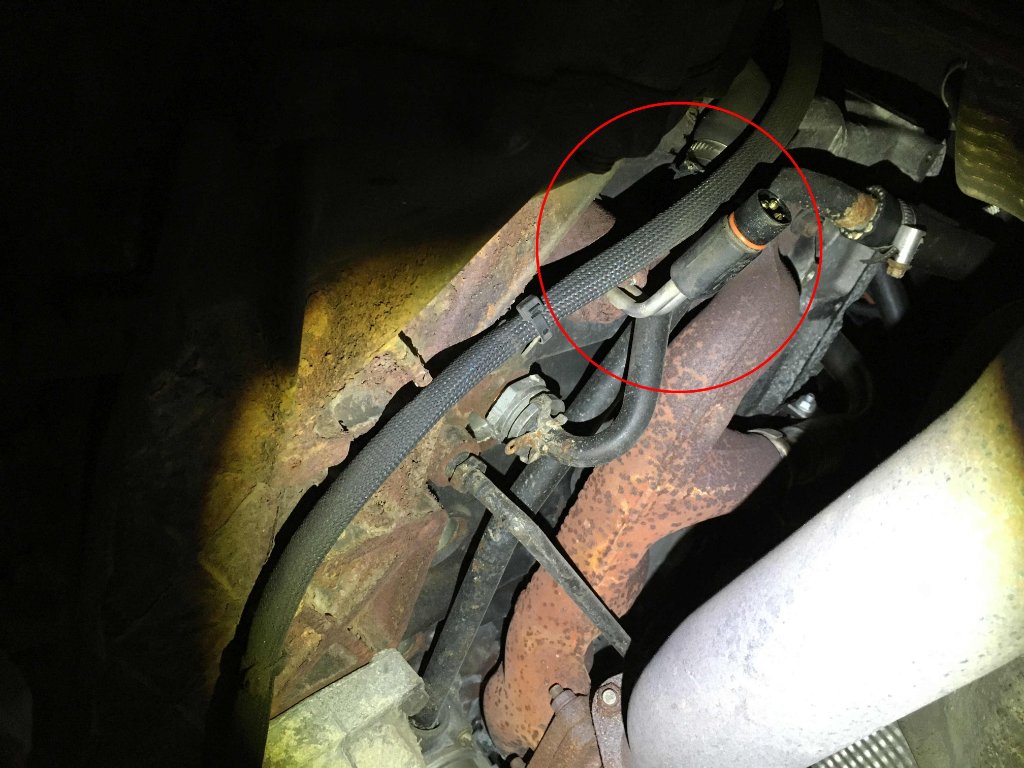

Leider kann ich jetzt nicht mehr zuordnen für was der Sensor unterhalb des Abgaskrümmers am 5 Zylinder gut sein soll.
Ich kann das Teil auch nicht im MB Teilekatalog finden.
Das 3-Polige Anschlußkabel ging unter den Fahrersitz, hier war die Steuerung für eine Zusatzliche Klimanalage verbaut die ich auch ausgebaut habe. Vielleicht hatte es damit etwas zu tun.
Im Anhang mal ein paar Bilder von dem Sensor.
Würde mich freuen wenn jemand das Teil wiedererkennt und mit sagen kann für was es gut sein soll.
Danke schonmal
Hannes

Elektrische Motorvorwärmung. So was wie Standheizung.
https://www.defa.com/de/elektrische-vor ... orwaermer/

Hat mein RTW auch gehabt, war im Sitzkasten mit nem Thermostat an der Außensteckdose angeschlossen. Somit wurde bei entsprechenden Temperaturen der Motor in der Bereitschaftshalle warm gehalten, damit bei einem Einsatz nicht der kalte Motor zu Höchstleistungen gefordert wird.
