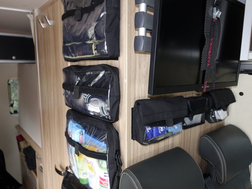

Ich möchte Euch ´mal an meinen in den vergangenen Wochen durchgeführten Aufpepp-Maßnahmen
teilhaben lassen- vielleicht für den Ein- oder Anderen als Anregung
Motor- und Differenzialschutz von N4 Alphadynamik ETB 900 Airhead Marine SNAP MALE ROPE + T-Stopper Klett-Taschen von Delta-Bags (Velcro-Bag Clear) Viel Spaß !
