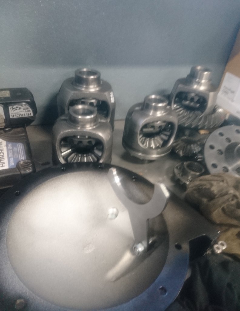

Ist beim 906 exakt genauso. Man kann aber das Tellerrrad vom Diffkörper abdrehen und Bohrungen mit gewinden setzen und dann auf den Diffkörper mit Sperre verschrauben. Sollte beim 907 genauso funktionieren. sollte aber jemand machen, der sich damit auskennt. 😉

Meine hab ich beim Hersteller in Tschechien direkt einbauen lassen unter Verwendung des vorhandenen Tellerrads.
Im Anhang sind die Orginalen Diffkörper nachdem das Tellerrad entfernt wurde.
