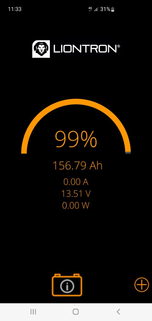

Hallo, hier mal der Screenshot von der Liontron.
Ich denke ich werde schnell noch einen Wunschzettel abschicken für einen Ladebooster.
Vielen dank noch mal für die vielen Antworten.
