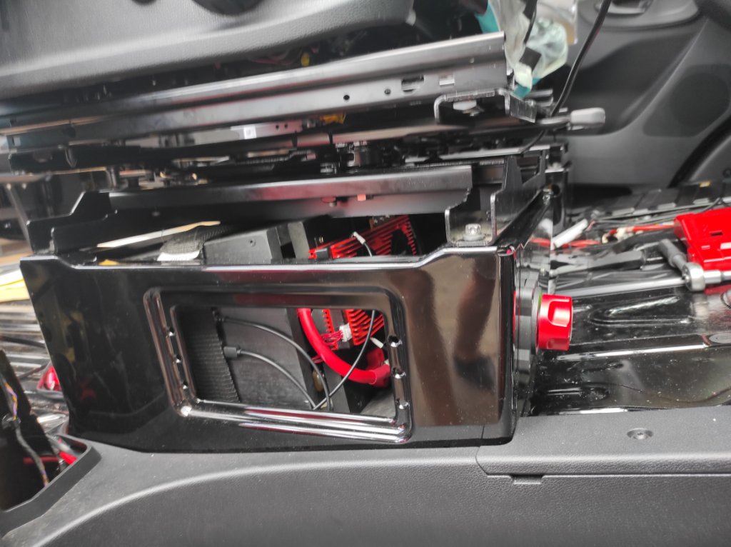

MaxeB
Beiträge: 42
Registriert: 04 Nov 2022 10:29
Wohnort: 16556 Borgsdorf
Re: LiFePo4 200 AH Batterie / Empfehlung
Beitrag von MaxeB »
Auf YouTube suchen:
Wie? 280 Ah Akku Selbstbau für 599€...
Hier wird sehr gut erklärt wie man sich ein Akku selbst bauen kann und auf was man achten muss.
Ich habe mir die gezeigten Akkus bei AliExpress für 560 US $ bestellt.
Akku auf Maß zusammengebaut und rein in den Sprinter :D
Somit habe ich jetzt in der Beifahrersitzkiste 280 Ah !
