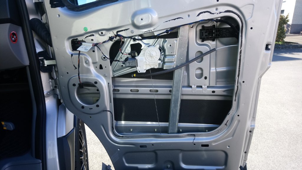

Meiner hat auch H04!
"Wärmeisolierung Fahrerraum:
In die Türen werden zusätzliche Dämm-Matten eingesetzt. Die Fahrerhausrückwand wird mit einer zusätzlichen Isolierung versehen, außer in Verbindung mit Code FW1 (Wegfall Fahrerhausrückwand).
Nutzen und Argumente:
Geringerer Wärmeverlust bei Kälte Die Isolierung verringert den Wärmeverlust bei niedrigen Außentemperaturen."
und das ist die Dämmung der Tür

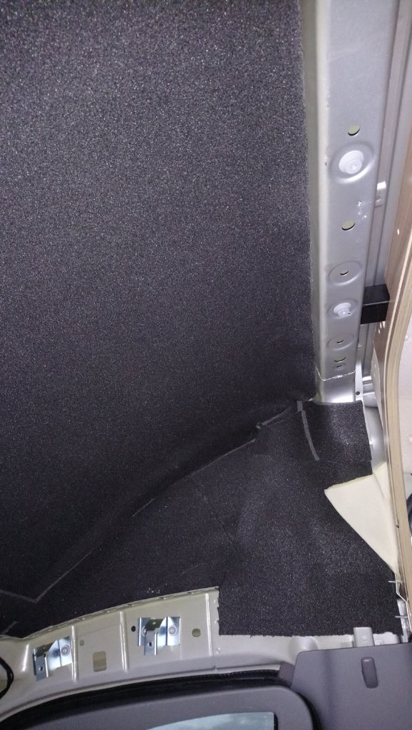

Und das nenne ich "H04"
29mm Dämmung
29mm Dämmung

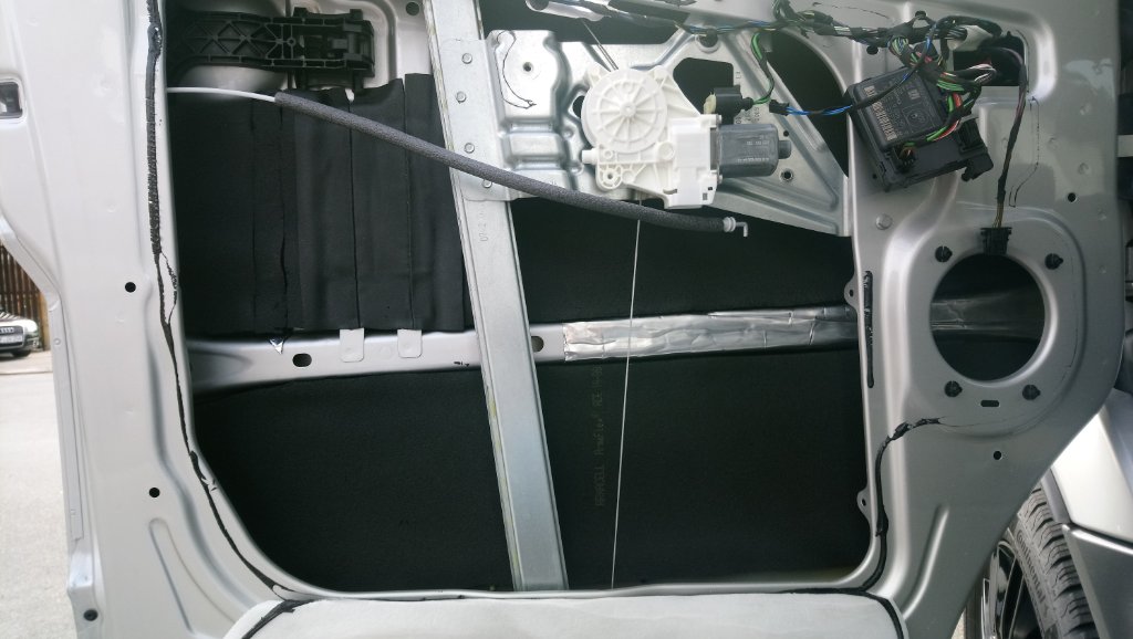

Türdämmung
Türdämmung
Türverkleidung
Türverkleidung

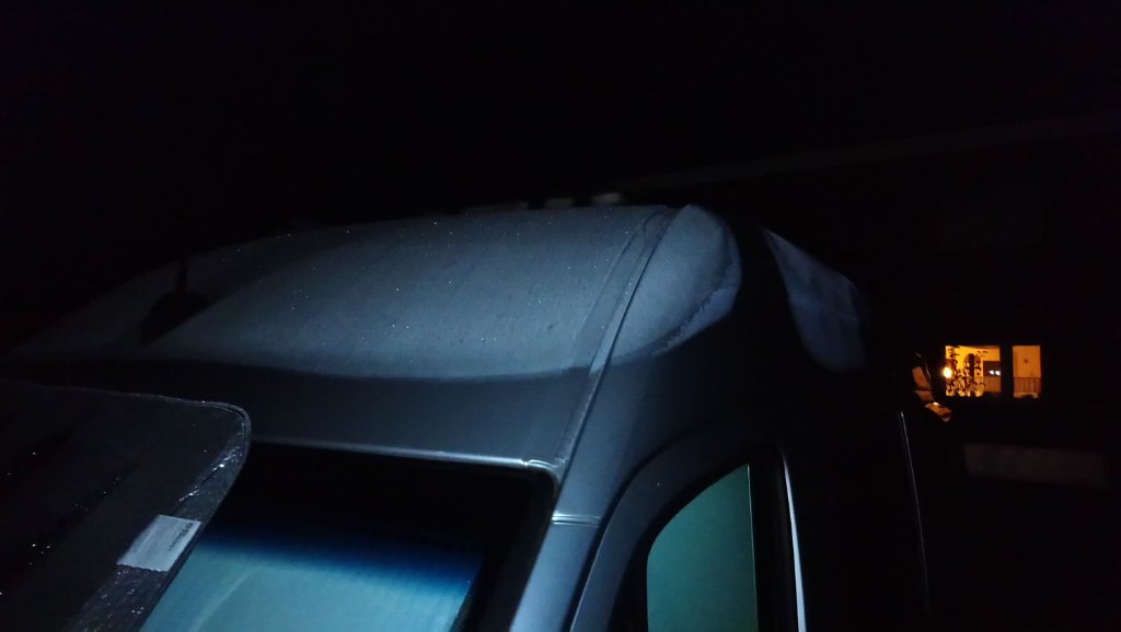

Leichter Frost und innen +18°

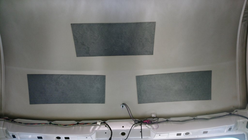

Helmut, auf Deinen ersten Bildern sehe ich nur das Alubutyl gegen den Schall, das ist (sollte) ja auf allen größeren Blechflächen Standard. Sollte MB das als extra Wärmedämmung verkaufen, wäre das ernsthafter B...... . Das wäre wirklich unglaublich.
Na gut, wenn das so ist, hat tatsächlich der Ausbauer die Dämmung eingezogen. Sogar relativ dick 20-30 Millimeter, kann ich durch die Dachbedieneinheit fühlen.
Auf Deinem Nachtbild bei Frost sieht es aus wie bei mir.

loki hat geschrieben: 13 Jan 2023 21:22 Helmut, auf Deinen ersten Bildern sehe ich nur das Alubutyl gegen den Schall, das ist (sollte) ja auf allen größeren Blechflächen Standard. Sollte MB das als extra Wärmedämmung verkaufen, wäre das ernsthafter B...... . Das wäre wirklich unglaublich.
Gruß, Walter
Was MB unter H04 verkauft, zumindest beim NCV3, steht weiter oben in meinem Beitrag und dort steht nichts von der Dachdämmung.

Das ist pures Geldverbrennen diese Option zu bestellen für die paar kleinen Matten die durch MB da eingebaut werden.
....die 3 mickrigen Alubutyl Matten am Blech dürften Serie sein, hat mein nackter Blechsprinter jedenfalls ohne H04 auch drinnen.
Wie oben bereits geschrieben: Himmel ausbauen und 20 bis 35mm dickes selbstklebendes ArmaFlex aufs Blech kleben. Am besten im Bereich der Scheiben und Türen auch unter die Blechverstärkungen schieben. Dann ist die Kondensatbildung in diesen Bereichen weg und die Windgeräusche werden auch etwas weniger. Anleitung zum Himmel ein und ausbauen gibt es bei Youtube !
