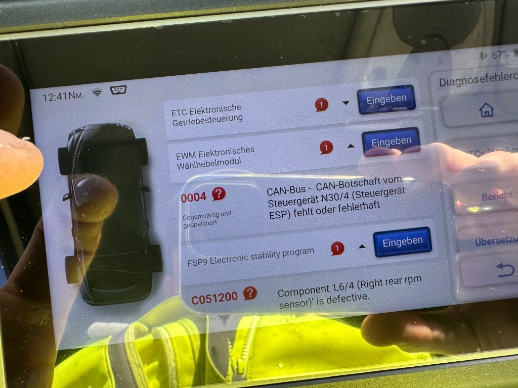

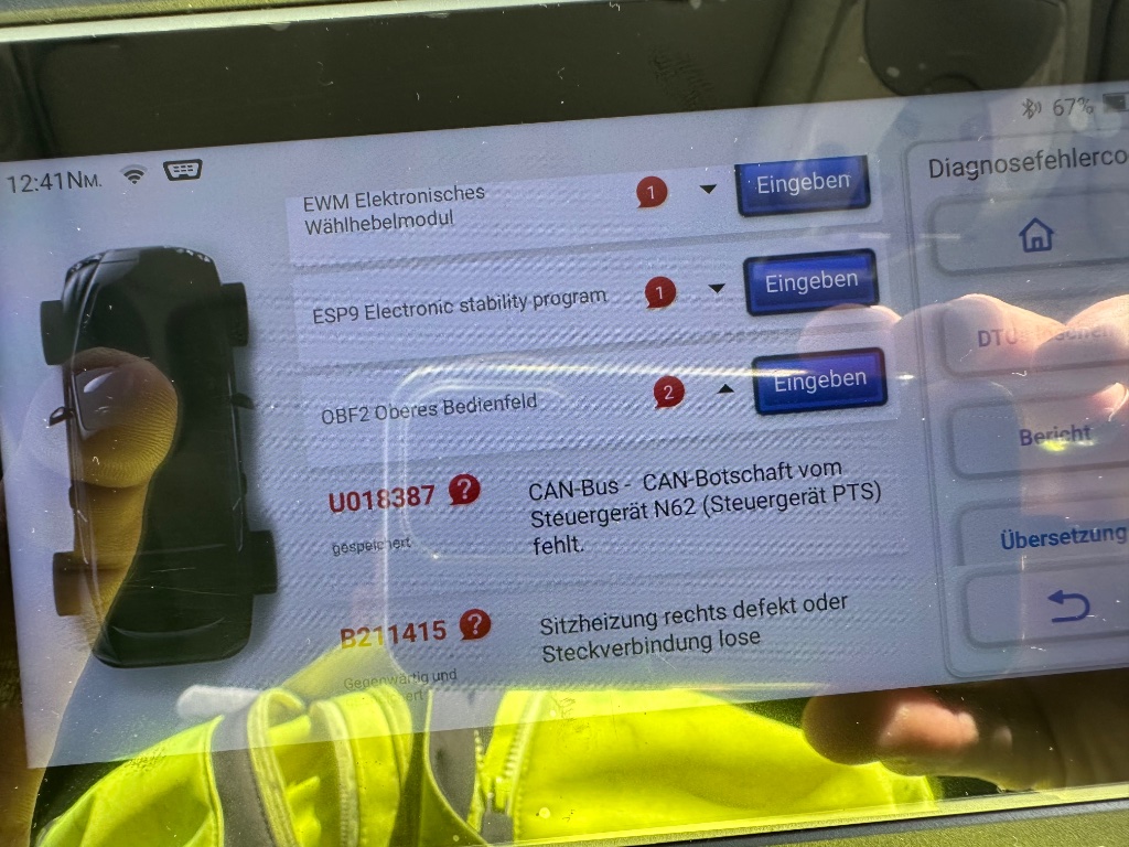

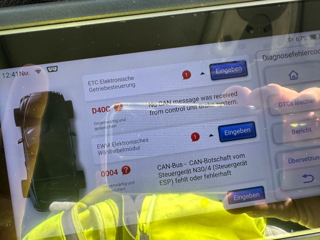

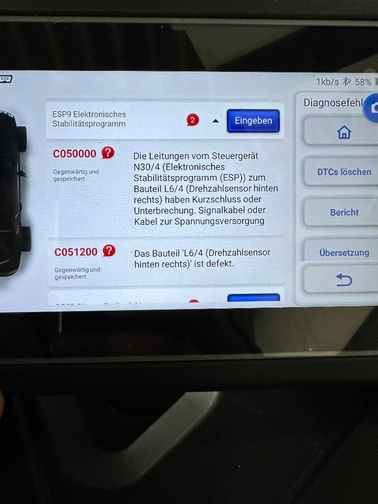

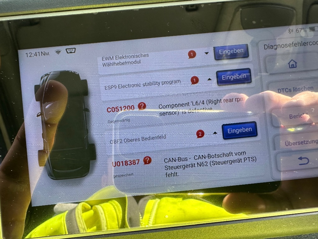

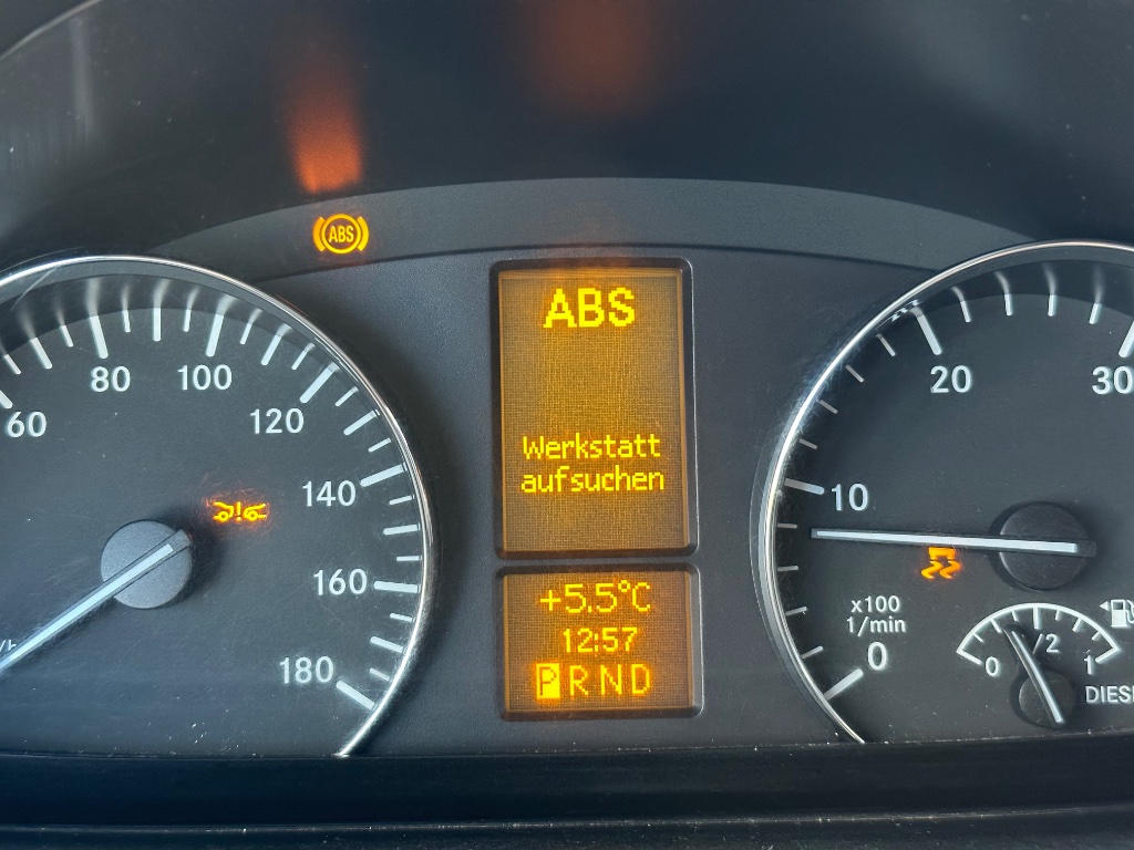

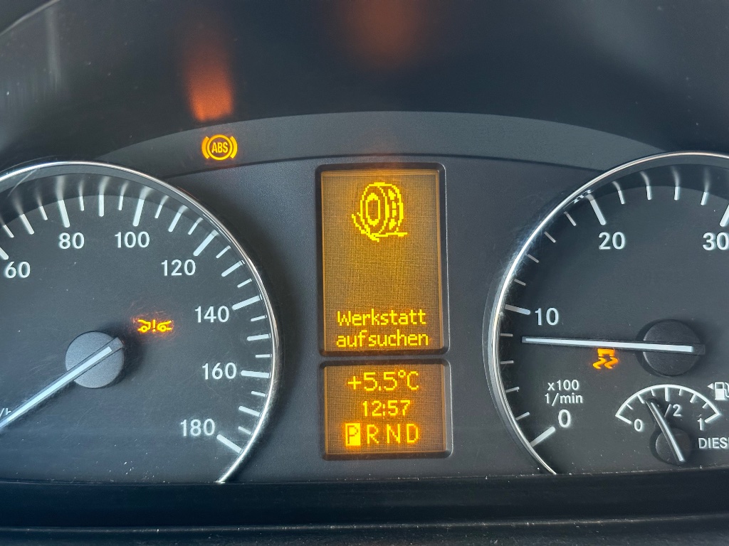

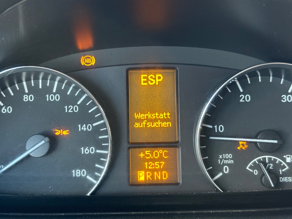

Grüße euch, ich habe seit neuestem ein Problem mit meinem Sprinter 906 216 aus Bauhjahr 2014.
Erst kam der Fehler nur ab und zu mal und jetzt auf einmal bleibt und und lässt sich auch nicht mehr löschen.
Laut Mercedes soll er der Drehzahlsensor hinten rechts gewesen sein doch den habe ich ausgetauscht und der Fehler ist immer noch da.
Ich habe mal ein paar Fotos angehängt vom Fehler im Display und vom auslesen mit Codes, vielleicht kann mir ja jemand helfen.
Danke im vorraus.
Gruß Mike

Ich habe den Sensor direkt bei Mercedes geholt ich gehe davon aus das es der richtige ist. Ich habe aber den alten noch da ich werde morgen mal den neuen nochmal raus machen und vergleichen. Ich kann den Fehler löschen dann ist alles weg und sobald ich ein paar meter fahre kommen alle fehler wieder.

Guten Tag, wahrscheinlich liegt das Problem im Hinterachswelle rechts , da bekommt den Sensor das Signal vom Welle.
Schau mal das Sensor Bild an mit Ein Oszilloskop
MfG Sprinter 75

Das hab ich mir auch schon gedacht aber ich frage mich warum er immer den Fehler Steuergerät und Wählhebelmodul bringt ? Weil er nichts lesen kann oder was denkst du ? Der Sprinter hast jetzt 344.000 km runter am besten einfach die Hinterachswelle tauschen oder ?

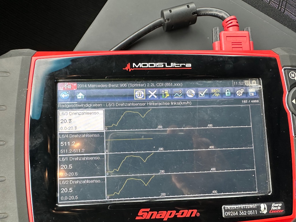

Kannst Du mit dem Gerät auch die Geschwindigkeiten der einzelnen Räder anzeigen lassen?
Wenn ja, mach das mal und schau es dir auch während der Fahrt an.
Evtl. hat ein neuer Sensor auch einen Knax?
Hatte ich nämlich auch schon mal. Neuer Sensor zeigte bei Stillstand schon 80km/h an. In langsamer Fahrt 230 ...
Grüße Roland

Das weiß ich nicht genau ich werde aber direkt mal schauen ob das geht. Ich habe ein TOPDON ArtiDiag800BT

Im Ring sieht es sauber aus keine Späne, die Steckverbindung vom Sensor sieht auch aus wie neu, jetzt die frage aller fragen wie hoch sollte den der Widerstand sein ?
Ich habe eben nochmal ausgelesen der Radsensor HR zeigt schon bei Stillstand 511.2 ich habe wohl den schnellsten Sprinter der Welt.

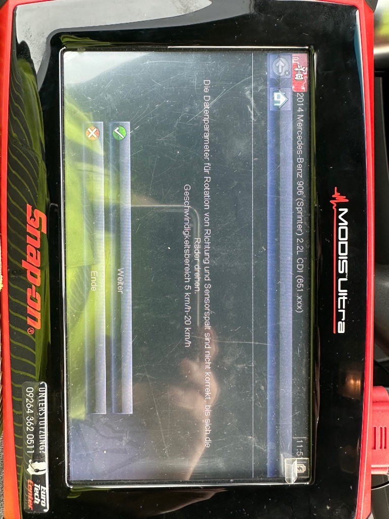

Fachmann hat geschrieben: 05 Feb 2023 12:32 Was wid bei abgestecktem Sensor angezeigt?
Das kommt bei abgesteckten sensor (Bild).
Ich habe durchgemessen beide Seiten haben den gleichen Widerstand also durchgang ist da, jetzt gibts nicht mehr viel entweder ist wirklich der neue Sensor kaputt oder es liegt am ABS Block vorne im Motorraum denke ich.
