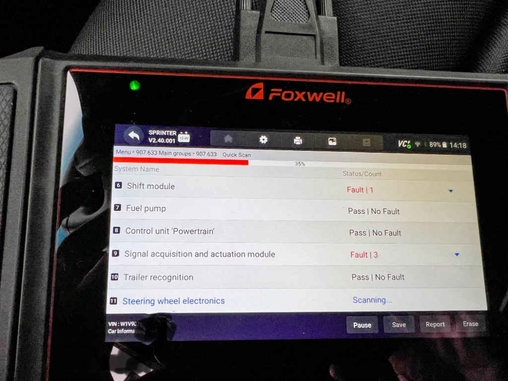

Dank der Diskussion hier habe ich mir auch das Foxwell NT710 zugelegt für den Sprinter 907 419cdi (2020).
Einträge/Fehler lesen/löschen funktioniert schon mal sehr gut :-)

Foxwell NT710 heute ausprobiert. Sprinter 907 319 BJ2020 Euro VI und Foxwell verstehen sich prächtig. :D
Mercedes Adapter von Foxwell braucht es nicht. Geht mit dem Standartadapter.

proto hat geschrieben: 25 Feb 2023 17:02 Foxwell NT710 heute ausprobiert. Sprinter 907 319 BJ2020 Euro VI und Foxwell verstehen sich prächtig. :D
Kannst du da auch die Sprache auf Deutsch umstellen ?
