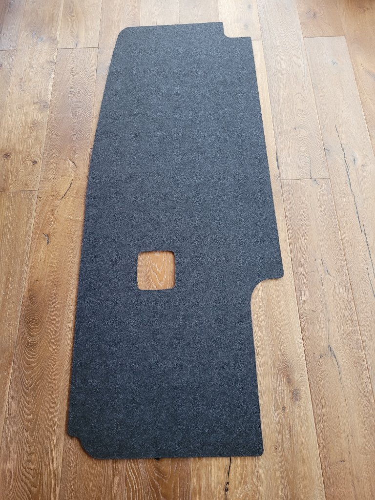

Als Wandverkleidung habe ich die flächigen 4mm KS- Verkleidungen gekauft
und beklebe diese mit Filz und hinterseitig mit 3mm Armaflex zusätzlich.
Das Holzdekor wird Eiche furniert und dann geölt.

Re: Unser Schlussstein (MB Sprinter 319 4x4 L2H2)
Moin,Münsterländer hat geschrieben: 20 Jan 2023 15:21 [...]
wird die Verkleidung dann dermaßen ans Blech gedrückt, dass zwischen Armaflex und Blech kein Spalt ist?
Andernfalls sehe ich hier keinen Mehrwert
Das sollte doch bei jeder Verkleidung sein...
...der Mehrwert lässt sich sogar errechnen.
Solang das Armaflex bündig am Blech anliegt, also auch in Sicken und dergleichen, gebe ich dir Recht.
- Beiträge: 3136
wlfnkls hat geschrieben: 21 Jan 2023 22:52 Solang das Armaflex bündig am Blech anliegt, also auch in Sicken und dergleichen, gebe ich dir Recht.
dann klebe das Armaflex direkt auf das Blech und nicht hinten auf die Verkleidung, da diese nie ganz dicht anliegt ....
Ich habe die großen Flächen mit 19 mm Armaflex beklebt und dann als Zusatz 6 mm Armaflex hinten an die Verkleidung gelebt um nochmal die ganzen Holme zu isolieren.
Ja, darauf will ich doch hinaus...
(Ich hab es auch so gemacht)

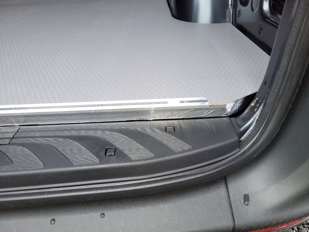

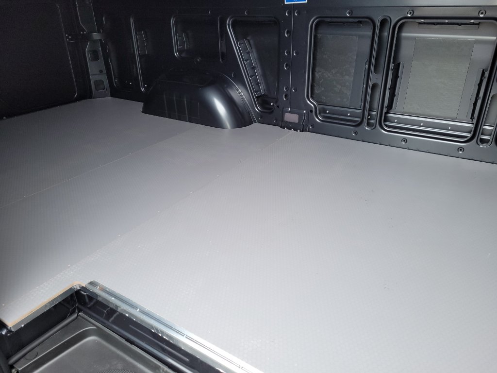

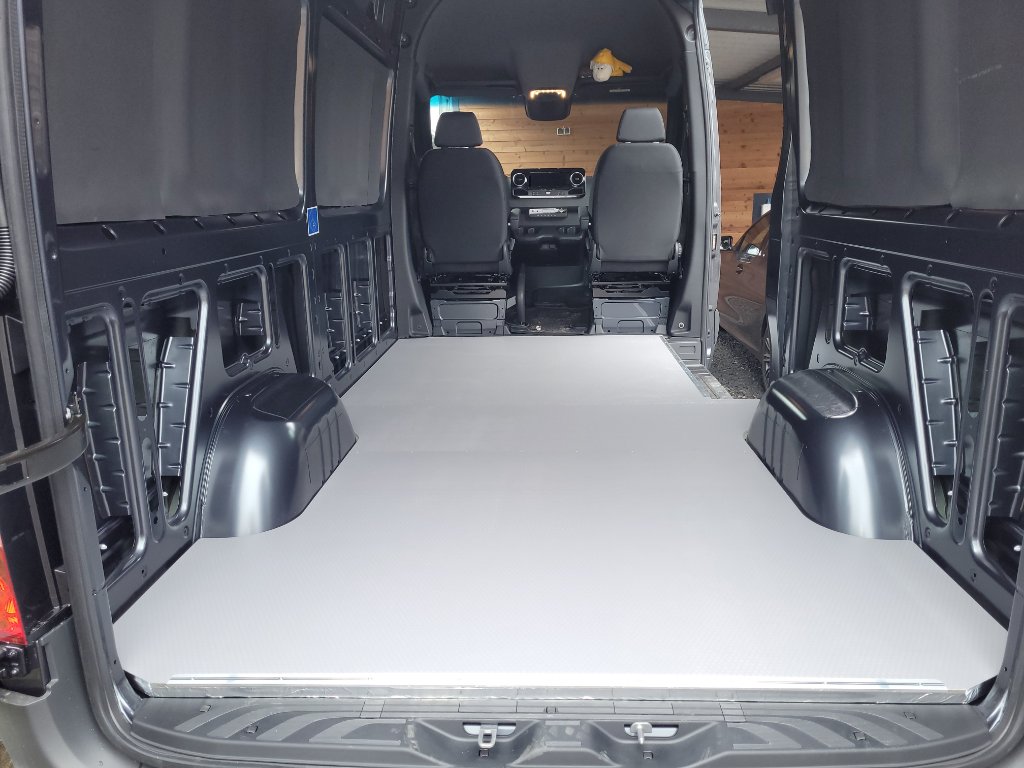

Die Bodenplatte
Da es zum Kleben etwas zu kalt ist, liegt die Bodenplatte nur zur Probe.
Zusammengebaut aus einer zugekauften 9mm Bodenplatte mit 20mm Styrodur WLS023 (beidseitig Aluminiumkaschiert) beklebt
und die Ränder umlaufend mit einem Aluminiumklebeband versiegelt.
Die Bodenplatte wird mit einem 3M- Fahrzeugklebeband auf die Hochsicken verklebt und umlaufend mit einem Füllband
versehen und grauem Silikon versiegelt.
Die Wandplatten sind auch fertig zum einbauen...
Gruß Matthias
