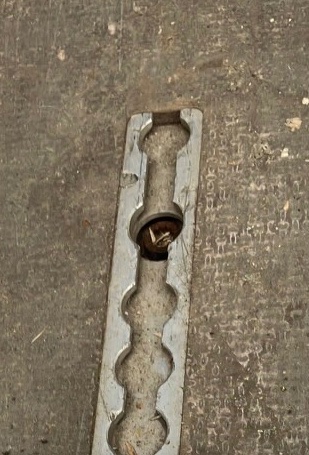

ich würde gerne meinen Crafter aus 2018 zum Camper umbauen und 1-2 Sitze nachrüsten.
Nun habe ich einige Schienen bereits am Boden im Laderaum. Kann mir jemand sagen, was das genau für Schienen sind und ob man die für zusätzliche Sitze nutzen kann, der TÜV also keine Probleme macht.
Foto anbei.
Danke im voraus.

das sind nur Airlineschienen zur Ladungssicherung. Schau dir doch z.B. bei Schnierle mal das Schienensystem an. Kosten 2019 ca. 1200€ pro Sitz mit Schiene, Montage und TÜV.
Und bitte mal die "Suche" oben rechts bemühen, da gibt es hier im Forum seitenweise Sitzlektüre :wink:
