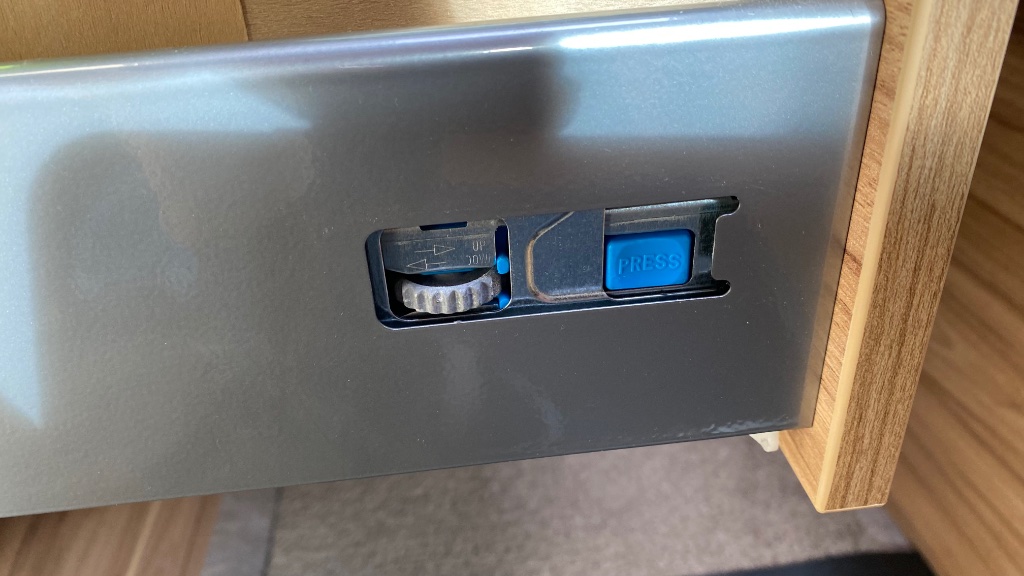

haben unseren GCS am Freitag übernommen.
Ein relativ großes Problem haben wir:
Bei der mittleren, großen Schublade im Küchenblock wurde der Pushlock wohl zu niedrig verbaut - der greift nur ganz leicht in die kleine L-Platte im Block, sodass die Schublade, wenn auch nur mit ein paar Töpfen beladen, in den Kurven rauskommt. Ist natürlich suboptimal diese gar nicht beladen zu können.
Bin morgen beim Händler, bei dem ist aber (das war auch zur Auslieferung Thema) die Werkstatt total ausgelastet, gehe davon aus dass wir erst in ein paar Wochen einen Termin bekommen.
Nun die eigentliche Frage:
Dieses L-Stück, hinter dem sich der Pushlock-Riegel eigentlich halten soll, hat das mal jemand abgebaut? Ich habe zwar die Schraube gelöst, konnte es aber nicht abnehmen, eventuell zusätzlich noch verklebt? Ich hätte sonst übergangsweise eine kleine Metallplatte dazwischen gelegt und mit einer längeren Schraube somit den L-Winkel nach unten versetzt, sodass der Riegel vom Pushlock greifen kann...
Ansonsten sind wir super zufrieden. :-)

Ich les grade "die Schraube " meintest du das so? Weil 2 Schrauben sind es sicher. Ob Hymer die zusätzlich verklebt kann ich dir leider nicht sagen.

Der Auszug sollte sich, seitlich, in der Höhe verstellen lassen.

#1493
Beitrag von Trudel »
Schau mal, hier unter der seitlichen Kappe befindet sich das Stellrad: Hierfür brauchst du keinen Werkstatt-Termin.
Beste Grüsse, Peter

#1494
Beitrag von Praan »
Trudel hat geschrieben: 21 Mär 2023 09:32 Schau mal, hier unter der seitlichen Kappe befindet sich das Stellrad: Hierfür brauchst du keinen Werkstatt-Termin.
Beste Grüsse, Peter
Hallo Zusammen,
hallo Peter,
super - vielen Dank. Damit hält die Schublade auf jeden Fall mit dem, was wir bisher reinstellen wollten. Finde zwar, dass der Stift immer noch relativ weit unten ist, aber die Praxis wird zeigen, wie gut das dann hält. ist auf jeden Fall Gold wert, deswegen nicht zur Werkstatt zu müssen.
