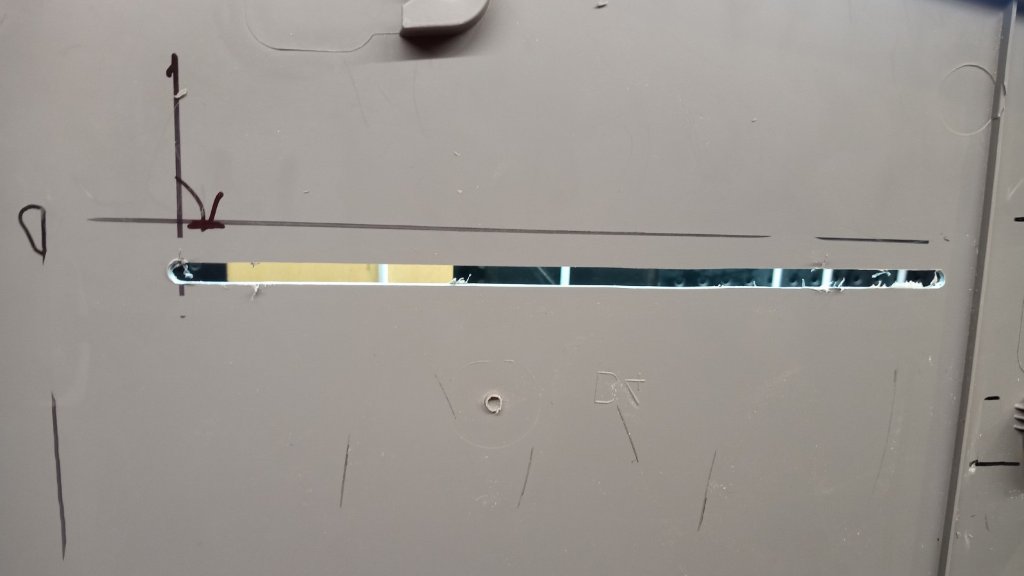

Verkleidungen ausgebaut und in den Keller. Dabei bekommen die Dinger gleich Nuten eingefräst.
Warum? Später...
Spuren einer Oberfräse...
...5mm breit
...5mm breit

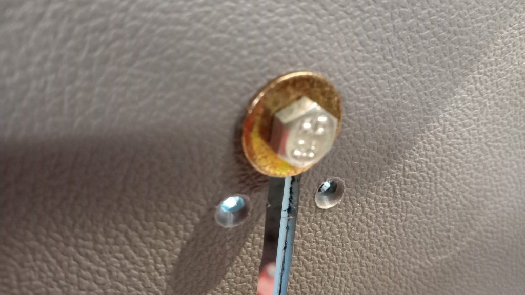

PU-Kleber zweiter Versuch.
Doppelt hält besser! Senknieten rein!

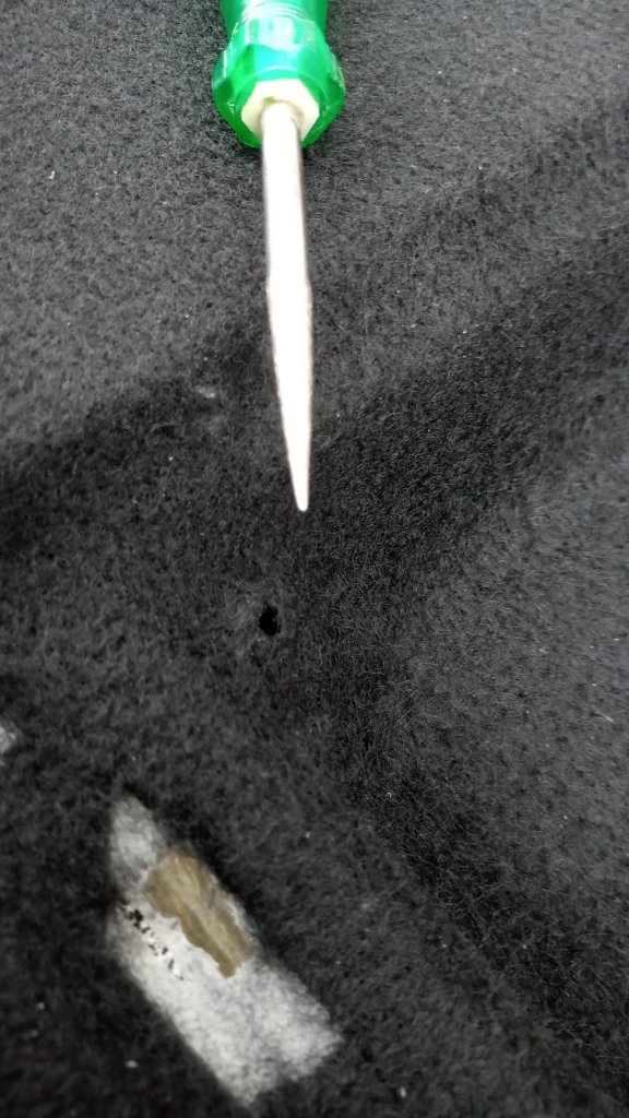

Da hängt natürlich noch Spannung auf dem Material. Also nachbessern...
Ich steche kleine Löcher in den Filz wo er noch Luft hat...
...dann kommt Sprühkleber mit Kriechröhrchen hinter den Filz.
Na endlich. Der Filz ist dort, wo er hin soll...!

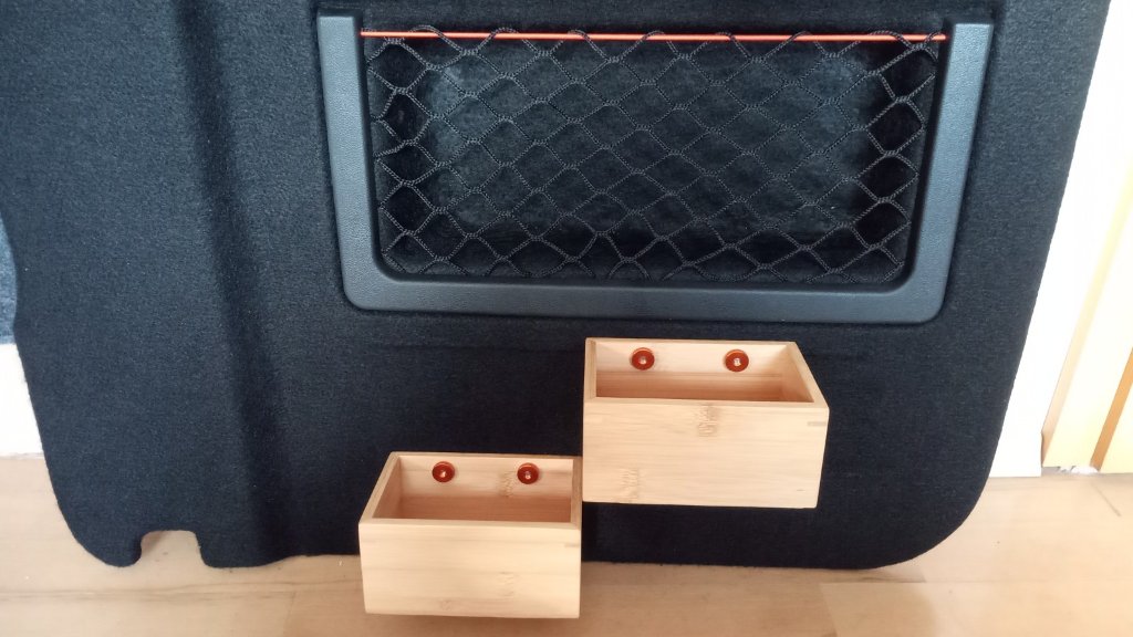

Und nun? Kleine Staukästchen für etwas Ordnung im Auto. :D
Dank der eingefrästen Nuten kann ich an diversen Stellen Bambusboxen anbringen.
Dazu werden von der Rückseite der Verkleidung Schloßschrauben in die Nuten gesetzt.
Dann werden die dafür durchbohrten Boxen mit Rändelmuttern (natürlich orange!)
daran befestigt. Schafft Ordnung und gibt einen leichten Kontrast zum dunklen
schwarz des Filzstoffs. Die Boxen können quer verschoben werden und in der Höhe
in 10cm-Schritten verschraubt werden. Natürlich hat das Ablagenetz auch einen
Tupfer orange abbekommen. :)

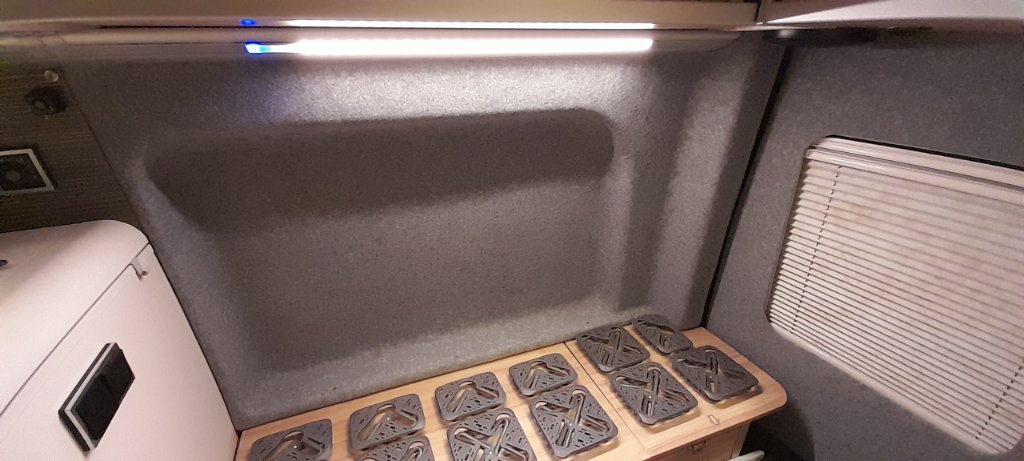

Wenn Du Dich mit dem Filz gequält hast, hast das falsche Material gewählt.
Beide Verbreiterungen - wabbeliger Filz mit Stoff bezogen - habe ich mit, jeweils, einem Stück gefilzt.
rechte Seite
rechte Seite
rechte Seite eingebaut
linke Seite eingebaut
Bei der linken, tieferen Verkleidung muss ich aber zugeben dass es mir nicht ganz faltenfrei gelungen ist.
der.harleyman (26 Apr 2023 10:01)
