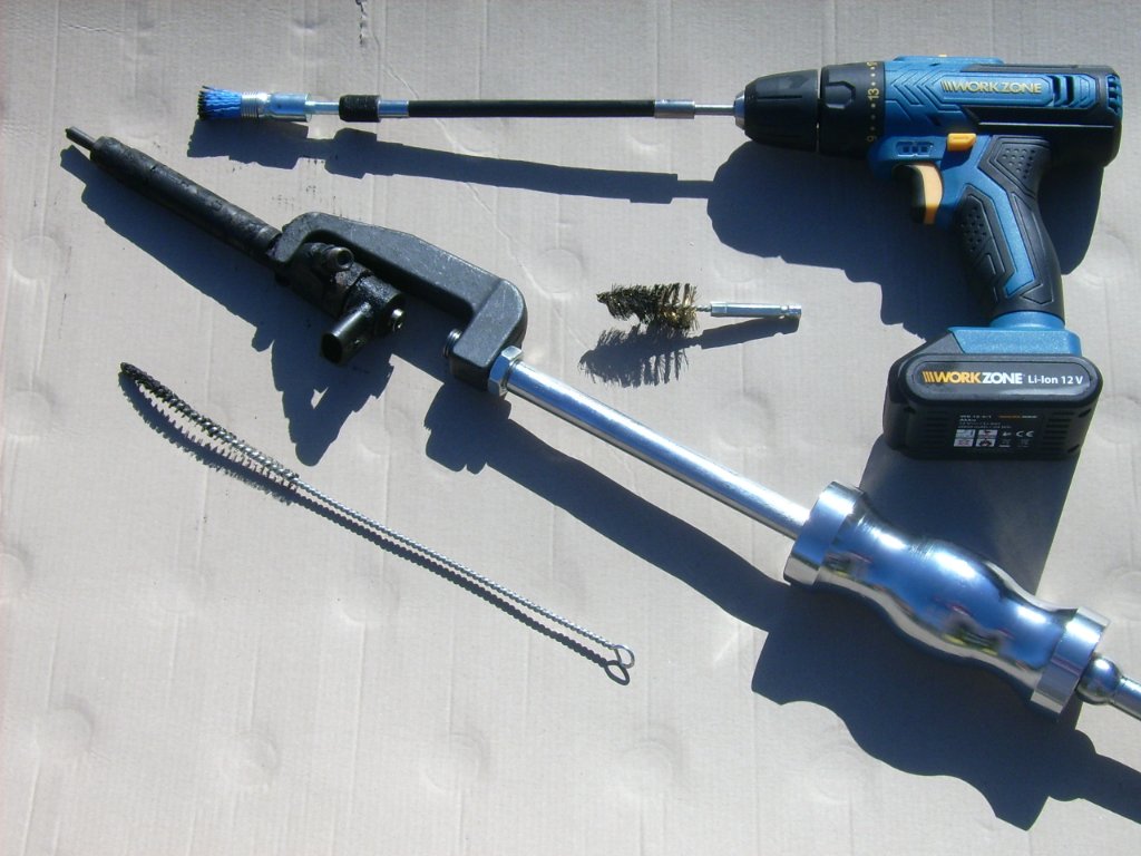

- Die Werkzeuge:
-- Akkuschrauber mit Flexverlängerung und Sitzbodenbürste aus irgendeiner Kunstfaser
-- Sitzwandbürste aus Messing
-- Injektorhammer aus Klaue und Gleithammer, eingelegter Injektor zur Veranschaulichung, für den Sprinter müßte aus Platzgründen noch ein Kugelgelenk dazwischen, gibt's auch zu kaufen
-- Lochbürste aus irgendeiner Kunstfaser

Injektor 5 ist übrigens auch jetzt erledigt, sind jetzt alle dicht.

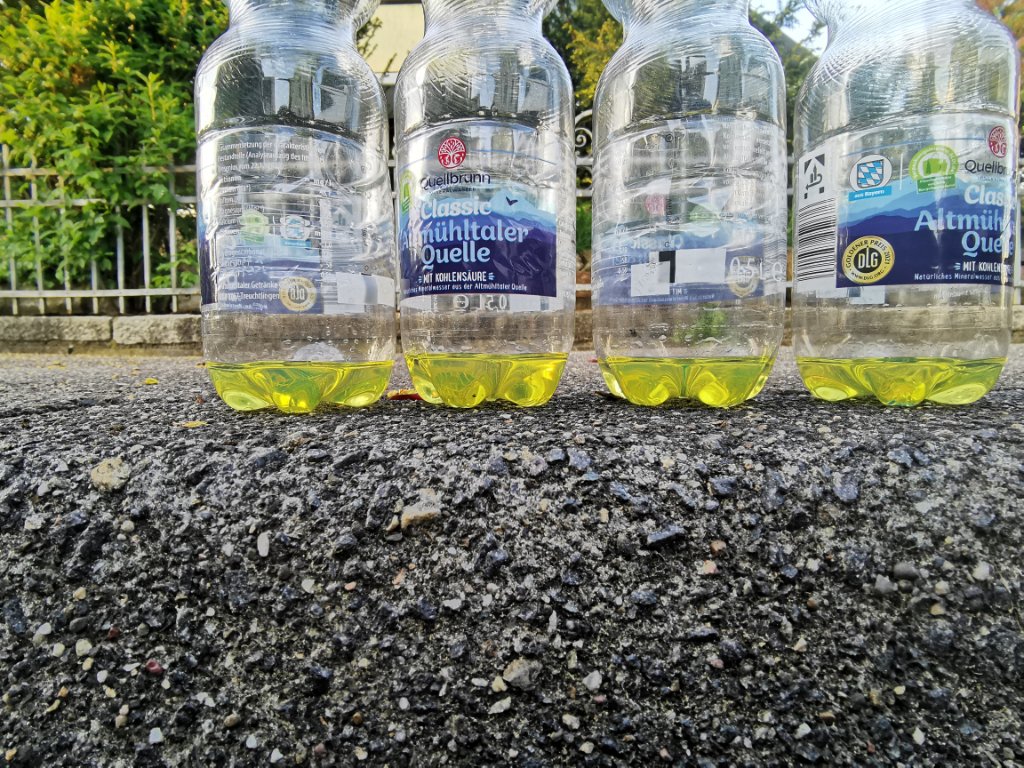

Guten Morgen,
Ich habe gestern mal eine Rücklaufprobe entnommen,
Ist das ein deutlicher Unterschied?
Die Fehlermeldung ist sie EDC Birne.
Vielen Dank!!

Re: Injektoren
Mir erscheint die Menge ansich zu groß. Hast Du bei Starter- oder Leerlaufdrehzahl gemessen, warm oder kalt?
sprinter-22
- Beiträge: 1036
- Wohnort: bei Stgt.
Re: Injektoren
Sieht gut aus. Abweichung zueinander ok
Die Menge sagt gar nichts aus. Kann ja 5min gelaufen sein
