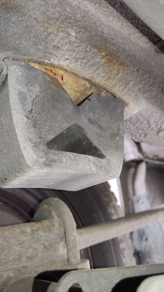

Hallo zusammen!
ich hab leider bei meinem Bus hinten gröbste Rostlöcher unter den Achsgummis von der Hinterachse - scheint ein alt bekanntes Problem zu sein...
Wie seit ihr bei einer Reparatur vorgegangen?
Unterbodenschutz mit der Drahtbürste auf der Flex ab?
Was habt ihr alles abgebaut zum Arbeiten?
Wie dick war das eingesetzte Blech?
Sonst noch irgendwas spezielles zu beachten?
Freue mich über jeden Tipp oder Vorschlag von euch - vor allem wenn das schon mal wer gemacht hat!

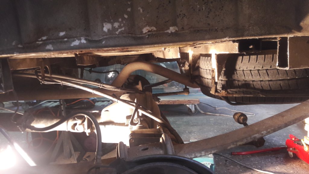

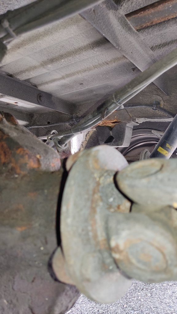

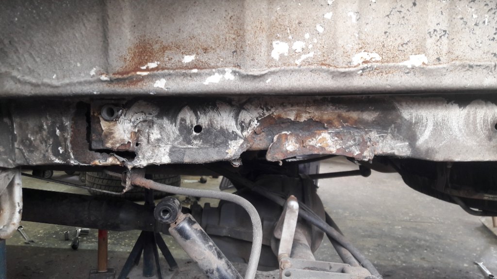

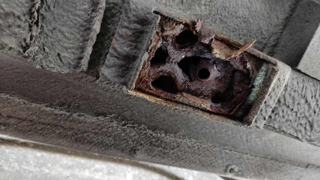

Hier noch Fotos - ich würde mittlerweile sagen das dies neben unter den Schweinwerfern vorne eine der Größeren Schwachstellen ist.
Andere Frage: Wie macht ihr die Holhraumkonservierung?
Spült ihr zuerst mit Rostumwandler? oder Gleich mit Fluidfilm drauf?
LG
Luke
Dann gibt es wohl nichts "besonderes" oder Trick 17 zu wissen
LG
Luke

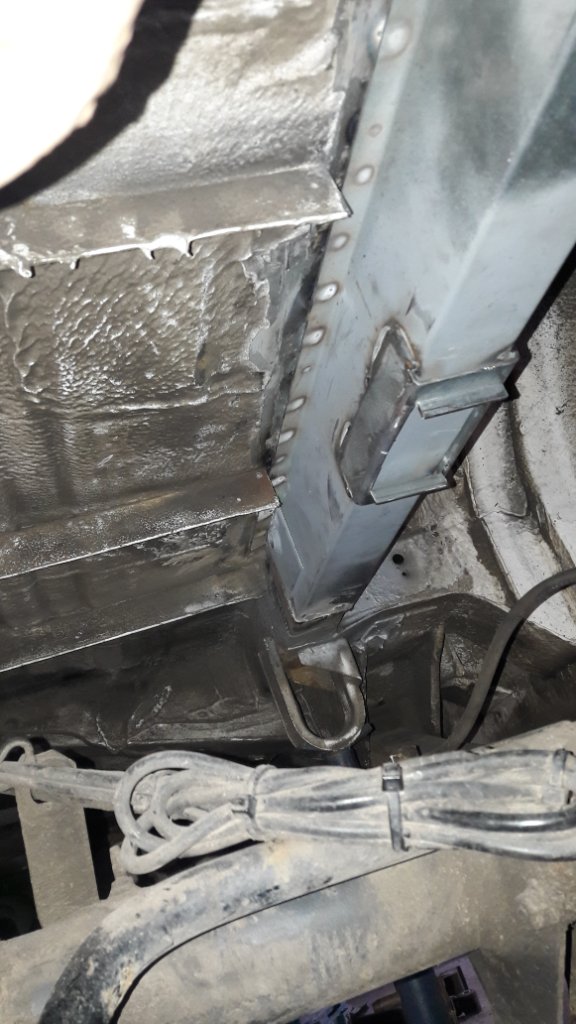

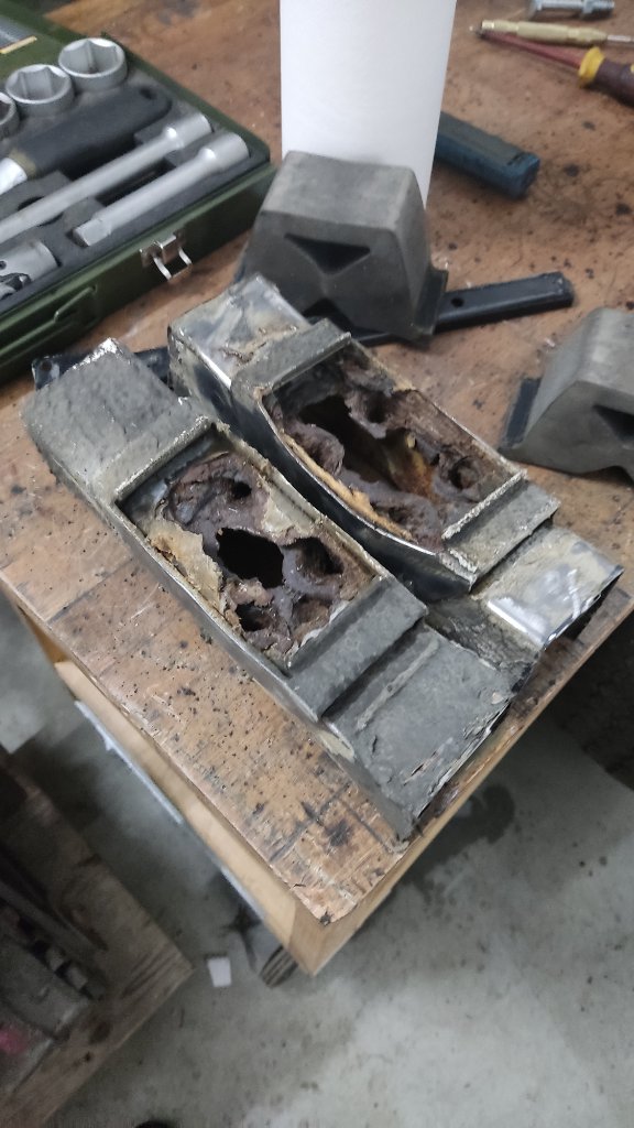

Problem hier ist das es 3 Bleche sind die hier Übereinander liegen, da freut sich der Rost. Ich bin grad an derselben Stelle.
Ausgebaut habe ich hierfür den Reserveradkorb, Auspuff und Stoßdämpfer. Dann einmal schön mit dem Schraubenzieher alle Stellen anstechen, nicht zu zierlich sein.
Bei mir war vom Träger auf der Fahrerseite nicht mehr viel Übrig, habe ihn von der Stoßdämpfer Aufnahme bis hinten zur Stabi-Aufnahme rausgetrennt, komplett, auch vom Laderaumboden getrennt. Dann damit zu einem Karosseriebauer gegangen, der hat mit dann mit 2mm (Original ist 1,5mm) Blech 2 neue Träger zusammengebaut, mit Aufnahme für Gummipuffer, Stabi und Stoßdämpfer, dann wieder eingeschweißt und versiegeln (Bin ich grad noch dran). Fürs zusammenschweißen hab ich in die Träger ein Übergangsprofil eingeschweißt, sodass die Träger nicht Stoßverschweißt sind.
Ist ein Haufen Arbeit ohne Grube, deswegen hab ichs so lange wies ging aufgeschoben

@ rasch00
Gut gemacht, sieht echt Klasse aus. Glückwunsch
@ banana_luke
Sieh dir das von rausch00 genau an. Alles andere ist Pipikram.
Ein Tipp wäre noch, trenn und repariere jede Seite einzeln raus. Nicht das sich der Boden verwindet und du am Ende im Kreis fährst.
Was du am Ende als Hohlraumkonservierung verwendest ist egal. Hauptsache viel, Öl- oder fetthaltig und es muss kleben.
Wo Öl oder Fett ist, ist kein Wasser. Wo kein Wasser ist, ist kein Rost.
Viel Glück.

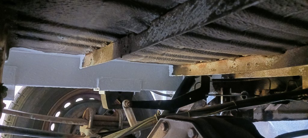

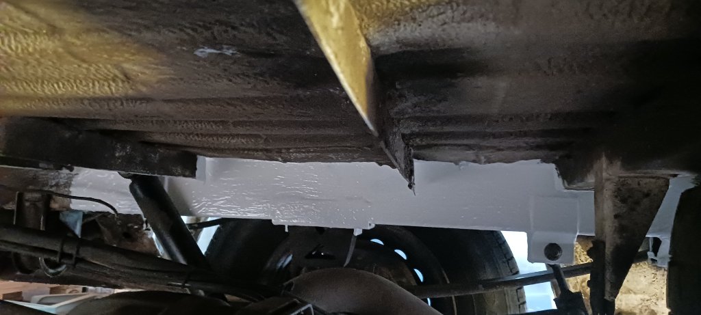

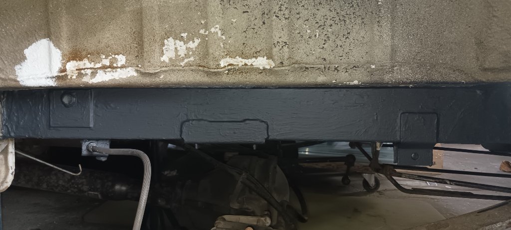

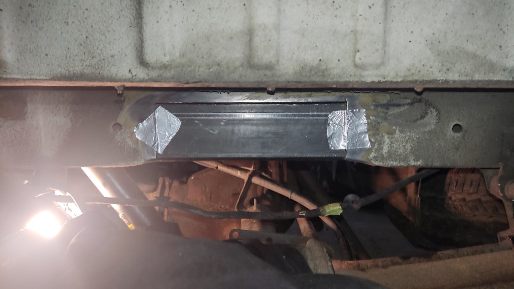

Rostloch fertig.
Ein 60er Fromrohr (rechteckprofil - sonst wirds mit der höhe knapp) lässt sich wunderbar einsetzen.
Probeschweißung kann am Ausgeschnittenen Teil und am verschnitt vom Formrohr gemacht werden.
Ausschneiden möglichst Rechtwinkelig macht sich belohnt!
Auf einer seite hängt ein Kabel - das ist recht knapp zum Ausschneiden und da muss man ev. die zwei tollen Kabelbinder mit Halterung fürs Loch von DB nachkaufen oder einfach ankleben danach.
hier noch bilder.
Rostloch fertig.
hier noch bilder.

Glückwunsch,
schöne Schweißnaht geworden
allerdings bin ich mir nicht so sicher was der TÜV bei Stoßverschweißung sagen würde, aber ich gehe mal davon aus das der (wie auch bei mir) in diesem fall nix davon weiß
Auch fraglich ob du innen wieder ein Verstärkungsblech eingesetzt hast? Hab hier im Forum irgendwo mal gelesen das dies eine Sollbruchstelle über dem Anschlagsgummi verhindern soll. Die Aufnahme dafür brauchst du ja auch noch, sonst könntest du Probleme mit dem TÜV kriegen (weil das sieht er ja dann wenn der Gummi fehlt)
Ich bin mittlerweile fertig mit meinen 2 Träger.
